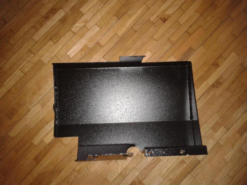

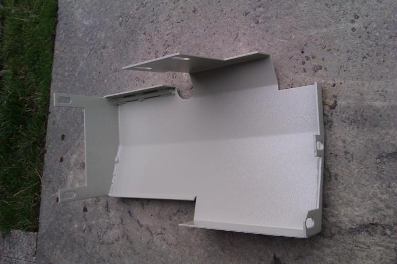

Ja robie osłonki Do TDI na VP i drugie na PD custom jak by ktoś był zainteresowany :)
mój mail [email protected]
Osłona VP
Osłona PD

Robiłem takie osłony i jest jeden minus
MOIM ZDANIEM Nie sa wytrzymałe przy uderzeniu w centralny środek osłona dobija do miski jest mocowana tylko przy końcach wiec jako osłona przeciw zanieczyszczeniom jak najbardziej ale jeśli chodzi o ochronę to proszę dwa razy się zastanowić z powodu reklamacji musieliśmy przerobić osłony pod samą miskę
tak osłona z linku może była by ok ale z blachy ryflowanej a nie aluminiowej i gr 4mm minimum MOIM ZDANIEM
