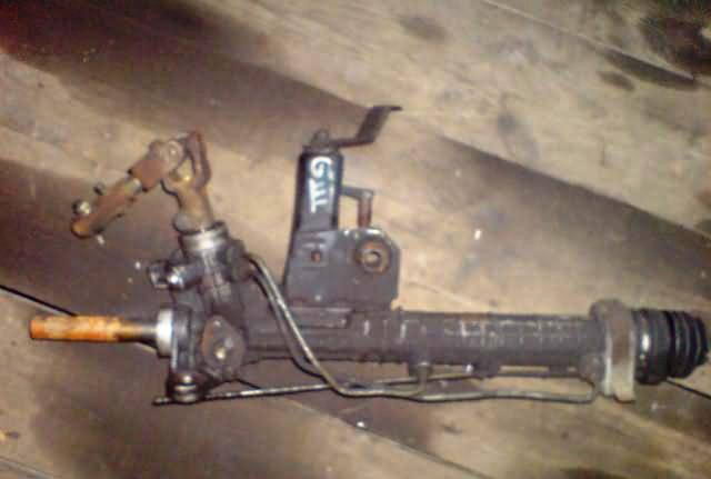

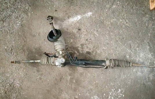

Popsuła mi się maglownica, cieknie po bokach że szok... słyszałem że są dwa rodzaje maglownic, z gładką rurą oraz z rurą karbowaną, ja u siebie mam z gładką, a od kolegi dostałem karbowaną, czym one się różnią że nie mogę zamontować u siebie karbowanej?

turpik
Ta jest gładka
A ta karbowana

Może różnica w roczniku, albo modelu silnika (benzyna/diesel)? Ja w 1.9TDI 94r miałem tą "karbowaną".

2 rożne firmy robiły maglownice do mk3 .
ZF karbowana, TRW gładka

z tego co dowiedziałem się kiedyś to różne są drążki kierownicze (inna długość) ale minimalnie.

jezeli masz maglownice razem z drazkami to mozna zakladac komplet tylko pozniej wystarczy mala korekcja zmieznosci a jak masz gola a swoje drazki zostawiasz to moze sie okazac ze sa za krótkie i nie bedzie mozna ustawic zbieznosci
