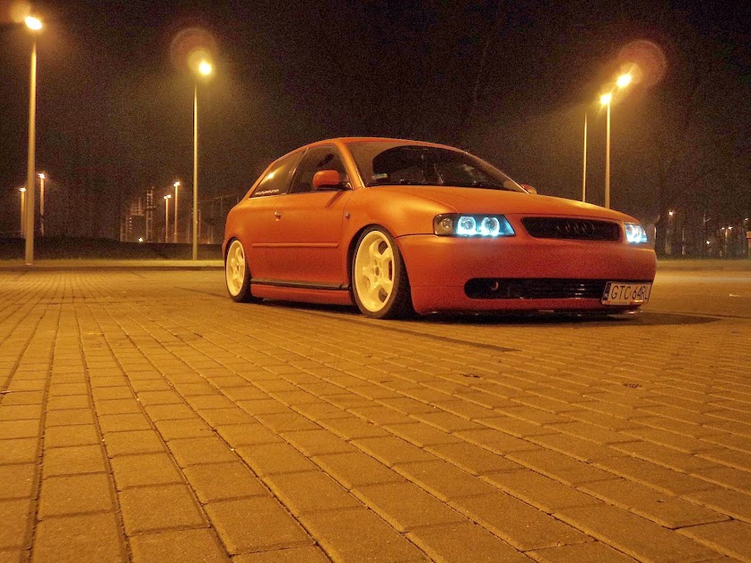

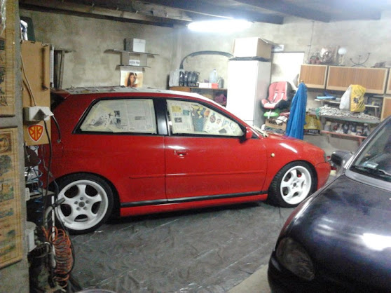

Witam. Coś ciekawego w końcu zaczyna się dziać z autem, więc czas się podzielić tym z wszystkimi. Auto zakupiłem na początku 2010 roku. Część modyfikacji przygarnięta wraz z autem, część wykonana przeze mnie. Powoli, małymi krokami, realizuję plany. Tyle na ile pozwala czas i finanse...
Obecny wygląd auta:
Auto po zakupie:
Mniejsze, większe modyfikacje wykonane od tego czasu przeze mnie...
W pierwszej kolejności wyleciały tarcze indiglo w zegarach. Przy okazji wymienione zostały same zegary... okazały się uszkodzone. Zostały same ringi.
Środkowa konsola oraz tunel nie były w ciekawym stanie więc coś trzeba było z nimi zrobić. Znajomy posiadał sprzęt do flokowania więc z czystej ciekawości nie mogłem się nie skusić.
Z kolejnych mniejszych zmian wpadły przednie lampy, grill, nowy zestaw HID. Na zdjęciu grill jeszcze bez emblematu OOOO
Tarcze przód i tył ATM Mikoda model GT. Zamontowana została również stalowa osłona misy.
Zamontowałem również zegar TurboBoost AutoGauge i taka koncepcja padła na jego umiejscowienie. w późniejszym czasie wymontowałem zawór BOV w celu przeczyszczenia, nasmarowania oraz z czystej ciekawości jak jest on zbudowany :-)
Czas było się zabrać za odświeżenie felg. Zostały wypiaskowane i pomalowane proszkowo na kolor biały, przy okazji zostały również wymienione plastikowe atrapy śrub na metalowe. Docelowo miały one trafić jako setup zimowy, ale z braku kasy felgi niestety przejeździły sezon 2011 - 2012

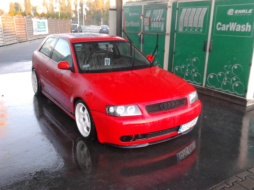

… i tak auto na tamten czas się prezentowało:
Kolejna modyfikacja padła na wymianę przedniej dokładki na wersję polift, progi GOLF IV 25th GTi ANNIVERSARY oraz pozbycie się miejsca na tablice rejestracyjną. Przenia, tylna dokładka oraz progi pomalowane zostały w kolor nadwozia. Brak jeszcze maskownic w zderzaku.
Po tych modyfikacjach auto wyglądało tak:
Chwilę później dołożony został lip Cupra R
Po tych zabiegach auto przejeździło sezon 2012...

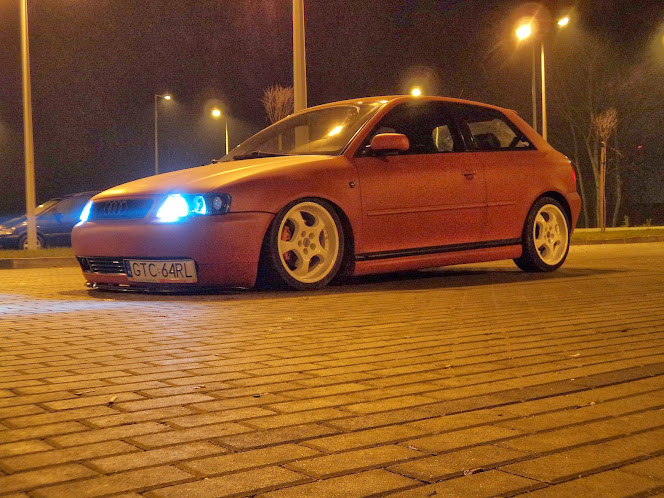

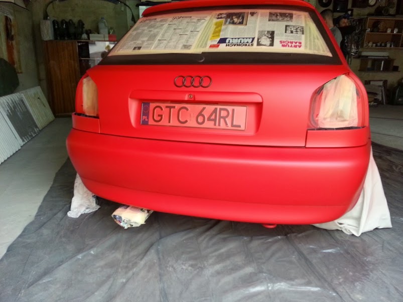

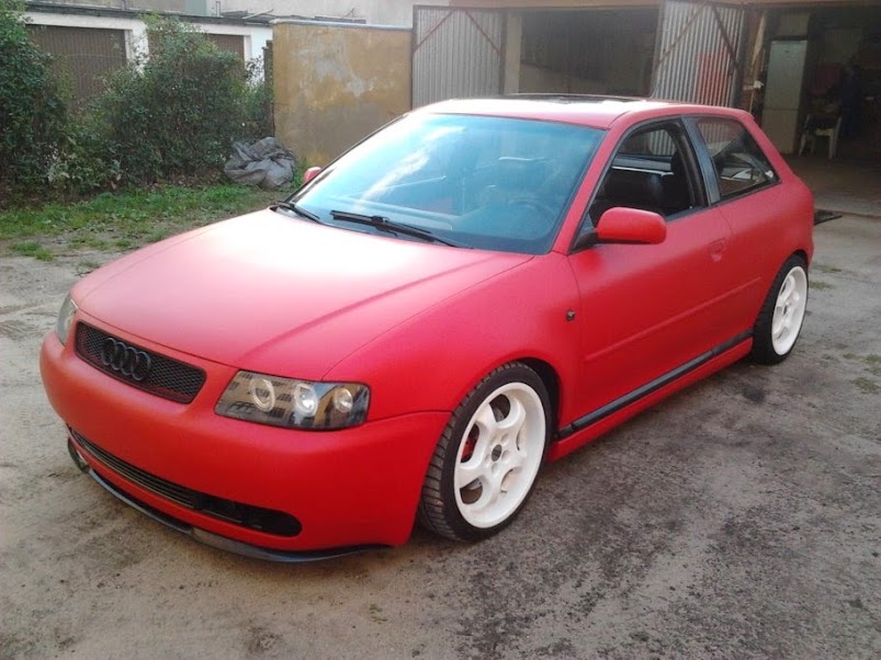

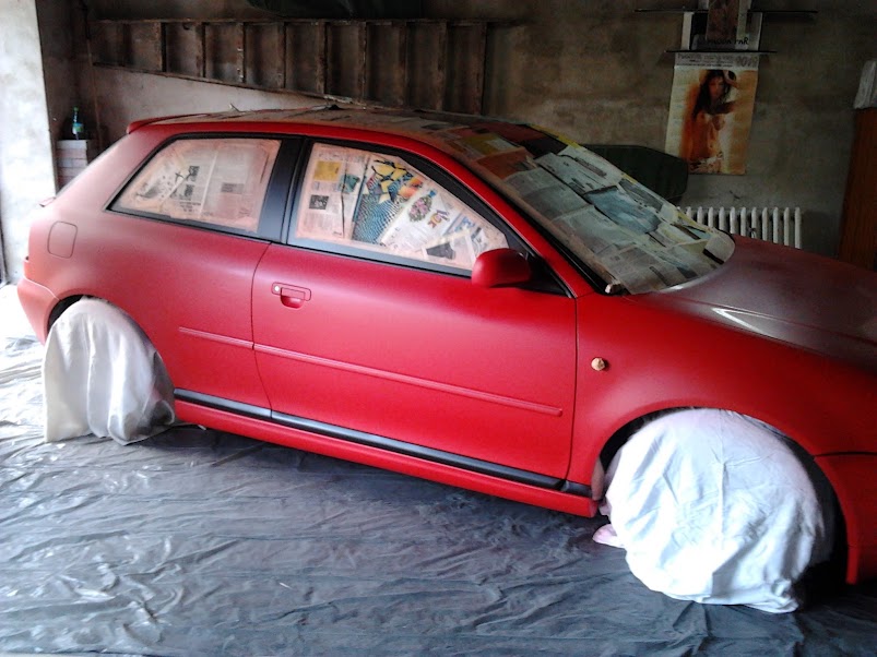

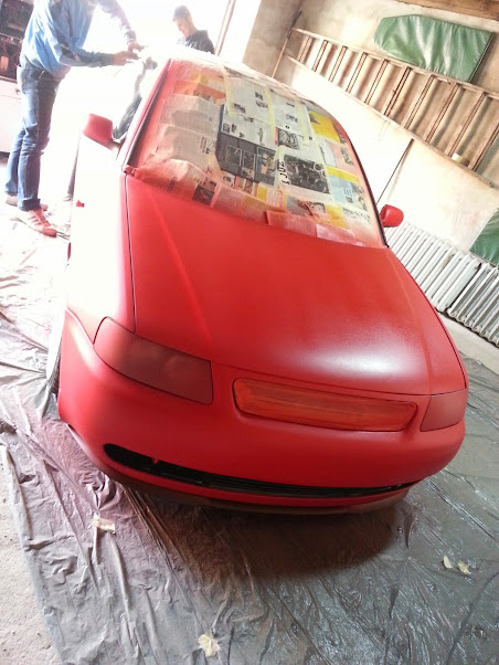

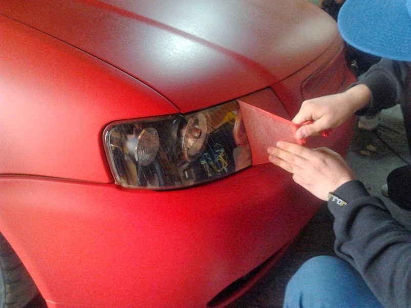

Zawsze jakoś podobał mi się czerwony mat na karoserii, a że przemalowanie, czy obklejenie auta to nie mały koszt i generalnie strach, bo co będzie jak się nie spodoba, natrafiłem na produkt PlastiDip. Pod koniec sezonu udało się ściągnąć z UK farbę w rozsądnej cenie, zaopatrzyć się w pistolet natryskowy i ruszyć z dosyć kontrowersyjnym tematem. Strach w oczach, drżące nogi i ręce (bo nigdy wcześniej nie posługiwałem się pistoletem natryskowy) zabrałem się za malowanie auta. Oczywiście WIELKI PLUS, że jakby coś nie wyszło PlastiDip można bezproblemowo zerwać jak zwykłą folię... nawet łatwiej. Nie pozostaje żaden ślad... Muszę przyznać, że jak na pierwszy raz nie wyszło źle. Chociaż malując kolejny raz uniknął bym kilku błędów.
Fotorelacja z przedsięwzięcia:

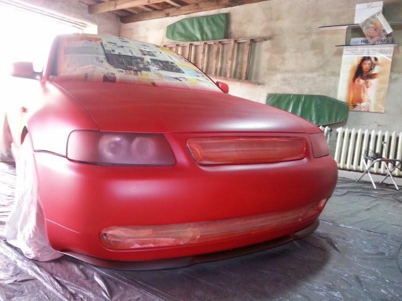

Przygotowanie auta do malowania

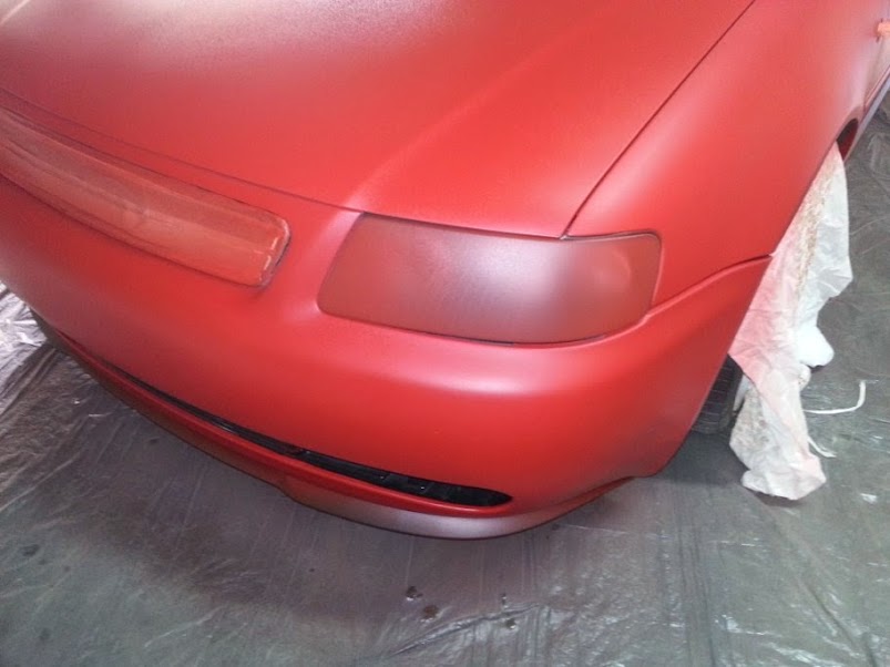

W trakcie malowania i późniejszego czyszczenia pozostałości PlastiDip

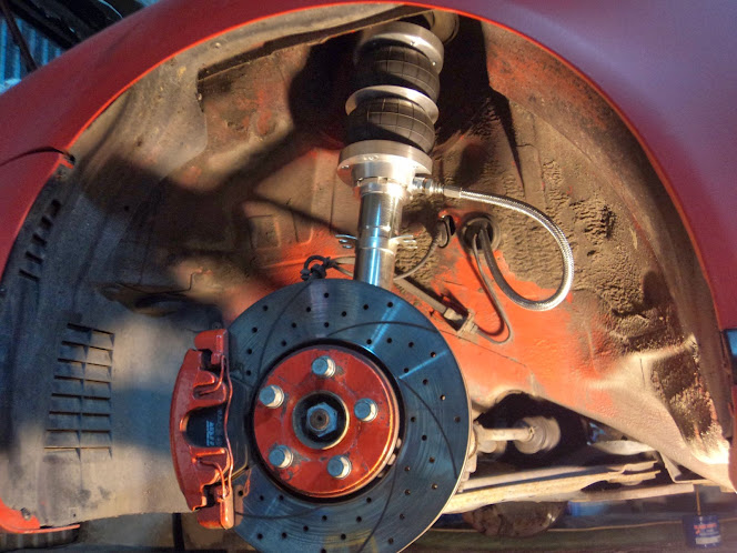

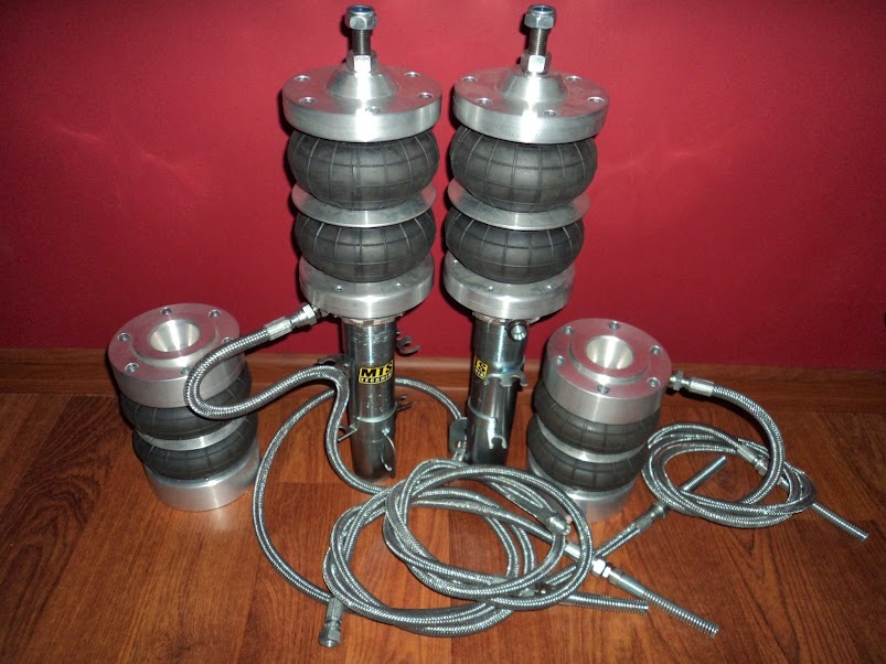

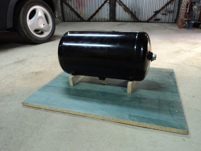

Obecnie na ukończeniu jest zawieszenie pneumatyczne.
Część elementów od MAPET'a + okucia na gwincie MTS wykonane przez hamamatsu (godne polecenia... konkretna robota, profesionalne wykonanie).

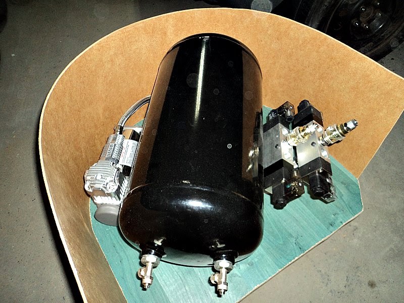

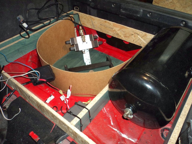

Wybór padł na zestaw przednia/tylna oś na zaworach elektromagnetycznych 5/3. Kompresor ViAir 400C Chrom w komplecie z 20 litrowym zbiornikiem. Manometry ViAir 2” Black Face Illuminated. Przewody Tekalan + wysokoćiśnieniowe węże w oplocie stalowy. Wszystko połączone metalowymi/skręcanymi złączkami/redukcjami
Koncepcja zabudowy padła na miejsce po kole zapasowym, żeby jednak uchować trochę z bagażnika. Podłoga została podniesiona o jakieś 10 cm. Na nową podłogę wpadnie płyta z wyciętym "oknem"
Zdjęcia z prac nad zabudową:

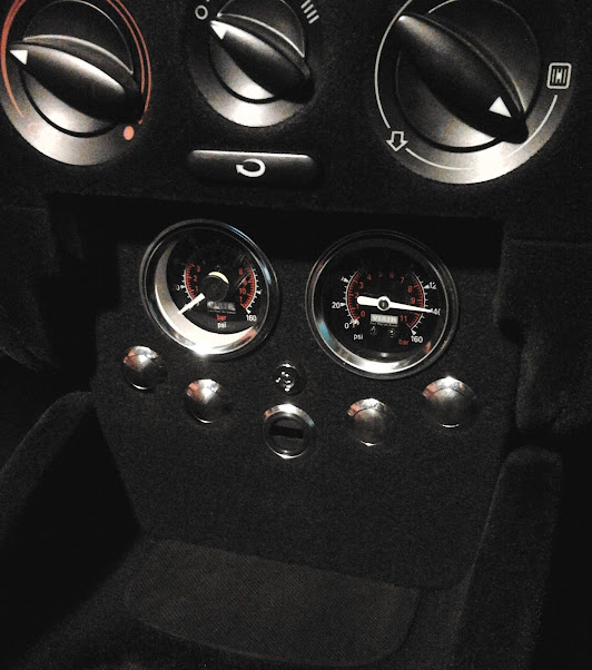

Panel sterujący wraz z manometrami.
Nie do końca mi się koncepcja podoba, ale nie mogłem znaleźć żadnej ciekawszej inspiracji, ani wpaść na lepszy pomysł.
W pierwszej kolejności udało się ogarnąć tylną oś i na tamtą chwilę wyglądało to tak:
Po wymontowaniu gum, które siedziały między tylnymi okuciami a budą auta, tył zszedł jeszcze niżej.
Po krótkiej przerwie udało się w miarę sprawnie przełożyć amortyzatory i wymienić stabilizator
... na obecną chwilę wygląda to wszystko w ten sposób
Podłoga do bagażnika pod zabudowę
Efekt końcowy - zabudowa airride

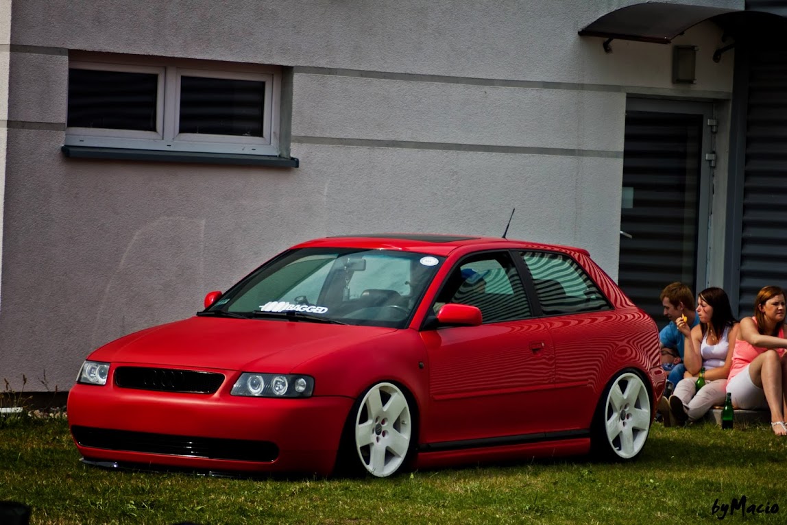

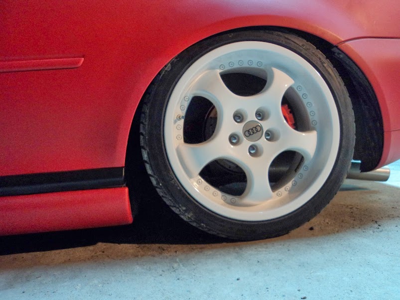

Koła pod setup letni: RONAL "Flat Fives" z Audi A8. 8.5Jx18, ET45, 5x112 z oponami Nankang NS2 215/35/18.
Przed renowacją.
Ostateczny wygląd kół na sezon 2013.

Fajnie wyszło..ale tablicę mogłeś już zdjąć do malowania ;)

Malowanie wyszlo calkiem niezle, ale na przyszlosc proponuje Ci stosowanie niebieskiej tasmy do oklejania. Jest mniej problematyczna przy zrywaniu i nie zostawia kleju ktory pozniej moze sie okazac złym wrogiem.
Autko wyglada fajnie :) powodzenia w dalszym dzialaniu

I bez tego matu i air, na nocnym w tcz auto b. dobrze wyglądało. ;) Jakieś inne koło w planie na sezon 2k13?

Dzięki za pierwsze komenty projektu...
Cytuj:
O uniknięciu jakich błędów?
Chociażby właśnie takich jak piszę showtime

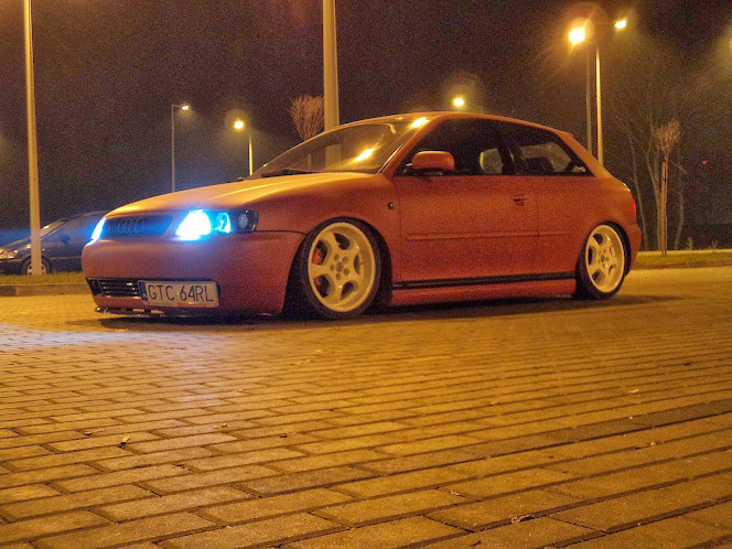

generalnie nie jest źle :) tak jak koledzy piszą dwu rurka out :< i te hidy strasznie na niebiesko świecą :( pomyśl nad zestawem ori xenonu do a3 byłoby o wiele lepiej :) a tak po za tym to reszta modów na plus :ok:

Ile zeszło tego plastidipa na całe auto ? i iloma warstwami to się maluje.. ?
Wygląda fajnie, brakuje tylko koła dobrego moim zdaniem i Fake LM bym odpuścił.. ;)

Cytuj:
Koło 5,5 litra... pięć warstw.
Cytuj:
Interesujący sposób zmiany lakieru... A folie można zdjąć i cieszyć się oryginalnym kolorem
Powstałą gumową powłokę można zerwać prościej niż folię i również cieszyć się ori lakierem :)
Z tym nie ma żadnego problemu... no i takie rozwiązanie jest sporo tańsze niż obklejenie auta folią.
