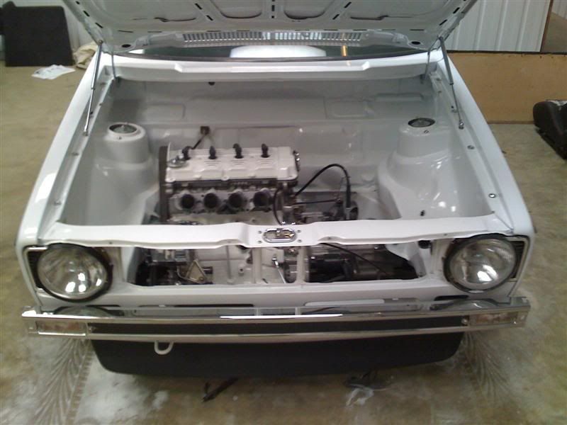

nie wiem czy dobrze kumam ze w tym bialym mk1 tez jest 1.8T ale zrobione cacy :) tak dla informacji daje (od squoki link przylecial)
http://retrorides.proboards86.com/index ... 431&page=1
PostWysłany: Nie 18 Sty, 2009
Rejestracja: Wto 08 Sty, 2008
Posty: 978
Skąd: SzlichtyngoVWa
Gadu-Gadu: 9857419
to jest 1.8 ale 16v KR
 Profil    9857419
hmmm ta zafajdana kapa zaworow cos mi namieszala :) w sumie nie wiem skad mi sie ten 1.8T ulepil w gglowie :D nic... komora i tak jest dobra :P
