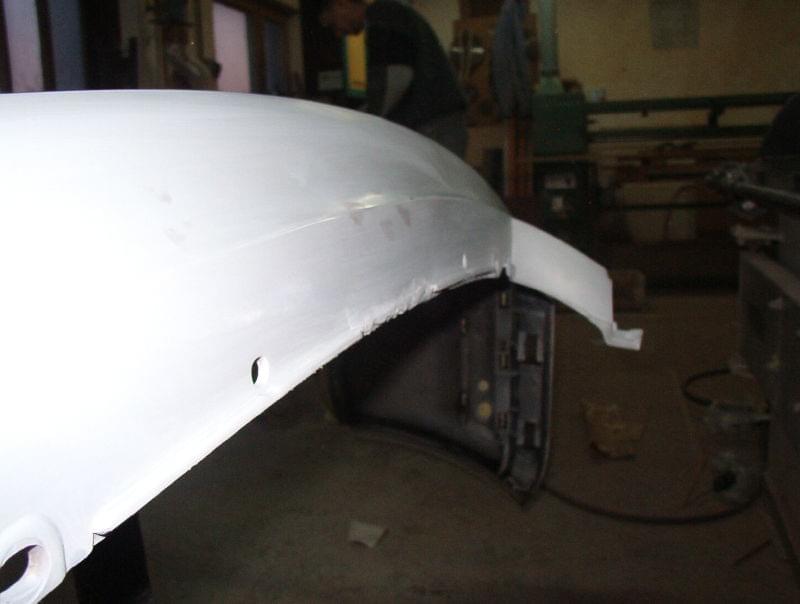

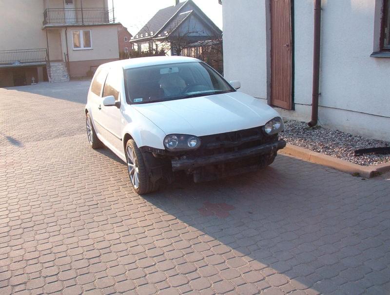

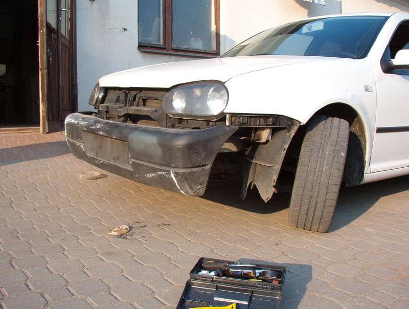

Przyszły ciepłe dni i trzeba było zacząć zabierać się za "tuning".... Zgadałem się z sempem że po fajrancie jedziemy robić coś z moim zderzakiem.... I tak się stało zajechaliśmy i zaczeliśmy zdejmowac zderzak
Po zdjęciu zderzaka golfik tak troche śmiesznie wyglądał jak by mu pół przodu urwało.....

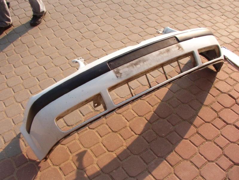

Ale byłem na to przygotowany i miałem w piwnicy przedni zderzak od polo:) Zawsze to lepiej by wyglądał i policja by sie nie czepiała.... Gdy go rozpakowałem coś mi nie grało.... Po oględzinach okazało się że jest to tylni zderzak od cieniasa :P:P

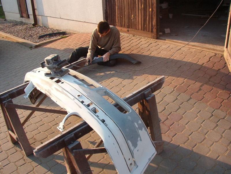

No ale trzeba było brać sie za robote więc papier ścierny w łape i pojechali z tym koksem....

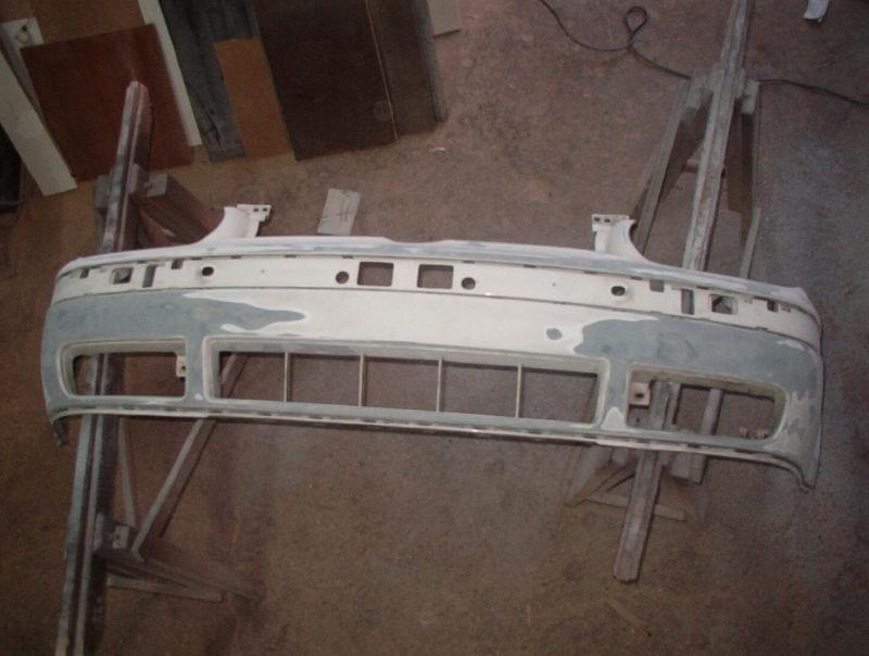

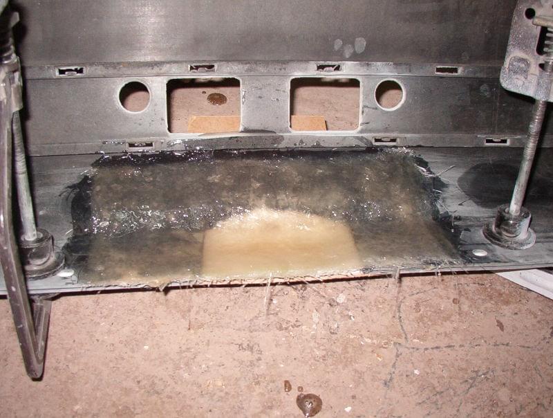

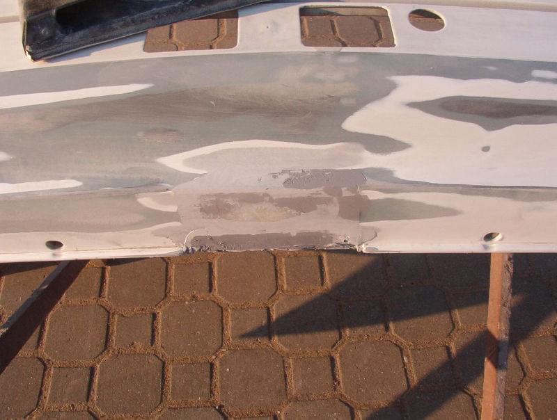

Po oszlifowaniu wycieliśmy zbedny plastik który znajdował się pod znaczkiem i zarzuciliśmy laminat....
I na pierwszy dzień był już fajrant. żywica przez noc zaschła i na drugi dzień semp wpadł na moment i zarzucił z grubsza szpachle, i przez noc też schła:)

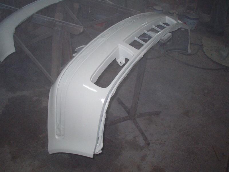

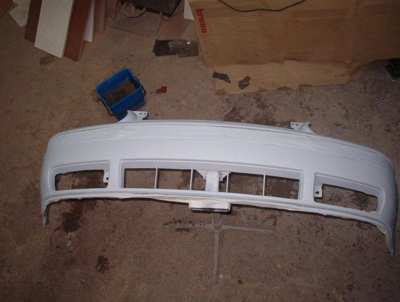

Trzeci dzień zaczął się od szlifowania pełną parą.....
I malowanie podkładem...
W czwarty dzień było malowanie baza i lakierem bezbarwnym..

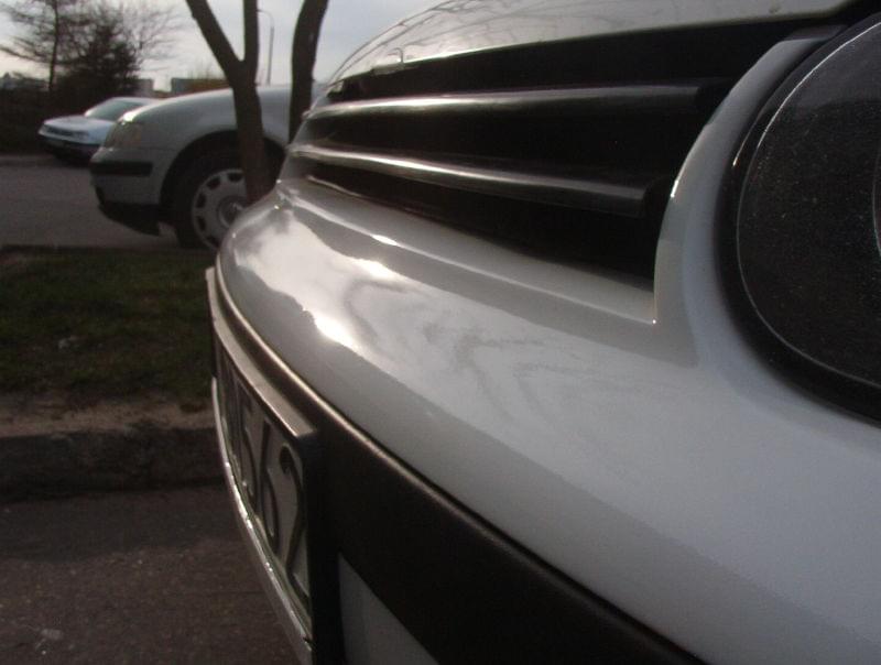

W piąty dzień zakładałem zderzak i taki oto otrzymałem efekt....
