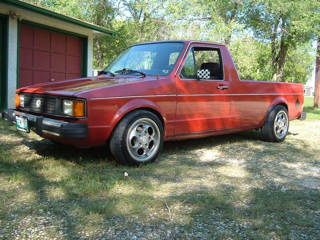

jedne są 15 a drugie chyba 16
http://www.928registry.org/928-wheels-phone-dials.htm

tu i tu są 15" a opony to CONTI SPORTCONTACT z czego na pierwszej focie felga wygląda jak VT

Pamiętam że ktoś miał na forum ats o podobnym wzorze co phonedialsy i bardziej przypominały te z jasniejszego ale były w 4x100 a te z fotki mają 5x..
więc to muszą być phonedialsy.

mi to wyglada na to, jakby w tych drugich ktos spolerowal/ztoczyl te wybrzuszenia wokol otworow, ale pewnosci nie mam :D
a dostac tele w 16 calach z et52,3 jest masakra, sam kiedys kupilem komplet 7,5 i 8,5 cala ale niestety wlasnie 23,3 ałłłłł i sie do mk2 nie zmiescily :ała:

te z plaskimi otworami to albo pierwszy model ten felgi (nie mam pewnosci) albo wychodzily pod logo Strosek, tunera Porsche (tu mam wieksza pewnosc gdyz widzialem 17" takie felgi i opisane byly jako wlasnie Porsche Strosek)
http://www.928registry.or...phone-dials.htm
Czyli oba modele to są oryginały z tym że inny wzór
Dzięki ;)

dokładnie tak jak piszą koledzy, oby dwa modele telefonów są oryginalne Porsche, ale nie można też zapomnieć o telefonach wypuszczanych przez firme ATS.
te z wysuniętym środkiem to pierwszy wypust telefonów, moim zdaniem nie warto się w nie pakować. I nie wiem nawet czy te wysunięte nie wychodziły tylko w szerokości 6".
15x7 et 52,3 - adapter 30/35mm

co do felg telefony
to te płaskie były chyba robione przez ATS ale nie wiem czy były one magnezowe
te które ja miałem były magnezowe i miały szerokość 7j ich dziury były wypukłe
w 6j rotor wychodzi prawie poza rant felgi i brzydko to wygląda
