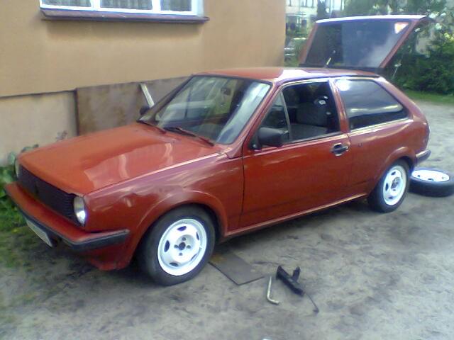

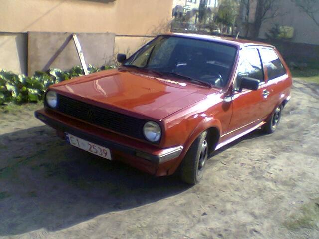

Witam wszytskich. Kupiłem sobie na ulice inne auto a moja ukochna polowke mam zamiar przerobić na rajdówke. Rocznik 89 ale ser straszny no i przejechane tylko 105 tys. Silnik 1,3 ale w planach podkręcenie go do 90 kucyków. Jetem na etapie wymiany skrzyni i zawieszenia, bo oba podzespoly nie wytzymaly treningu w lesie. Skrzynia ma taka dziure, ze mozna glowe wlozyc i zeby policzyc a sprzezyny popekaly - ale co to byla za hoopkaaaa :). No i odchudzanie zakonczone - dwa fotelixy, licznik, pedaly, galka recznego i zmiany biegow to wszytsko co zostalo. Tak apropo, czy juz spotkaliscie sie z autem jezdzacym w podobnych warunkach i jak wytrzymalosciowo to wygladalo ?? Pozatym bardzo pilnie potrzebuje zawieche, jakby co to walic smialo. PozdroAll

A wiec zaczne od poczatku. Jak wiecie szukalem zawieszenia, kupilem na allegro sprezynki, niby od G40. Przod byl, jednak tylnie byly zwyklaki, zwiazku z czym z pomoca przyszedl Pan Bosh :). Amortyzatorki zostaly zakupione nowe w zaprzyjaznionym sklepie motoryzacyjnym z dozywotnia gwarancja :). Mam juz za soba pare startow i musze powiedziec, ze auto spisuje sie nienajgorzej. Narazie nastawilem sie na AB CUP (zawody odbywajace sie na Torunskim torze rallycrosowym) i po 4 eliminacjach zajmuje 3 pozycje (nie wiem jak to sie stalo, chyba przez wytrwalosc). Staruje w II klasie (pojemnosc od 1000 do 1300 cm3), wiec moimi najwiekszymi rywalami sa Swifty GTi (102HP fabrycznie) i rallycrosowe cienasy (ok 90HP). Wygladam przy nich bardzo skromnie z moimi 45HP, jednakze ze zwykly,i sportingami da sie wygrac, jedyna moja nadzieja sa krete i trudne Super Oesy na ktorych urwe zawsze pare sekund. Autko prawie bezawaryjne, za wyjatkiem skrzyni biegow, na ostatnich zawodach znow odmowila posluszenstwa, co przejaz zabierajac mi jeden bieg, wiec pod koniec mialem juz tylko IV bieg, osiagajac tym najgorszy wynik w mojej historii :(. Szukajac skrzyni natrafilem na fajne Polo GT z lekko uszkodzona buda :), silnik ponoc dlubniety i kreci sie do 7500 oraz krotka skrzynka. Stoi na fekach SMOOR Roadster (z checia sprzedam), sportowym zawieszeniu i fotelami obitymy skorka (tez pogonie). Silnik i skrzynie w przyszlym tygodniu wrzucam do mojej rajdowki, wraz z klatka i kublami (zbrojenie na przyszly sezon - III Liga rajdowa). Mam nadzieje, ze wtedy uda mi sie stanac wkoncu na najwyzszym stopniu przywiezc synkowi pucharek (ma dwa latka a widze ze odziedziczyl milosc motoryzacyjna za tatusiem, motorek juz ma :)). Tutaj sa dwa filmiki z mojego przejazdu:
