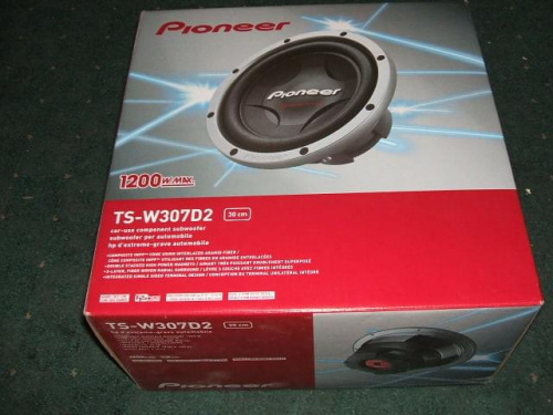

Witam mam pytanko. Nie znam sie zbytnio na Car Audio a potrzebuje wzmacniacz taki aby napedzil mi ten subwoofer Pioneer TS-W307D2 jest on 30 cm i ma 450W w RMS wzmacniacz ma wykorzystac cala moc suba bez zadnego zapasu mocy. Chciałbym tez podłaczyc pod niego 2 glosniki 16 cm z tylnych boczkow. W gre wchodzi tylko nowy piecyk wiec nie oferujcie mi sprzedarzy tylko doradzcie. Pozdro ;)

i sub i dwa głośniki z tylnych boczków pod piec ??

hmm takie rozwiazanie jak ty chcesz zrobic podlaczyc wzmacniacz 4 kanałowy nie jest dobre poniewaz glosnik bassowy ma 450 wat a glosniczki w tylnich drzwiach powiedzmy ze 40-50wat i podajac moc o wiele wieksza w tym przypadku mozna szybko spalic glosniki tylne. w twoim przypadku kupilbym wzmacniacz 2 kanalowy zmostkowalbym go i podlaczym pod sub a tylnie glosniki podlaczym bym pod radio albo jakis mniejszy wzmacniacz.
co do mocy RMS podawanych przez Pioneera mam duze watpliwosci i jak producent podaje ze ma on 450 Wat RMS ma on w rzeczywistosci moc troche mniejsza i podlaczajac wzmacniacz ktory ma "prawdziwe" 450 Wat RMS pod ten glosnik moze nie miec to pozytywnego rezultatu tym bardziej ze jest to glosnik z niskiej połki a tam moze sa zazwyczaj zawyzane.
dobierajac komponenty audio do swojego auta trzeba uwzglednic zeby glosnik od wzmacniacza mial 20-30 % wiecej mocy to pozytywnie wpłynie na dzwiek i wytrzymalosc glosnika.

za ta cene i z moca zeby pociaglo tego Pioneera to chyba zostaje CARPOWER HPB-1502 jak dobrze poszukasz to za 500 kupisz :)

carpower nie jest zla firma jak za takie pieniadze takze do twojego glosnika bedzie odpowiedni ;)
