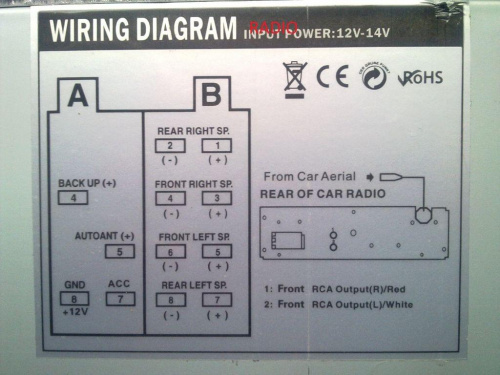

witam potrzebuje schematu kostki w VW golf 4 z 1999r disel 3d :) (kupiłem radio które tez ma kostkę iso ale podejrzewam ze inaczej trzeba po podłączać przewody)

A jak byś proponował podłączyć to radio?
Masa (pin 8) zostaje bez zmian.
Auto antena (pin 5) będzie wolny, ale w MK4 zasilanie na wzmacniacz anteny idzie przez przewód antenowy, w związku z czym żeby radio dobrze odbierało musisz dokupić separator antenowy, do którego zasilanie dajesz właśnie z pinu 5.
Jeśli natomiast chodzi o zasilanie radia to żeby Twoje radio nie traciło pamięci (ustawienie zaprogramowanych stacji radiowych, godziny, itp.) musisz podmienić piny 4 i 7.
Po takiej zamianie będziesz miał stały prąd z akumulatora na pinie 4, a zasilanie po stacyjce na pinie 7.
Możesz też całkiem wypiąć zasilanie po stacyjce, a na pin 4 i 7 dać stałe zasilanie, wtedy będziesz mógł słuchać radia na postoju, bez kluczyka w stacyjce.

czyli proponujesz podłączyć to tak?
Schemat(golf 4) - Radio
PIN4 (s komt +12v) - PIN7. (ACC)
PIN5 (0+ patrz uwaga) -
PIN8 (masa -) - PIN8 (GND +12V)
PIN7 (UB +12v) - PIN4 (back up +)
i w tej sytuacji będę miał radio? czy muszę dokupic separator antenowy?
PS nie znam się na tym wiec jest wdzięczny za pomoc:) i chcę sobie tak rozpisać który kabelek do którego podpiąć:)
"Możesz też całkiem wypiąć zasilanie po stacyjce, a na pin 4 i 7 dać stałe zasilanie, wtedy będziesz mógł słuchać radia na postoju, bez kluczyka w stacyjce" a jeśli tak to skąd wziąć stale zasilanie?
