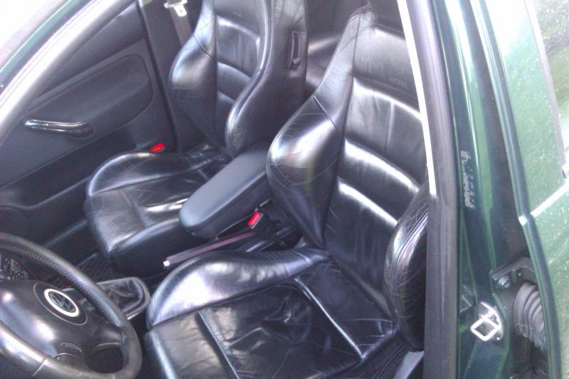

-Skórzane fotele RECARO podgrzewane z poduszkami regulacją lędźwiową i wysokości
-Skórzana kanapa RECARO z trzema zagłówkami podłokietnikiem i składanym oparciem 1/3 i 2/3

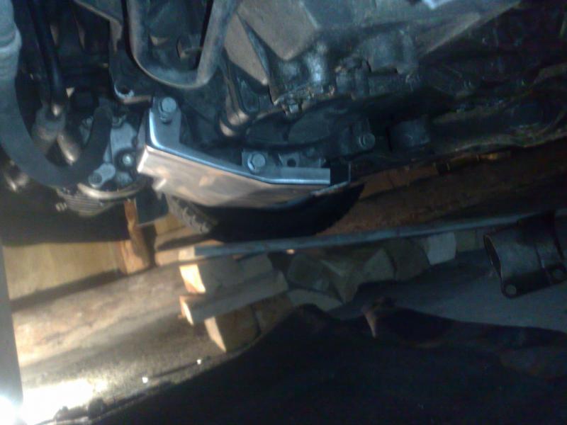

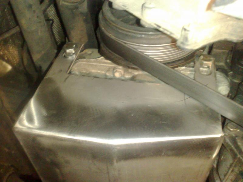

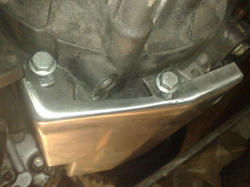

-Osłona z blachy nierdzewnej 4mm miski olejowej mojego autorstwa

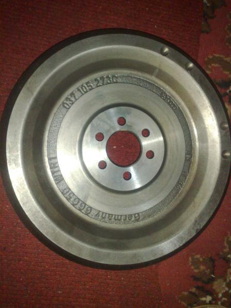

Wymiana sprzęgła 2012.01.05 (porada z forum)
kompletne sprzęgło z G60 nr Sachs 3000 332 001
jednomasowe koło z G60 nr VW 037 105 273C
Śruba do koła zamachowego nr N 90206103 – 6 sztuk
Śruba do docisków nr N 1010100 – 6 sztuk

Osłona miski olejowej mojego autorstwa 2012.01.17

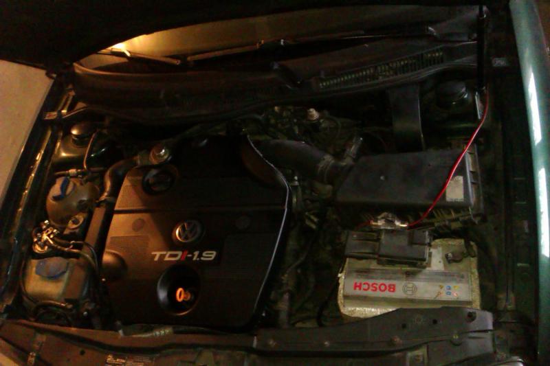

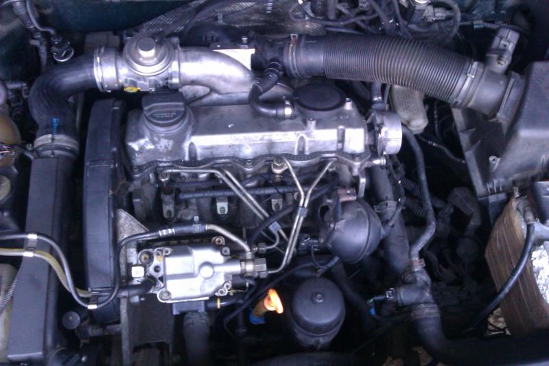

Remont silnika 2012.03.05:
komplet uszczelek góra, uszczelka głowicy, popychacze hydrauliczne,
pasek rozrządu, planowanie zaworów głowicy i wymiana uszczelniaczy i pierścieni,
planowanie głowicy, wymiana oringów na chłodniczce oleju,
czyszczenie rozrusznika (porada z forum)
czyszczenie zaworu EGR z kolektorem (porada z forum)
ustawienie kąta wtrysku (porada z forum)

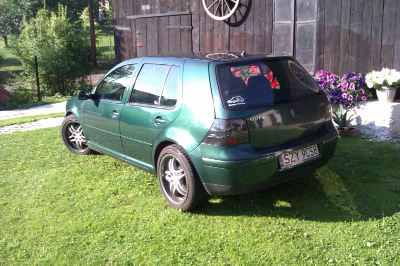

Autko Latem 2012.14.07
Autko wygląda teraz tak 2012.11.25

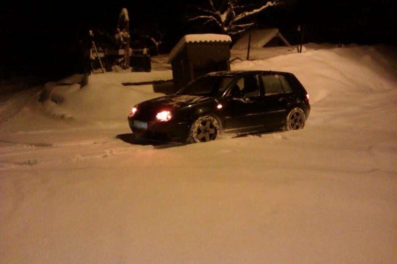

Zimowy setup 2013.01.13

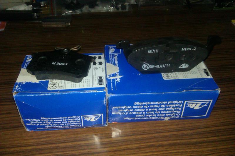

Klocki ATE przod + tył 2013.02.05

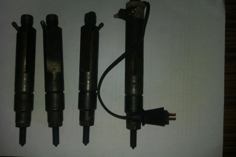

Wtryski 230 na końcówkach fratelli bosio przelot 40.000 km 2013.02.12

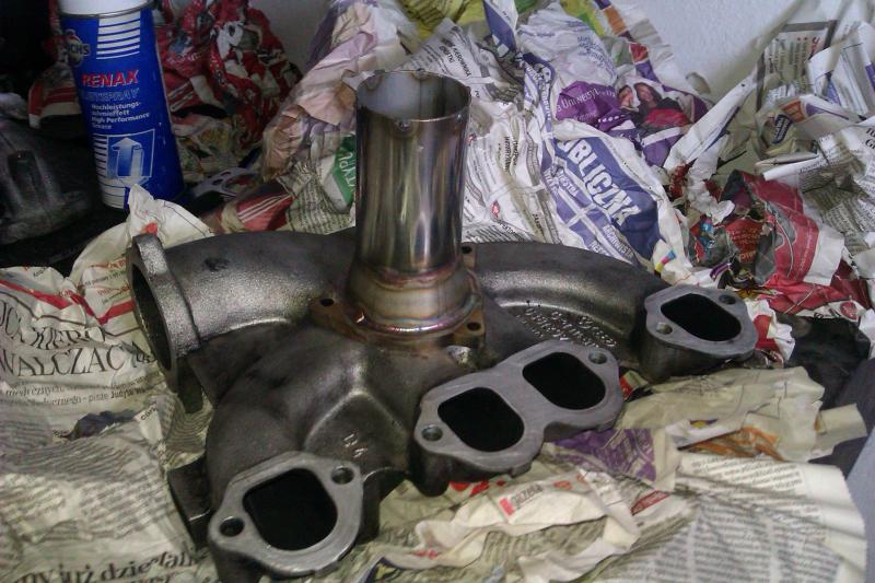

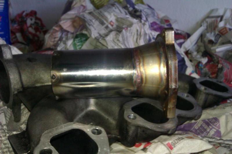

Kolektor ssący z ARL 2013.02.22
Adapter do turbiny ARL 2013.02.22
Przejściówka na kolektor ssący ARL w miejsce EGR 2013.02.27

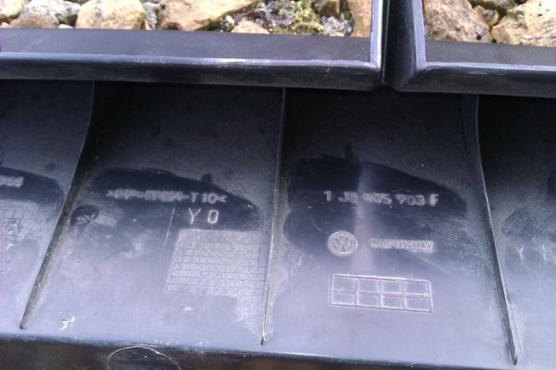

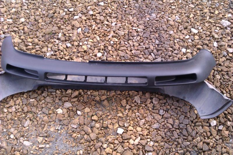

Prawie nowa dokładka przednia V6 1J0805903F 2013.02.27

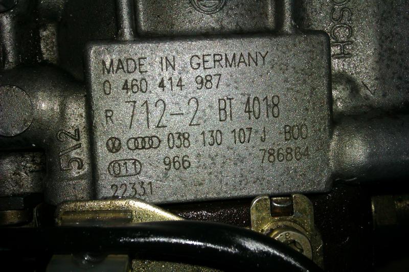

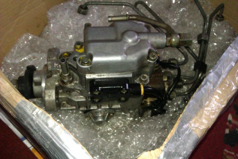

Pompa 11mm 0-460-414-987 z passata AHH 2013.02.27

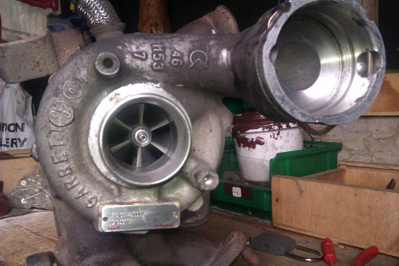

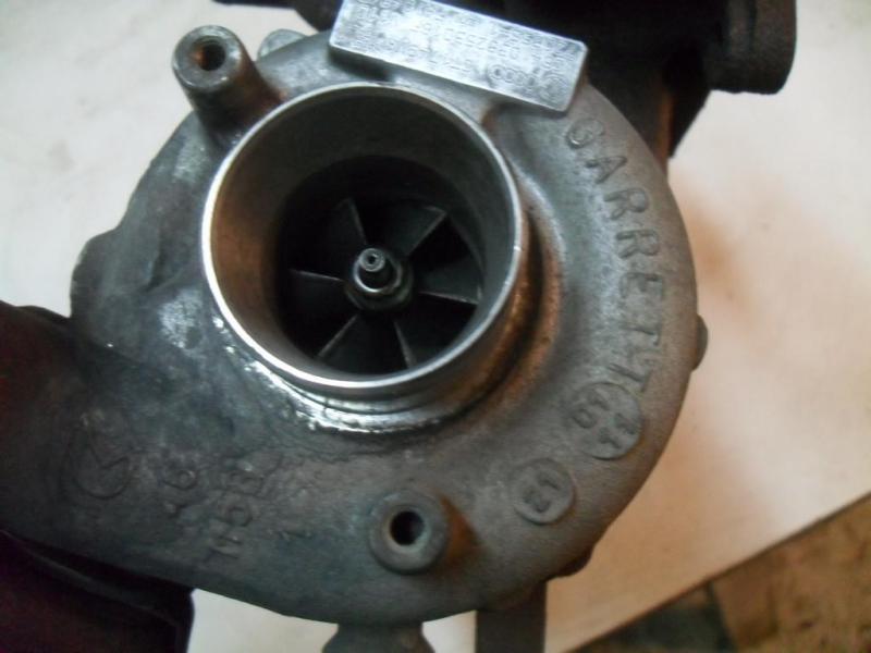

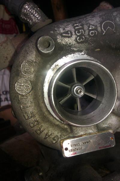

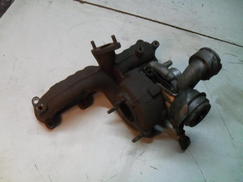

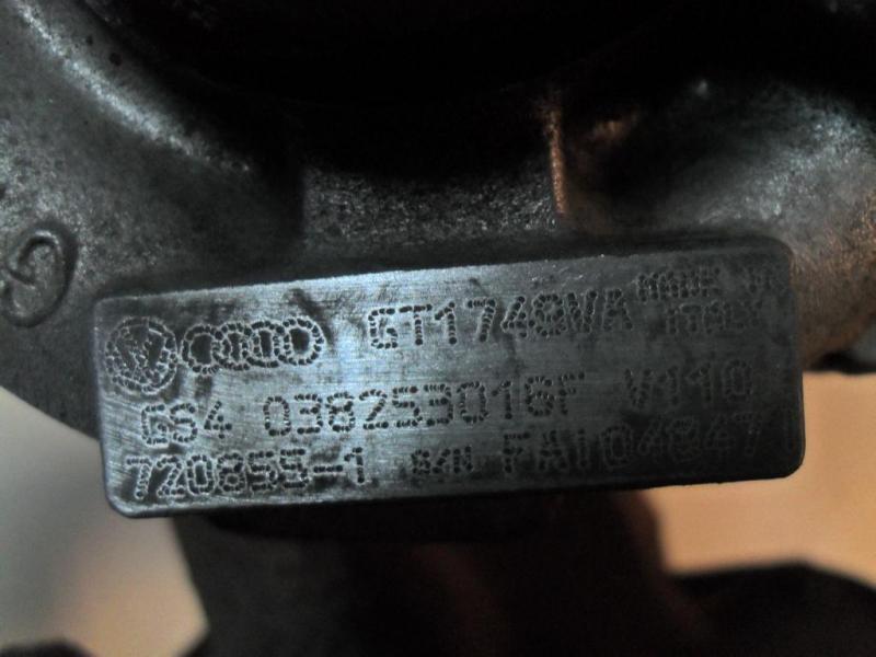

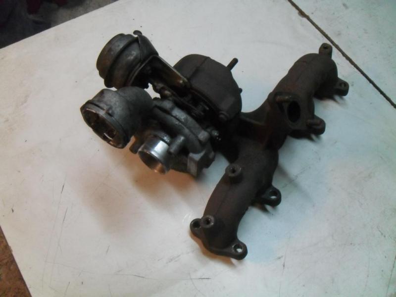

Turbosprężarka z ASZ Garrett Gt1749VA produkcja 01.2011r. 2013.03.10

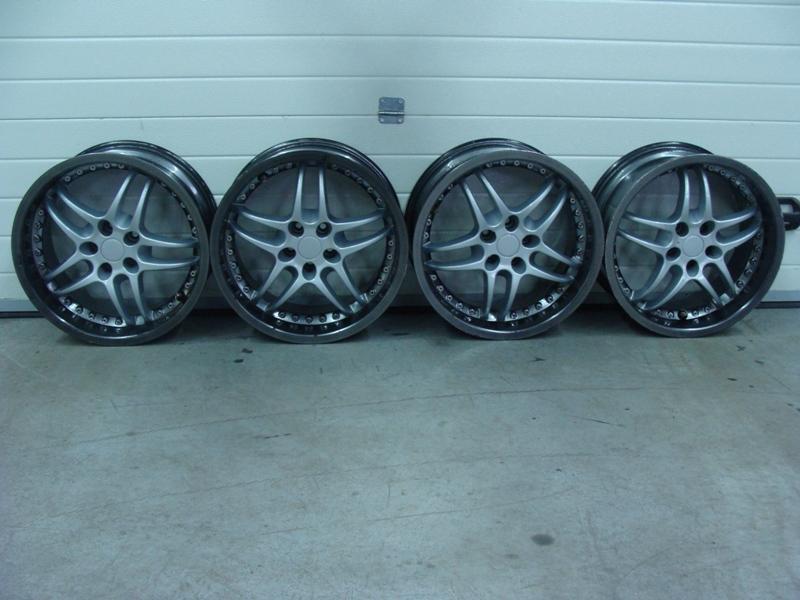

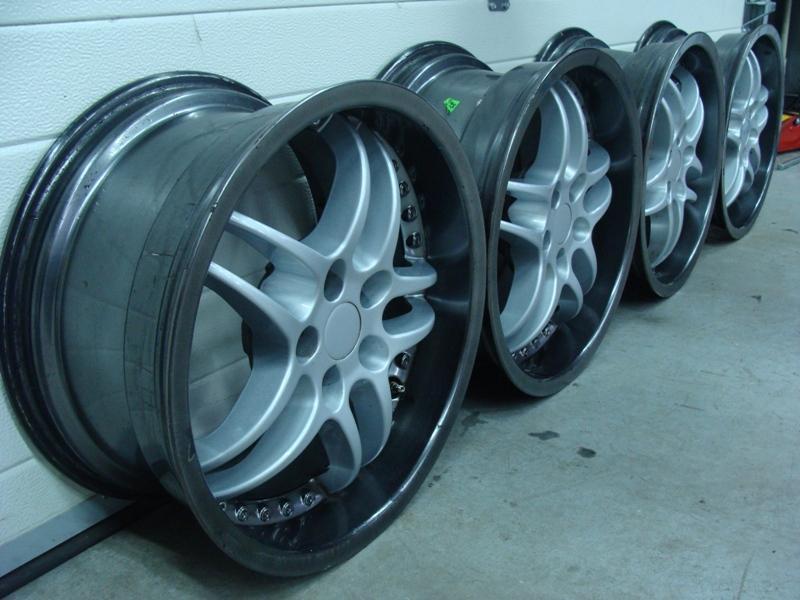

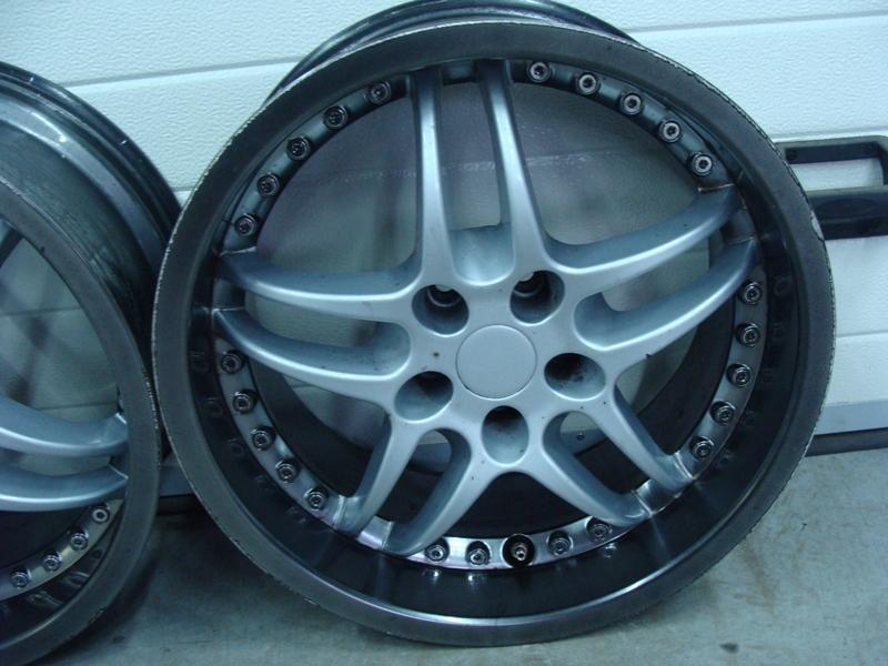

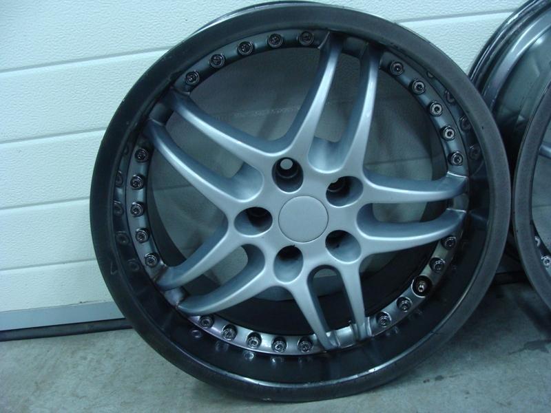

R.O.D. Rondell 8,5Jx17'' ET 30 5x100 2013.03.10

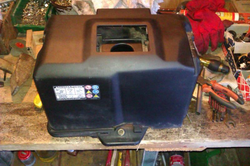

Obudowa akumulatora cały komplet 2013.03.15

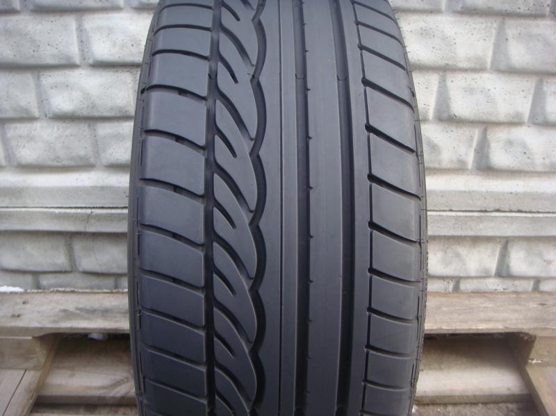

2x DUNLOP Sp Sport 01 225/45/17 DOT11 bieżnik 7mm
2x YOKOHAMA Advan Sport 225/45/17 DOT11 bieżnik 7mm

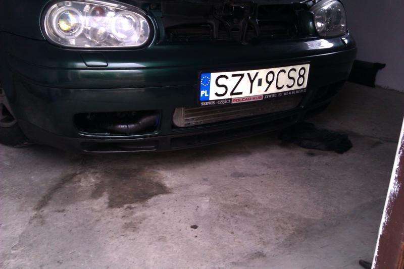

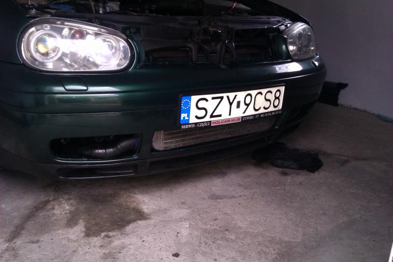

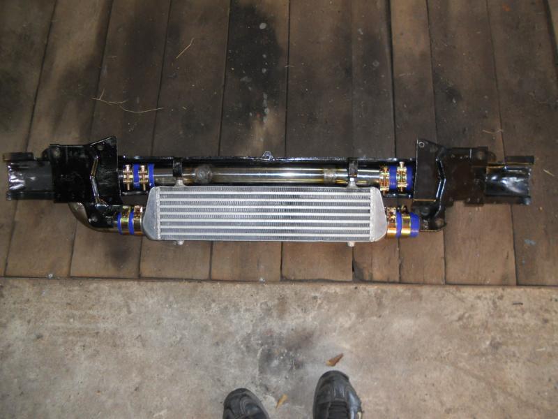

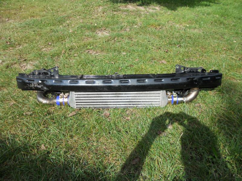

Taki FMIC dzisiaj zakupiłem od kolegi z forum zdjęcia jeszcze poprzedniego właściciela 2013.03.23

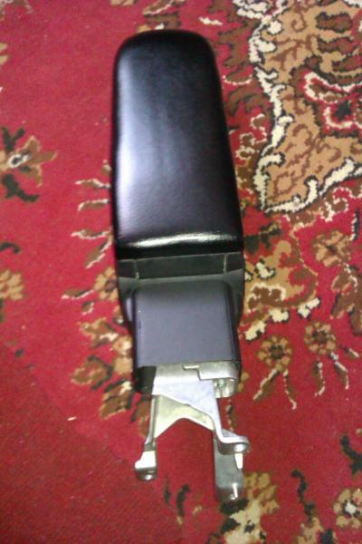

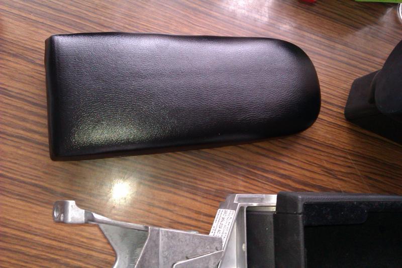

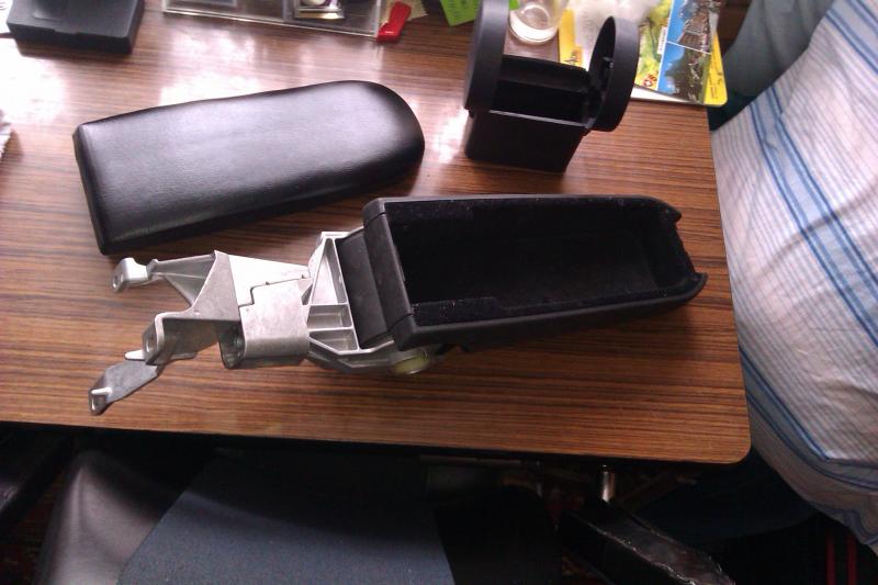

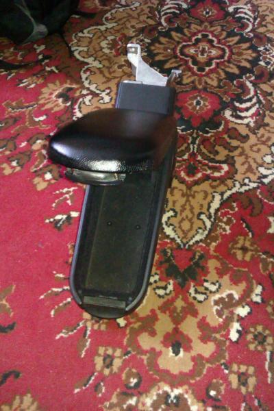

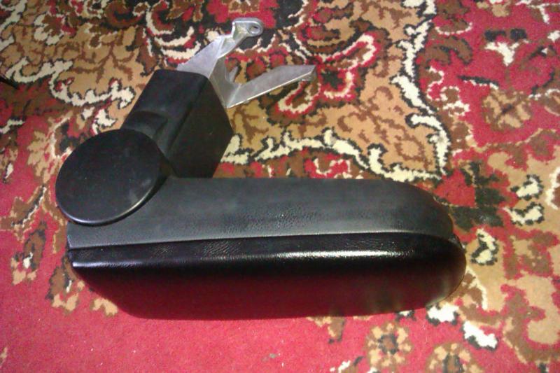

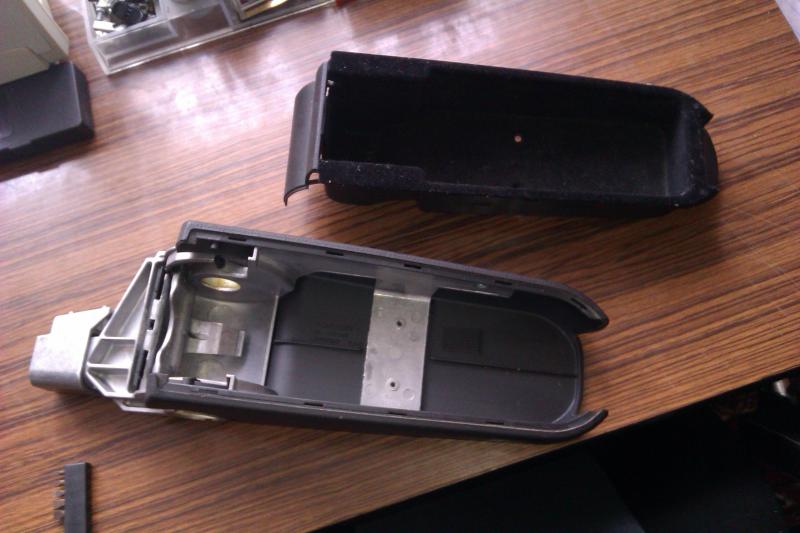

Podłokietnik + klapka skóra ekologiczna 2013.03.29
Walka z niepasująca klapką podłokietnika zakończona połowicznym sukcesem...

Pompa 11mm

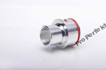

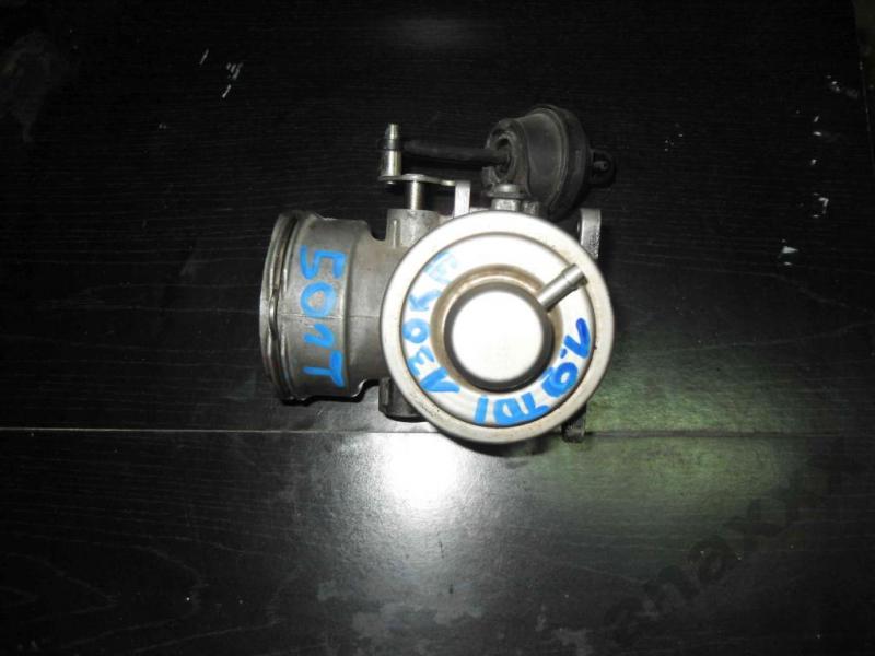

Zamiennik EGR
Turbo GT1749VA
Wtryski 230

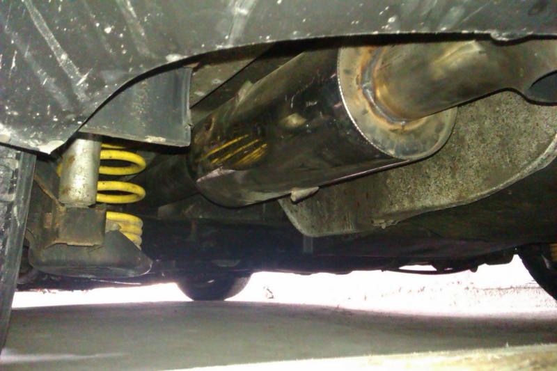

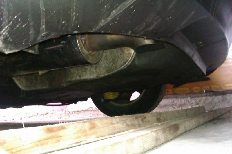

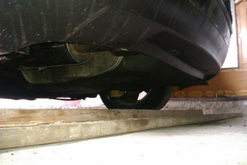

Przelot 2,75j na puszce z nierdzewy katalizator wycięty dokładka bez wycięcia końcówka nie widoczna :okej: nie ma już komina :okej: 2013.04.13
FMIC i dokładka z V6 2013.04.13

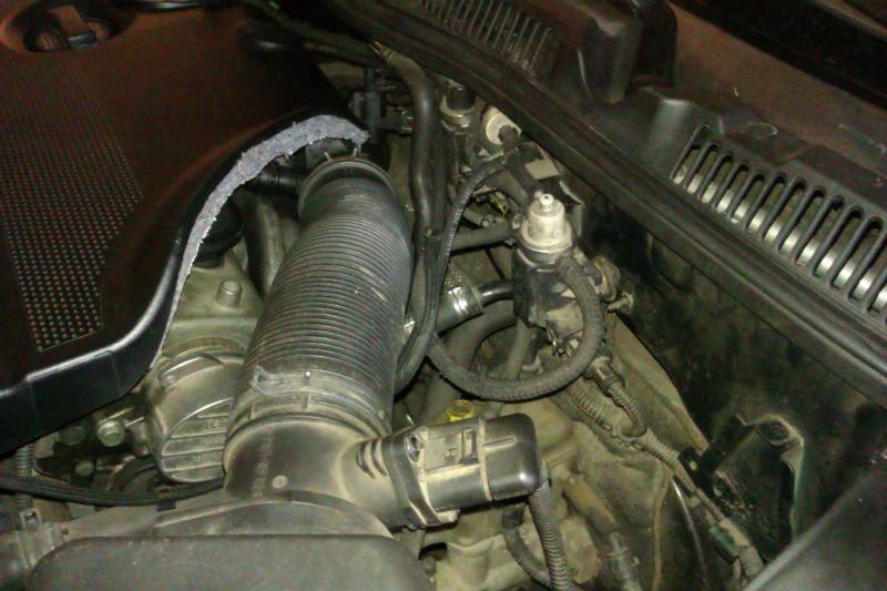

EGR z ARL 2013.04.22
Przewód EGR z ARL 2013.04.22

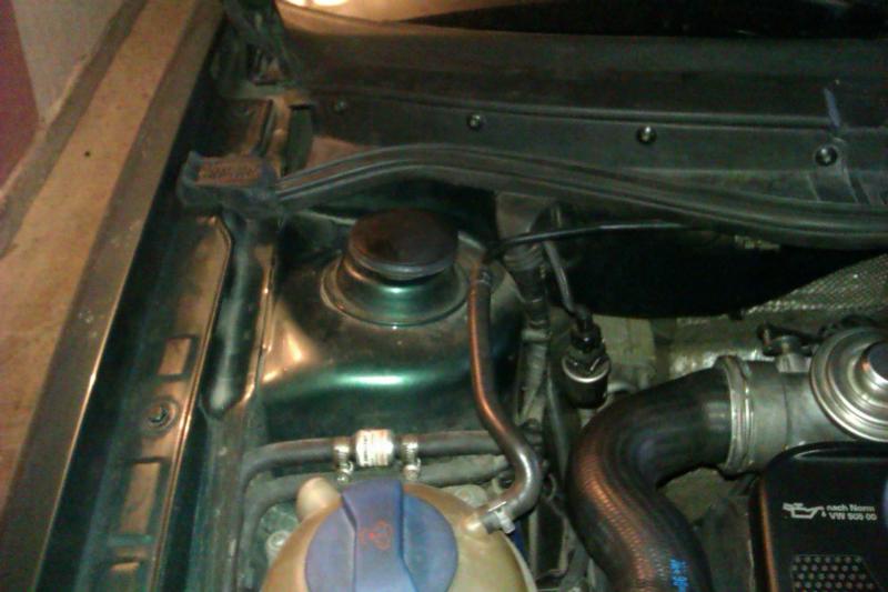

zaslepiony EGR z ARL i powruciło sterowanie gruszką klapy gaszącej n239 2013.04.25

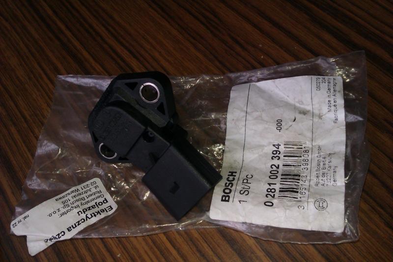

Map sensor 3 bar z ARL 0281002394 038906051A 2013.04.25

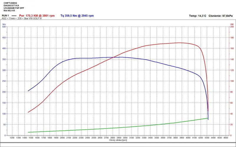

Aktualne setup na lato 2013.05.05
aktualny wykres wygląda tak 2013.05.06

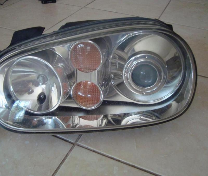

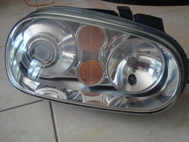

Reflektory xenonowe z przerobionymi gniazdami pod 10 pinowe wtyczki 2013.05.17

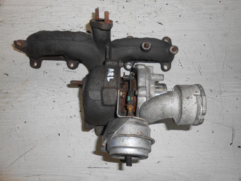

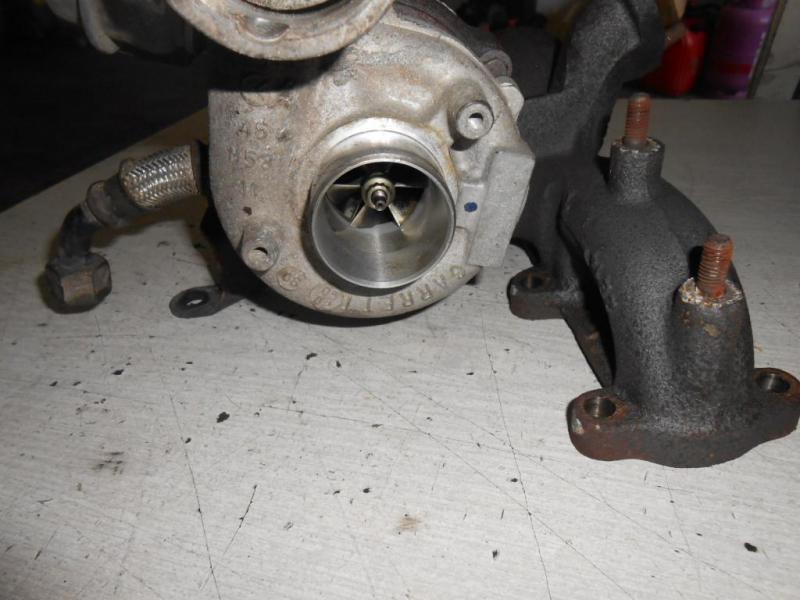

Turbo do ARL 721021-5006S 2013.05.22

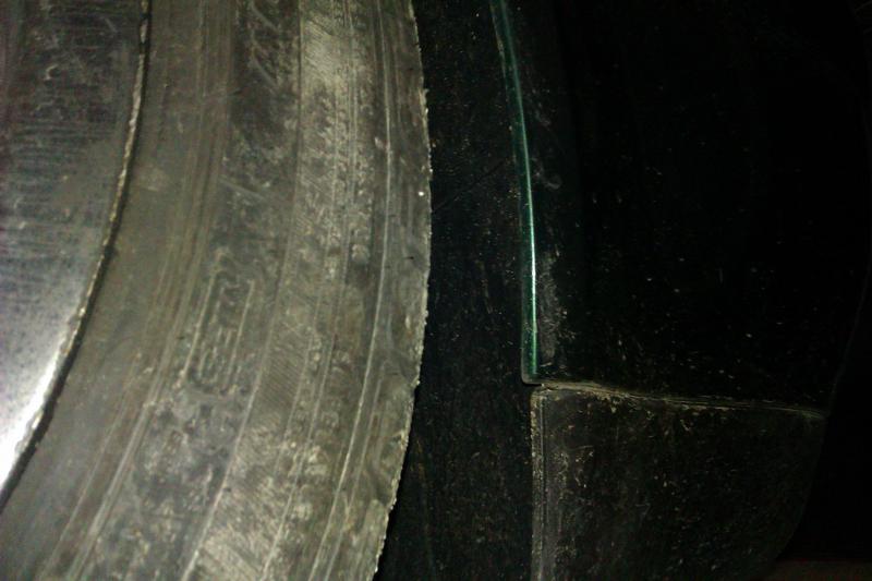

Wymieniłem popekane i porysowane kosze plastikowe na szklane efekt jest niesamowity 2013.05.28

Kolejne Turbo ARL
