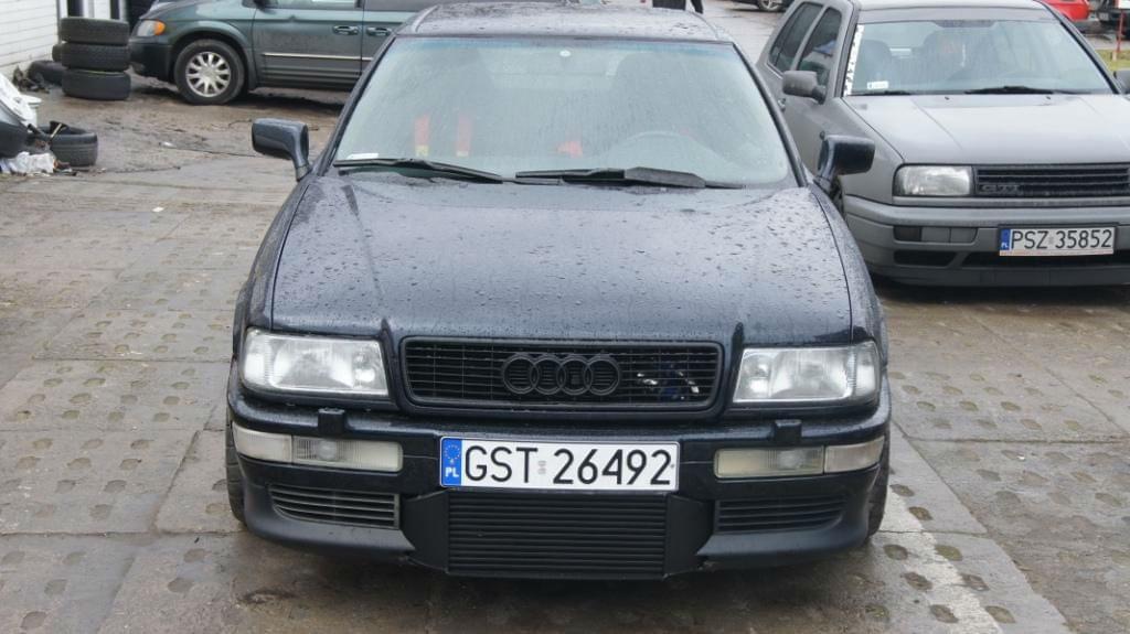

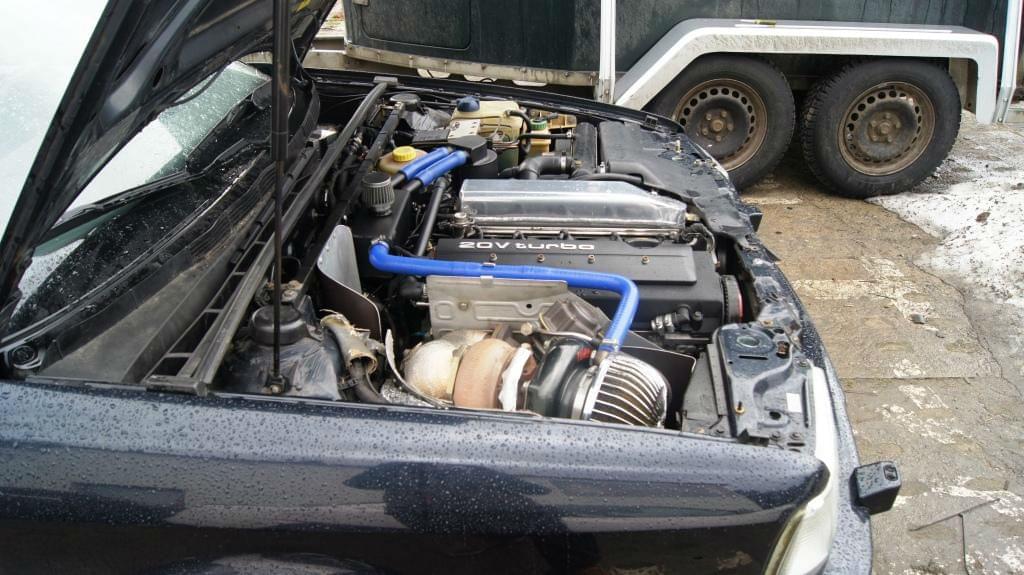

MODEL: Audi S2 ABY model B4 rocznik 1994, coupe, quattro
SILNIK: 2.2T
MOC: 230 KM
MODY POD MASKĄ:
- pojemność 2.5l
- tłoki JE Pistons
- korby Wossner
- wał 2.5 tdi
- blok org. ABY rozwiercony
- głowica ABY po portingu
- zawory wydechowe inconele Ferrera
- zawory ssące - custom Paradowscy
- wałki custom - Świątek
- Turbosprężarka Turbonetics GT-K 550
- IC custom
- kolektor wydechowy custom baram 5/1
- kolektor ssący custom
- wastegate Audi Sport
- wtryski RC 750 cc
- cewki org. ABY
- pompa paliwa Bosch 044
- zawór MAC do sterowania boostem
- wydech 3" z 1 tłumikiem
- vems
ZAWIESZENIE:
- gwint KW v3
- komplet rozpórek góra, dół, aluminiowe tuleje wózków itd
- przekładnia kierownicza z audi RS2
KOŁA:
- felgi 17" s4 b5
- opony 245/35R17 toyo R1R
UKŁAD HAMULCOWY:
- hamulce przednie tarcza 323, zacisk 4 tłoczki EVO
- hamulce tył tarcz i zacisk s4
UKŁAD NAPĘDOWY:
- sprzęgło Helix 2-tarczowe
- skrzynia 6-biegowa ABY
NADWOZIE: seria

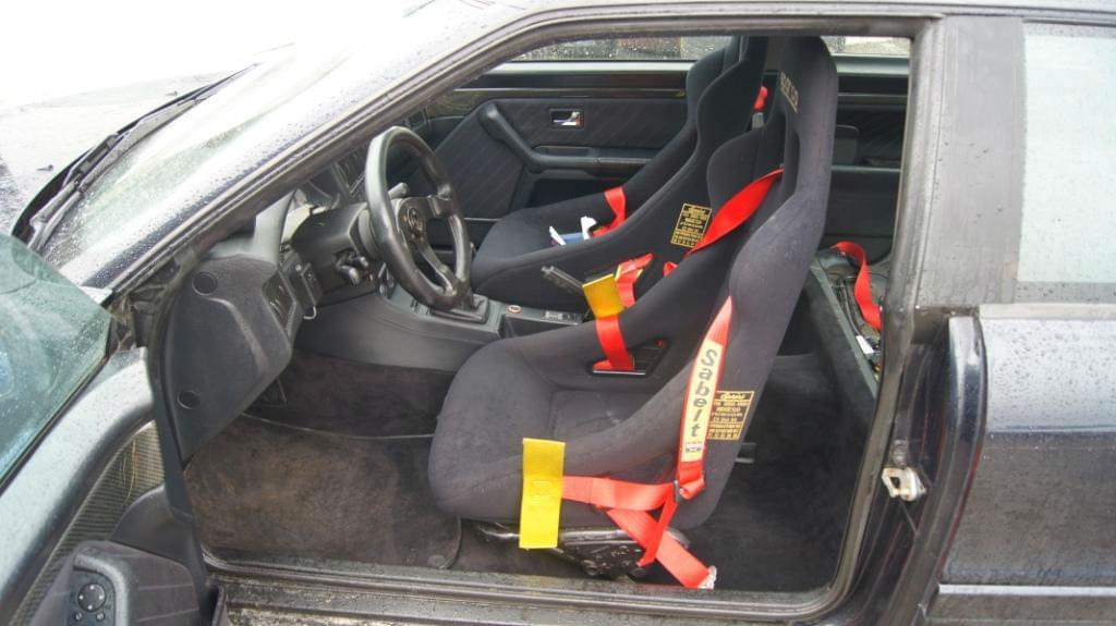

WNĘTRZE: seria, fotel kubełkowe Sparco

Od strony mechanicznej jest bajka, teraz tylko zostało dopieścić ją wizualnie :) 500hp i quattro zazdroszczę ]:)

Jest moc ]:) czarny ic nie rzuca się aż tak w oczy ale niestety moment a będzie cały poobijany od kamieni.

bajka :ok: jak to brzmi tylko zmienić by się przydało kolor rotora po za tym jestem fanem s2
