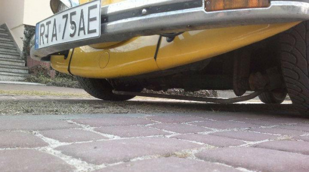

Zawieszenie: skręcone rurowisko, amortyzatory KONI, obniżony 16cm z przodu, tył do zrobienia - może lekki negatyw

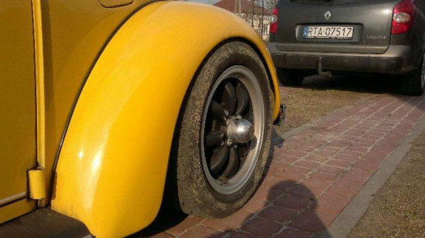

Wyszło słoneczko, cieszymy się chociaż nie było nawet wiosny.. Była okazja zrobić parę zdjęć. Parę ujęć z dwóch miejsc...
