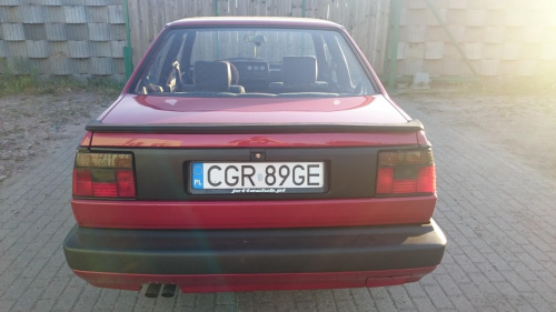

Witam wszystkich bardzo serdecznie. Chciałbym przedstawić moją Jettę, która jest w rodzinie od października 2008 roku. Auto zakupione zaraz po zdaniu przez zemnie prawa jazdy - wtedy traktowane jeszcze jako zwykłe daily, na dojazdy do szkoły. Po pójściu na studia, gdzie samochód nie był mi potrzebny, pałeczkę jako auto do nauki przejęła siostra. Po zdobyciu pierwszej jak i aktualnej pracy czerwone coupe wróciło w moje ręce. Praca (w auto-kasacji) zaraziła mnie zamiłowaniem do starych VAG'ów i od tego wszystko się zaczęło. Z początku Jetta przechodziła niewielkie, skromne modyfikacje. Dopiero pod koniec 2014 roku postanowiliśmy nieco bardziej się nią zaopiekować. Miłej lektury:
Rok 2012/2013:
Tego roku padła decyzja na remont blacharsko lakierniczy Jetty. Przy okazji została przemalowana na nowy kolor z palety VW - LA3X. Wygładzona karoseria, wąskie zderzaki.
Jedno zdjęcie w dzień odebrania od lakiernika:
Zaraz po tym przyszedł czas na zawieszenie gwintowane:
Następnie pojawiały się: Nowe koła - BORBET RTS 15' 7J 4X100 (zdjęcie jeszcze przed regeneracją), Opony Bridgestone Potenza 165/50/15, swap hamulców z VW GOLFA MK3 na wentylowaną tarcze 256 MM, dystanse przód 20mm, tył 30mm, konsola VOTEX, kierownica VR6:
Tak prezentowała się po złożeniu całości:

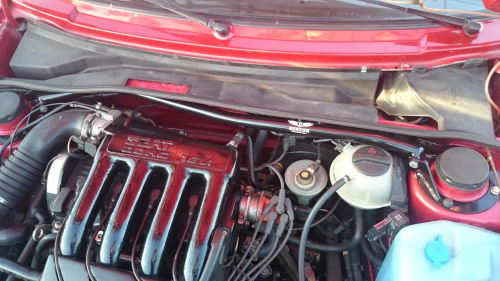

Pod koniec 2014 roku kupiłem kompletny swap z SEATA TOLEDO I 2.0 16V ABF:

Gdy silnik siedział już na swoim miejscu można było zająć się układem chłodzenia i układem paliwowym:

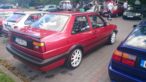

Przyszedł czas na zloty:
VAGVILLAGE IŁAWA 2015:
Rozpoczęcie sezonu motoryzacyjnego z ATG Zabytek Wart Zadbania w Grudziądzu:
Image Image Image Image Image Image Image Image Image Image

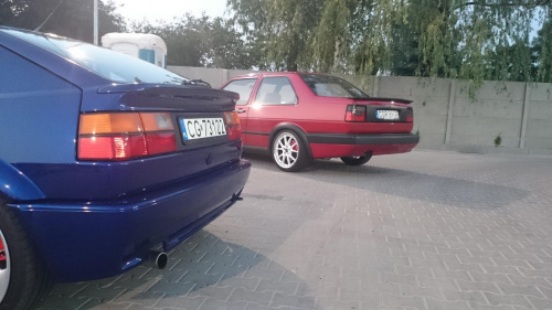

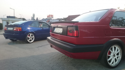

Mała sesja z CORRADO Czerwy na błoniach nadwiślańskich w Grudziądzu:

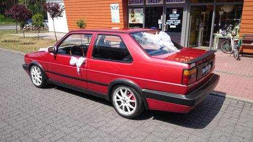

Jako, że pozbyłem się statusu kawalera i potrzebna była karoca do ślubu, wiadomo, że nic innego nie wchodziło w grę...
Po całym tym "weselnym" zamieszaniu powoli można wracać do projektu.

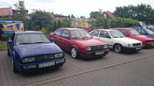

Wraz z Czerwą odwiedziliśmy MEETING & BBQ 2015 w Chojnicach, niestety ze względu na pracę w niedzielę. Za dużo się nie naoglądaliśmy bo było już po zlocie. Trudno. Pozdrawiamy tych, których jeszcze zastaliśmy!

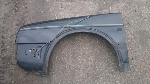

Zdrowy, oryginalny błotnik czeka na pomalowanie w kolor:

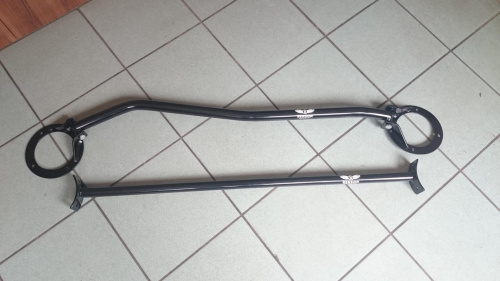

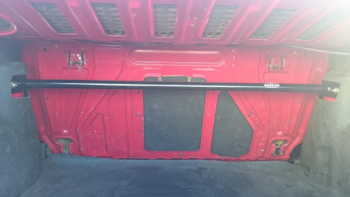

Rozpórka przód + tył od Benson Pro (profi robota, polecam serdecznie)

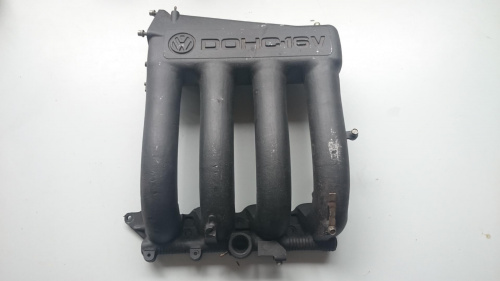

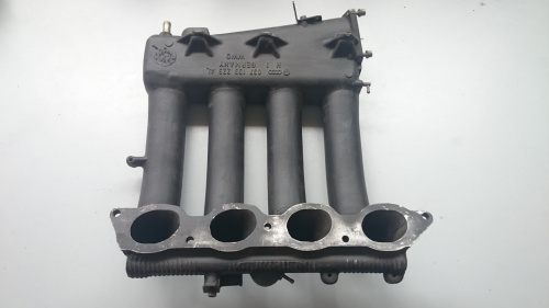

Kolektor ssący 2.0 16V ABF z Volkswagena (prawdopodobnie pójdzie w kolor nadwozia):

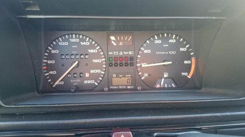

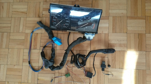

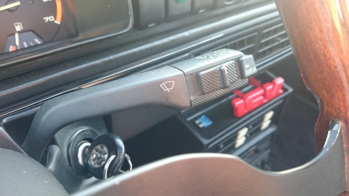

Licznik MFA z manetką, wiązką i czujnikami z MK2 GTI:

Licznik + manetka MFA na swoim miejscu:
Rozpórka przód + tył również zamontowane:

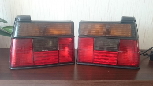

Po długim poszukiwaniu upolowałem tylne lampy HELLA GT w naprawdę fajnym stanie! :yes2:
