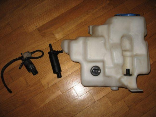

Trafił się zbiornik spryskiwaczy z Audi S3 :food:

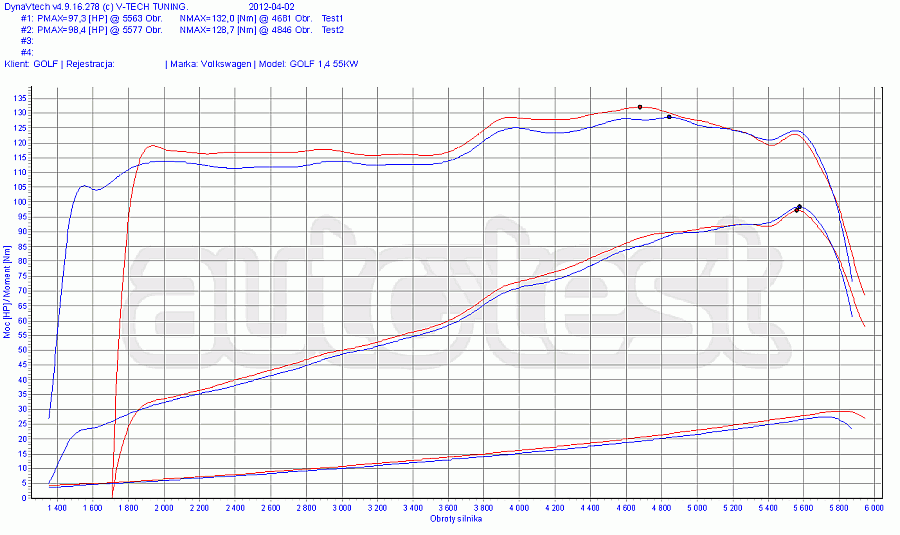

Autko wylądowało na hamowni, bo zżerała mnie ciekawość ile faktycznie dało dłubanie przy silniku. Efekt całkiem przyzwoity jak na N/A w takiej pojemności: 95KM i 132Nm. Na koniec wykres...
Widać, że trzeba jeszcze popracować. Dół nadal niewiele odbiega od serii.
