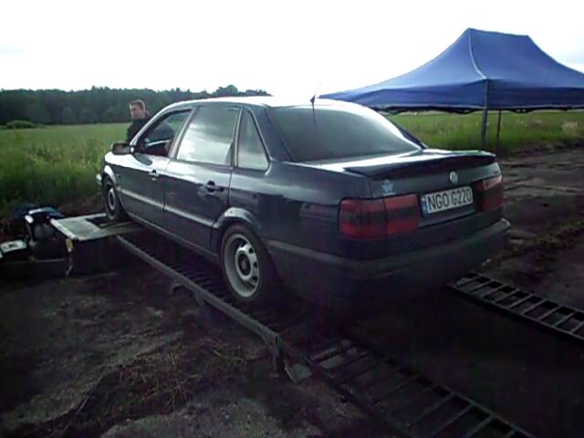

Tak więc w sobotę w Ornecie odbyło się hamowanie i chipowanie aut. Przyjechała AGMA z Torunia i było bardzo wesoło :)
Oto kilka fotek:
Passat wjechał na hamownię, następnie została zrobiona delikatna korekta softu. Oto efekty:
Hamowanie przed korektą
Hamowanie po korekcie
Porównanie wykresów
I takie tam sobie fotki auta
Film z pierwszego pomiaru
Film z drugiego pomiaru
