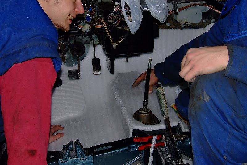

Teraz hamownia a potem bede myslal o zdjeciu deski i wylozeniu grodzi od srodka matami Dynamat zeby bylo ciszej bo buczy motor nieprzyjemnie w tej malej budzie.

nie oplaca inwestowac sie w dynamata....
najpierw dajesz mate dekarska
potem pianke ktora tez kupisz za grosze
nezzo napisał(a):
Tanie jak barszcz, podpowiedzial mi to kolega budowlaniec, zeby wszystko bylo ok, dajesz podwojna warstwe. Ta pianka polimerowa to standardowa pianka stosowana w budownictwie i wykonczeniach wnetrz do wygluszania. Zaleta jest taka ze calosc wykorzystana na caly samochod wazy tyle co wycinek standardowego wygluszenia podlogi.
wyjdzie taniej i lepiej. sposo sprawdzony i 100% skuteczny !
PostWysłany: Nie 08 Lut, 2009
Sorry bardzo za OT, ale jak takie maty i pianka ma sie do wilgoci wewnatrz auta... Wiadomo, ze czasami pada deszcz i jak sie wsiada to woda z butow dostaje sie do wewnatrz auta, nie plywa to potem i nie rdzewieje na podlodze ?
jak masz dobrze zakonserwowana podloge to nie powinno. pozatym nie sadze zeby takie auto musialo znosic jazde w kazdych waronkach pogodowych. pozatym mowimy o przedniej grodzi ktoa jest pionowa wiec tam raczej deszcz sie nie gromadzi.
Spoko przerobilem ten temat przy okazji zabawy z car-audio (kiedys w tym mocno siedzialem- sluze wiedza jak ktos mialby problem). Co do mat to dynamaty najlepiej sie nadaja w trudne miejsca bo sa elestyczne i nie smierdza. Takie maty dekarskie w okolicach nagrzewnicy i grodzi beda naprawde smierdziec. Sa tez maty typu app nawet z filcem ktore dobrze tlumia ale tez nie polecam. Oczywiscie inne maty mozna podgrzac nagrzewnica i robia sie plastyczne ale pozniej lubia pekac.
