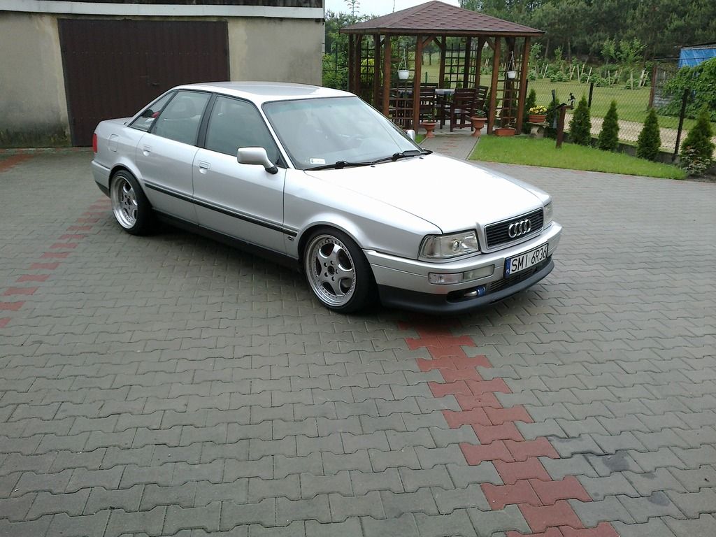

troche wigoru złapało auto.
założona hybryda na bazie k03, wydajniejsze wtryskiwacze 440ccm, przerobiony tip, dp, wymieniona pompa paliwa na wydajniejsza
felgi ATS GTR 18x9j et 17 przod et 37 tyl, opony wanli 4x215x35x18
będzie okazja do wydruku kresek, to będzie wiadomo ile wskoczyło do stajni. Doładowanie trzyma od 2.5 do 6tys z małym spadkiem przy 5k rpm. Filmików brak, bo trzeba dokończyć kilka szczegółów. Auto stroił GTO vel. digitun.pl, przeróbki tip i dp baq-garage.pl
