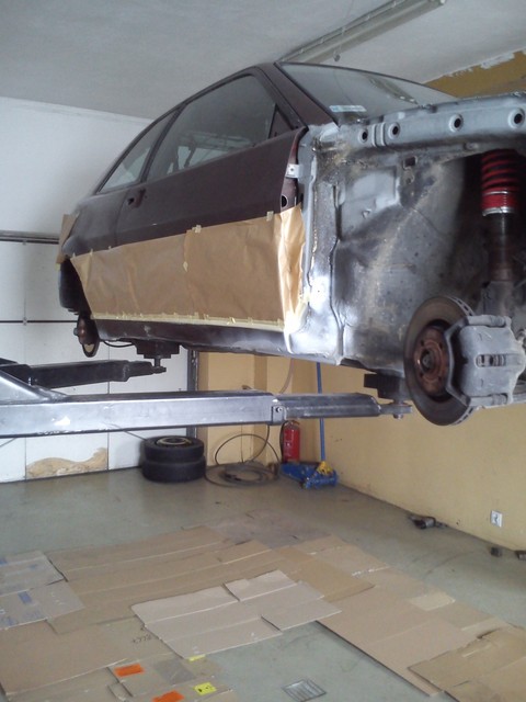

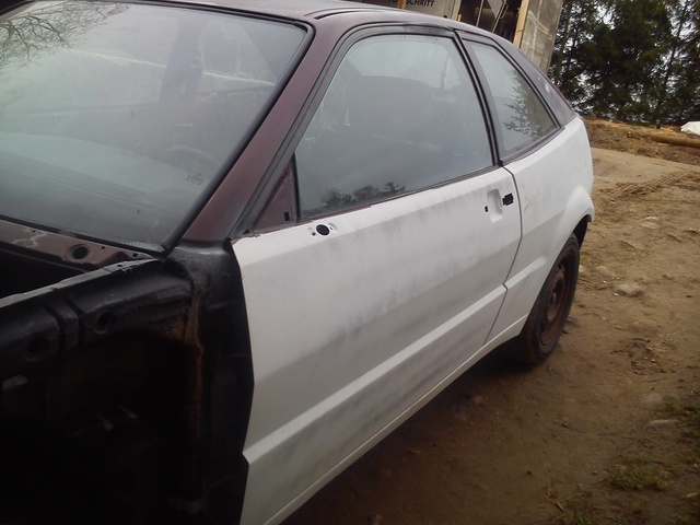

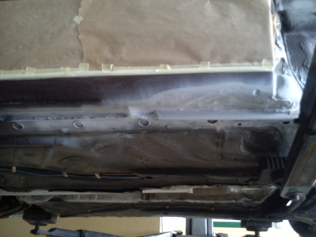

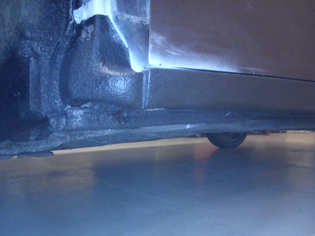

coś tam się robi, jako że progi w ponad 20 letnim aucie nie są idealne,zostały one wyciągnięte poprostowane i wzmocnione aby nie uległy uszczkodzeniu od lewarka :ok: oraz nałożona nowa masa natryskowa ;)

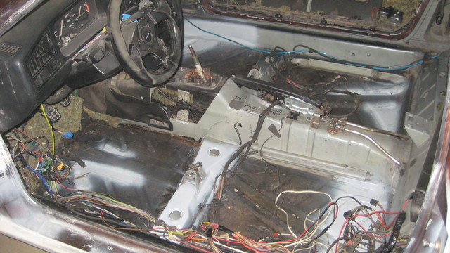

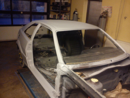

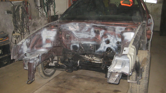

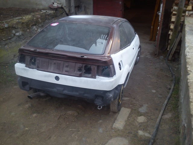

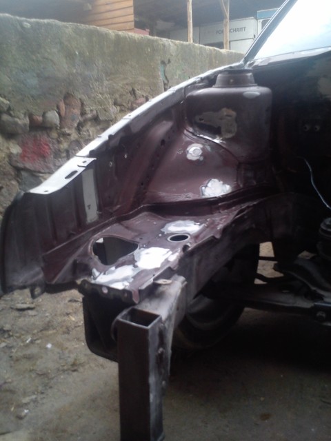

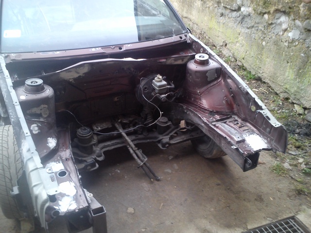

Jako że były święta i mały urlop po świętach zabrałem auto z warsztatu w którym pracuje i auto jest lakierowane,aby wyciągnąć motorownie ;) tak żeby sie nie nudzić w domu :-D

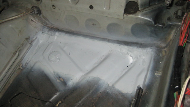

Zrobiłem mały przegląd podłogi i wygląda spoko w paru miejscach lekki nalot,wyczysciłem i zabezpieczyłem,jeszcze przyjdą maty bitumiczne pózniej ;)
Auto częściowo jest prysniete szpachlówką natryskową :ok:

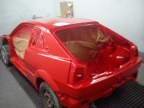

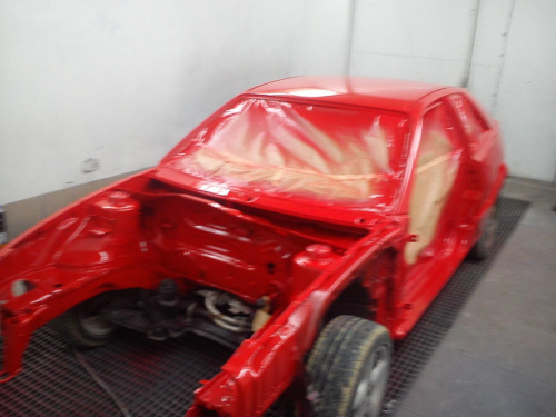

mały UP. Auto odleżało swój czas w epoksydzie
No i przyszedł czas na lakier yupii
sorry za jakoś fotek ale zawsze tylko telefon pod ręką jest :ok:

kurde nie pamiętam co to było :$ w każdym bądz razie jest to czysty komponent lakierów firmy Novol ;P w poniedziałek w pracy spojrze to napisze ;)

jest osobno malowane i pare elementów już mam gotowych i kolor sie zgadza z budą :ok:

to jest baza. Wiem że były dwa komponenty i to jest ten jasniejszy chyba w poniedziałek napisze co to za nr ;)
