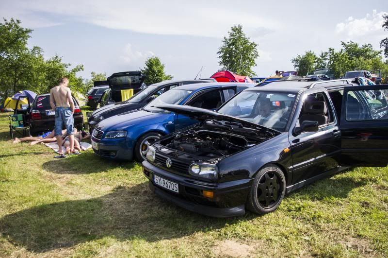

Tak mnie wzięło na podsumowanie roku, który po swapie zaczął się dla varianta gdzieś na początku maja.
W czerwcu odwiedziliśmy imprezę w Nysie.
Było tam trochę bagażu, wcale nie tarło :helm:
Następny był spot afrykański:

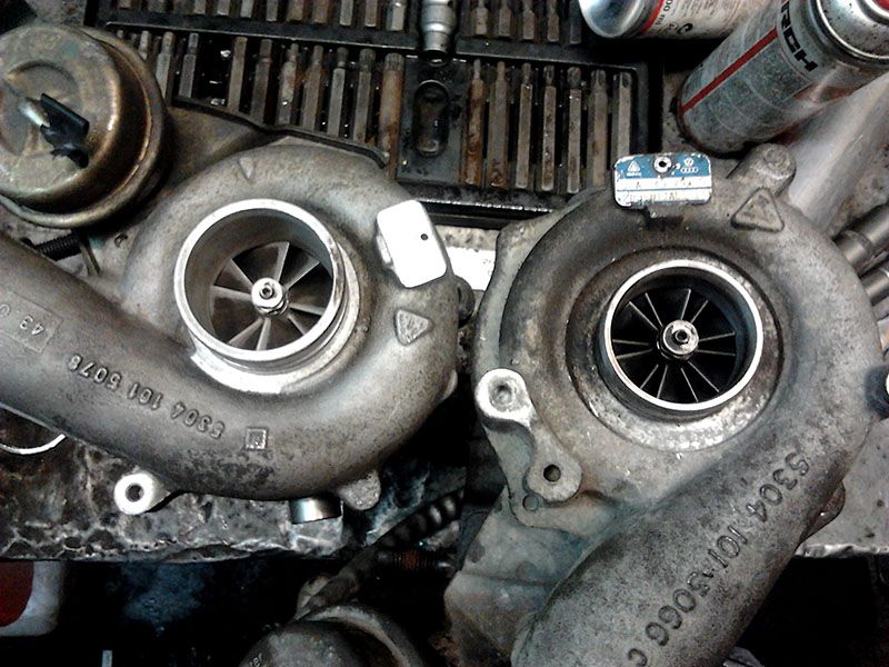

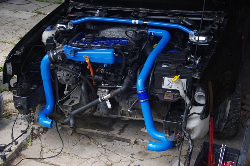

Później trafiło się k04-023 i autko wróciło na kanał. Zmieniony musiał zostać dolot i downpipe.

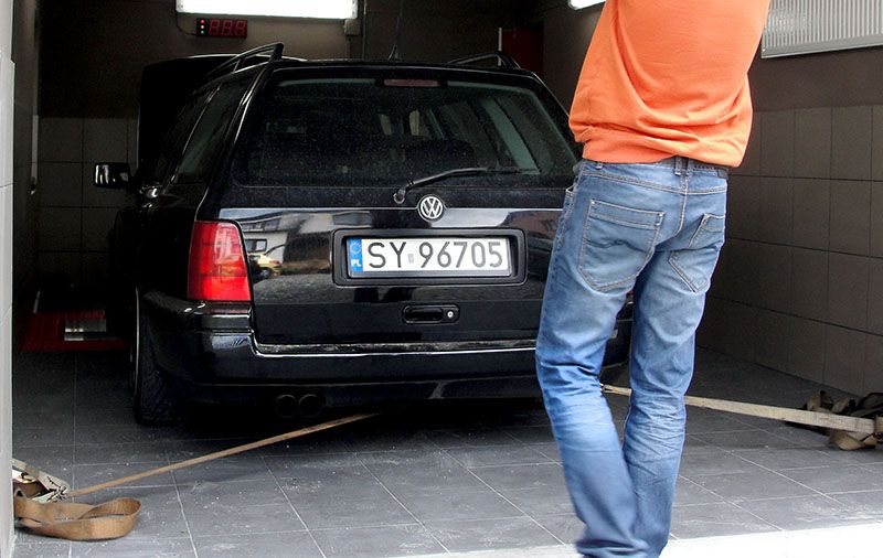

Po tym odwiedziliśmy chłopaków w Zwonowicach gdzie soft został podciągnięty pod możliwości nowej suszarki.
Oczywiście powrót do domu z bananem na twarzy ale jeszcze podczas ostatniego pomiaru zaczęły dawać o sobie znać cewki.

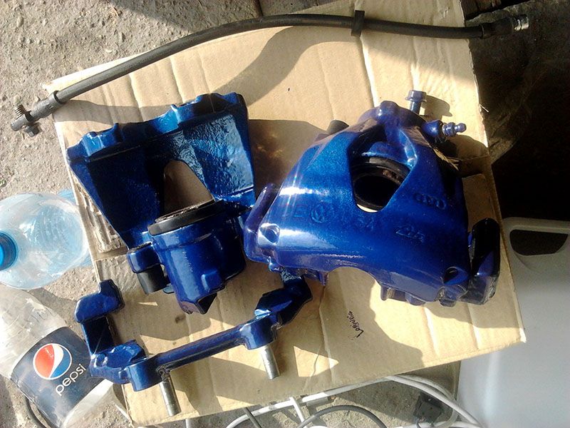

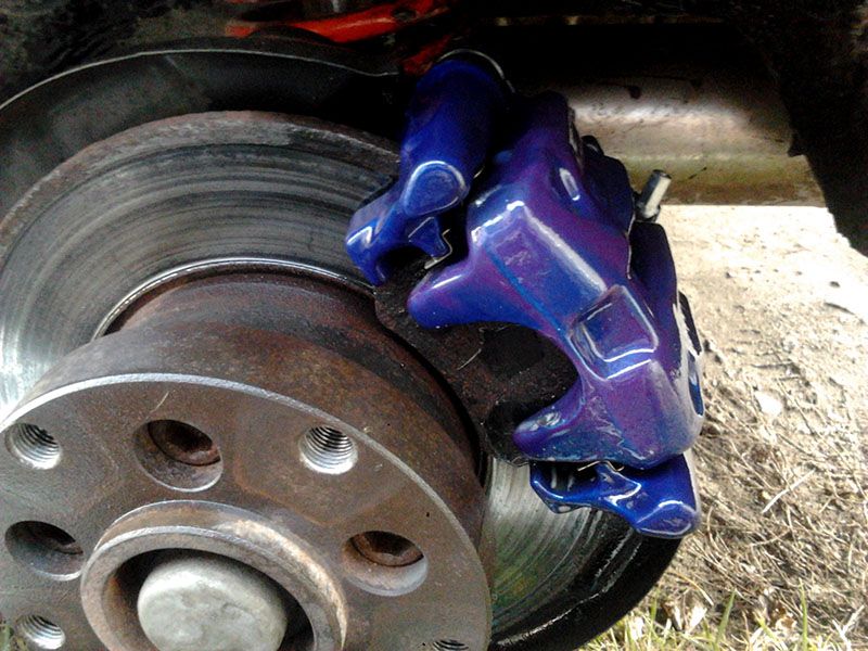

Pod maskę trafiły cewki z logo BMW, przy okazji zmiany przednich tarcz na 288 cały komplet hamulców i pokrywa zaworów zostały wypiaskowane i polakierowane proszkowo. W sumie z koloru jestem średnio zadowolony ;)

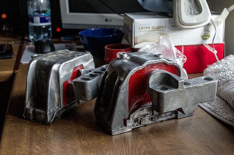

Następne były poduszki silnika, zwykłe szybko kończyły swój żywot i zdecydowałem się spróbować poliuretanu. Jest twardo, głośniej i sporo drgań przechodzi na całą karoserię. Zalety są takie, że wydech nie puka już o sanki no i poduszki pewnie przeżyją ten samochód.

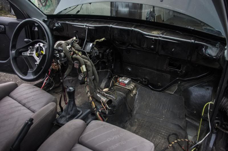

Obecnie jestem w trakcie montażu Climatronica ...a właściwie to przez jakiś czas zostanie w formie nawiewtronica - bez fizycznej instalacji klimy pod maską.
Jest to już odpalone i dmucha, czekam na jedną wiązkę. Na ostatnim zdjęciu widać też kierownicę z A3 możliwe że zostanie w aucie.

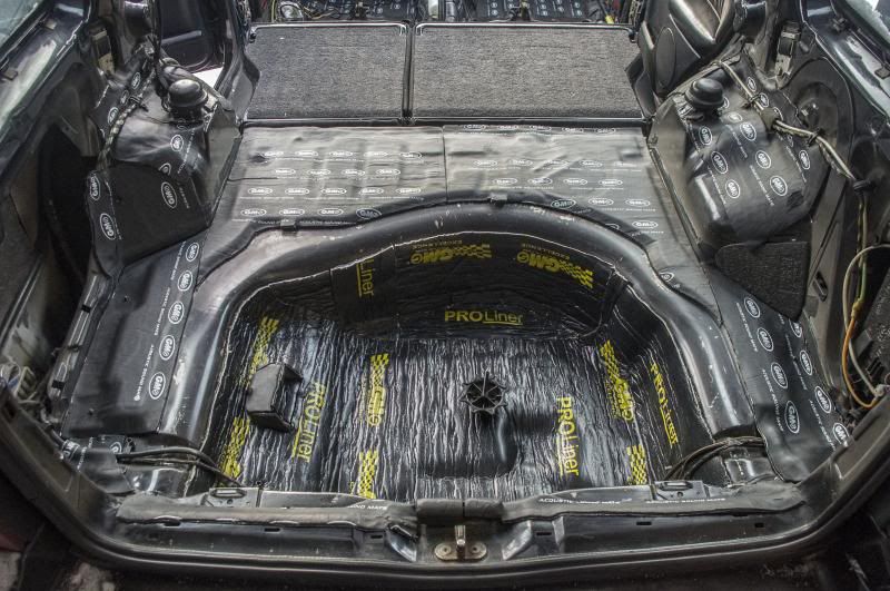

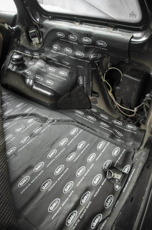

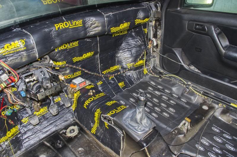

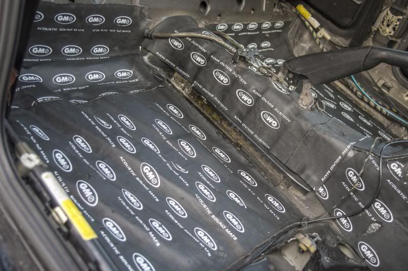

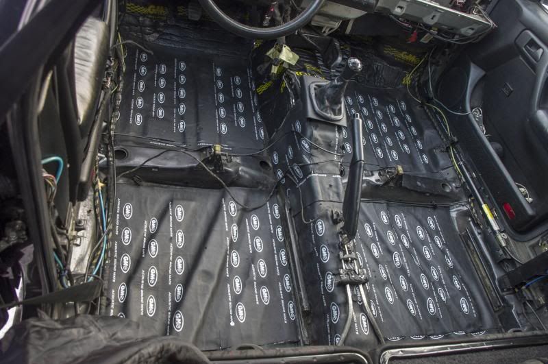

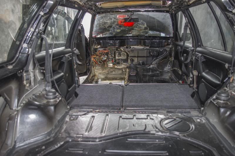

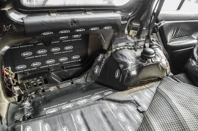

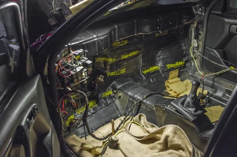

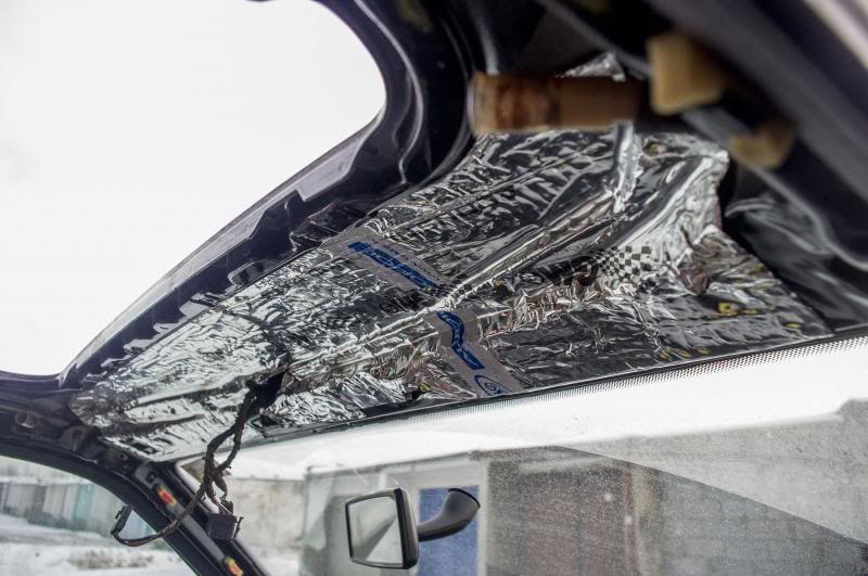

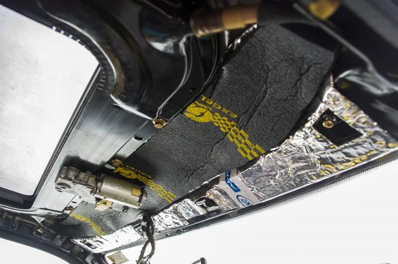

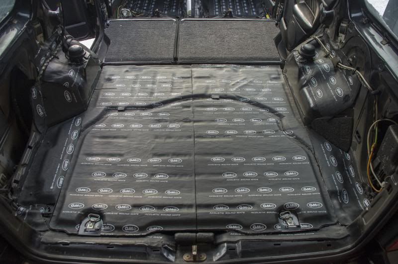

Od jakiegoś tygodnia prace ruszyły z kopyta i ciągle trwają mimo mrozów chwilami już nie czuje kończyn ale autko się prawie poskładało. Na chwilę obecna temat wygłuszania wygląda tak:
Został dach i drzwi, silnik oczywiście nadal słychać ale jest to już zupełnie co innego - znośny dla ucha dźwięk zamiast hałasu który trudno znieść ałłłłł

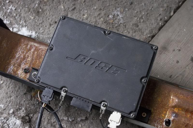

Założyłem na próbę coś takiego aby napędzić przód w miejsce Yamahy ale mam jakiś problem bo gra dość cicho i przygasa w połączeniu góry z dołem..

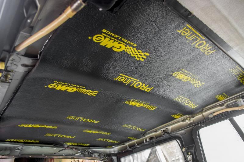

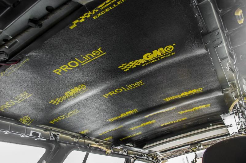

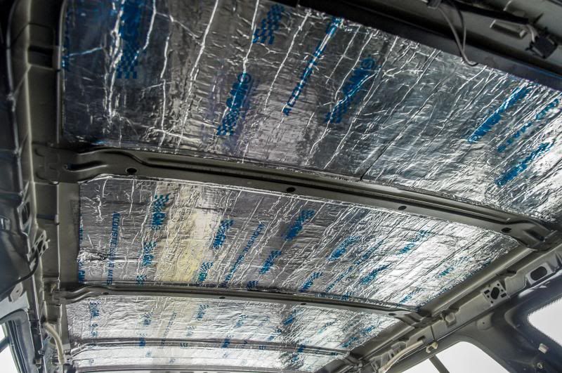

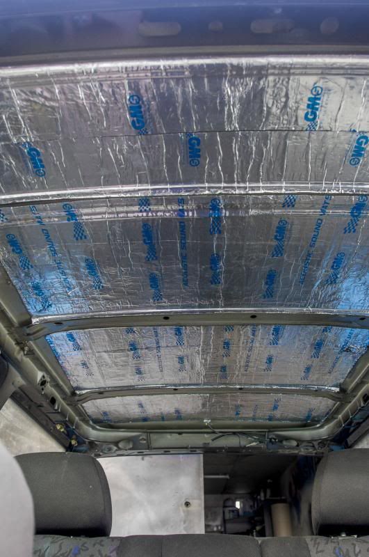

I dalszy ciąg czyli wyklejanie dachu

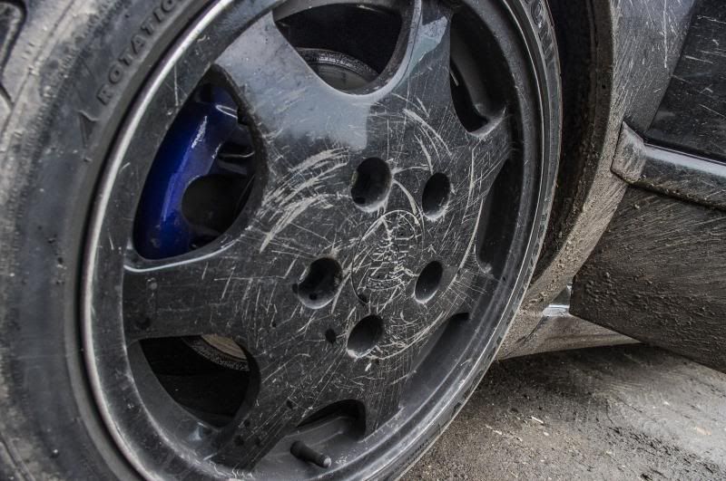

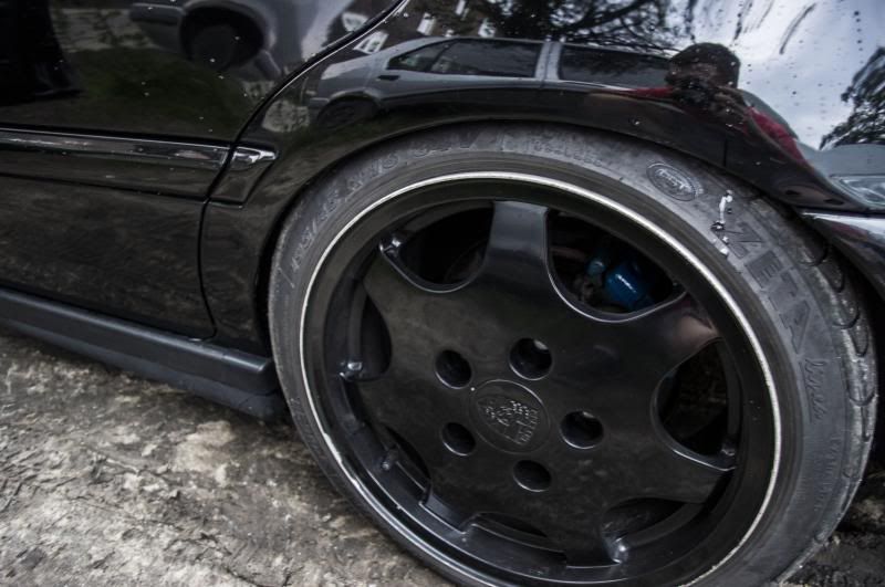

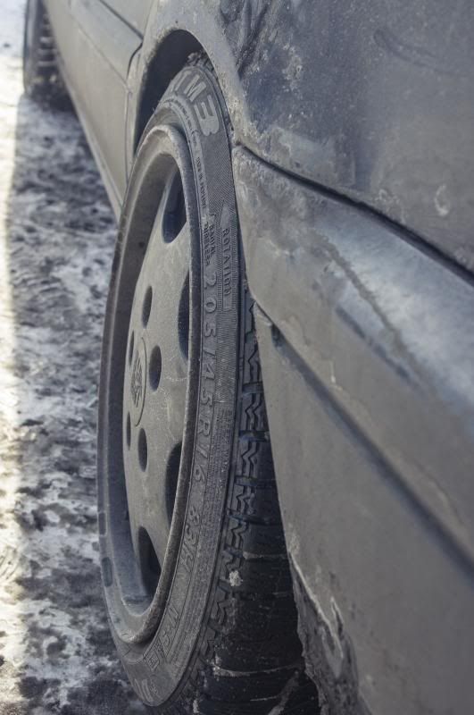

I jeszcze zimówki lekko naciągnięte, tył ogólnie podniosłem delikatnie bo opona szersza niż lato i nie chcę by tarło.

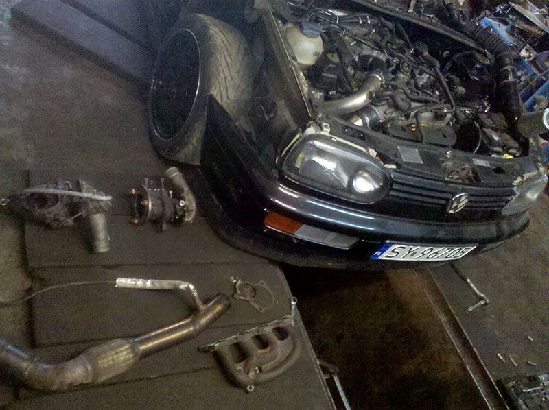

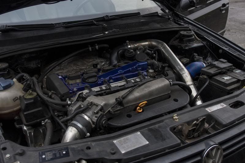

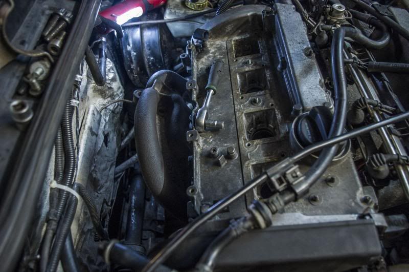

W wolnym czasie pobawiłem się pod maską :ok:
