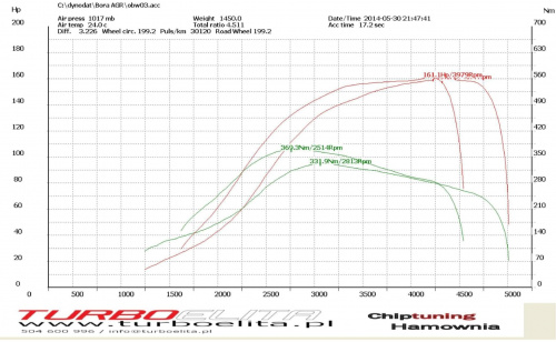

temat zarósł okrutnie :ała:
czas na aktuala. Pozmieniało się trochę zarówno pod maską jak i na zewnątrz.
Na początek nowy cooler, tym razem centralny.
Główny sprawca zamieszania GTB1756vk w porównaniu z serią
Do dwóch powyższych oczywiście doszły wtryski 216 i parę innych drobiazgów.
Udało się osiągnąć taki wynik:
Gotowy setup ma 2k14
