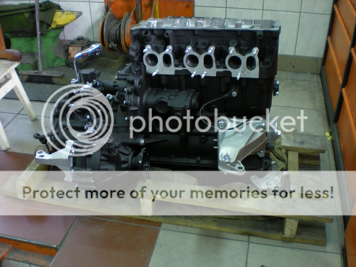

W końcu dotarł bardzo poszukiwany plastik z podszybia ;)
Ze względu ze w podszybiu będzie kilka dodatkowych przewodów zostanie zamontowana 1 wycieraczka z bonratha

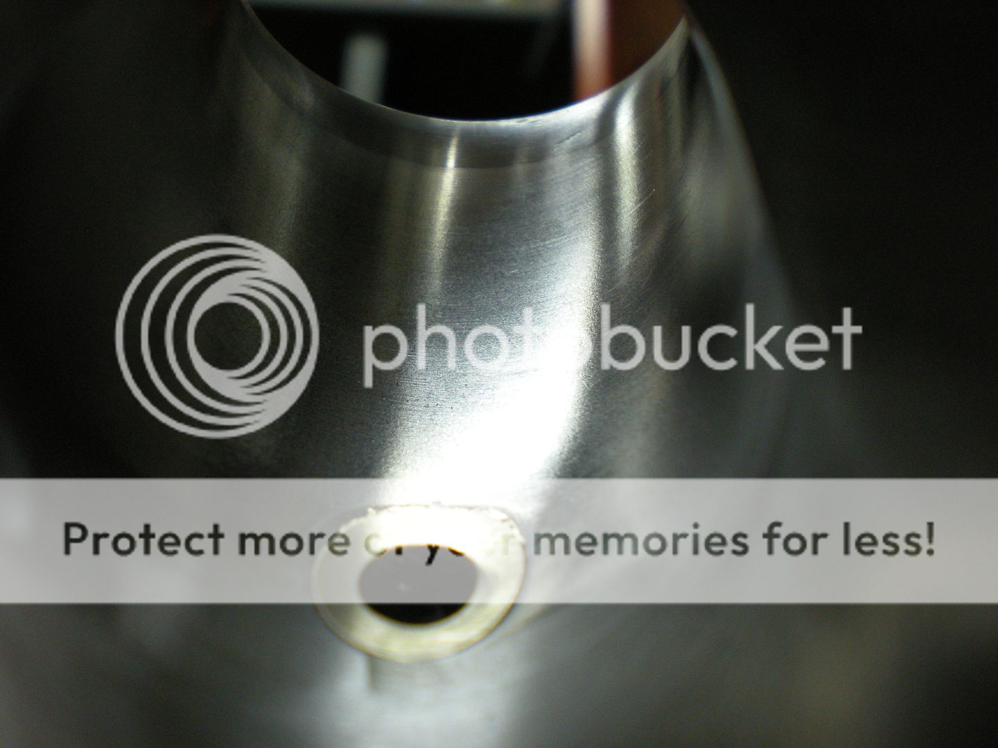

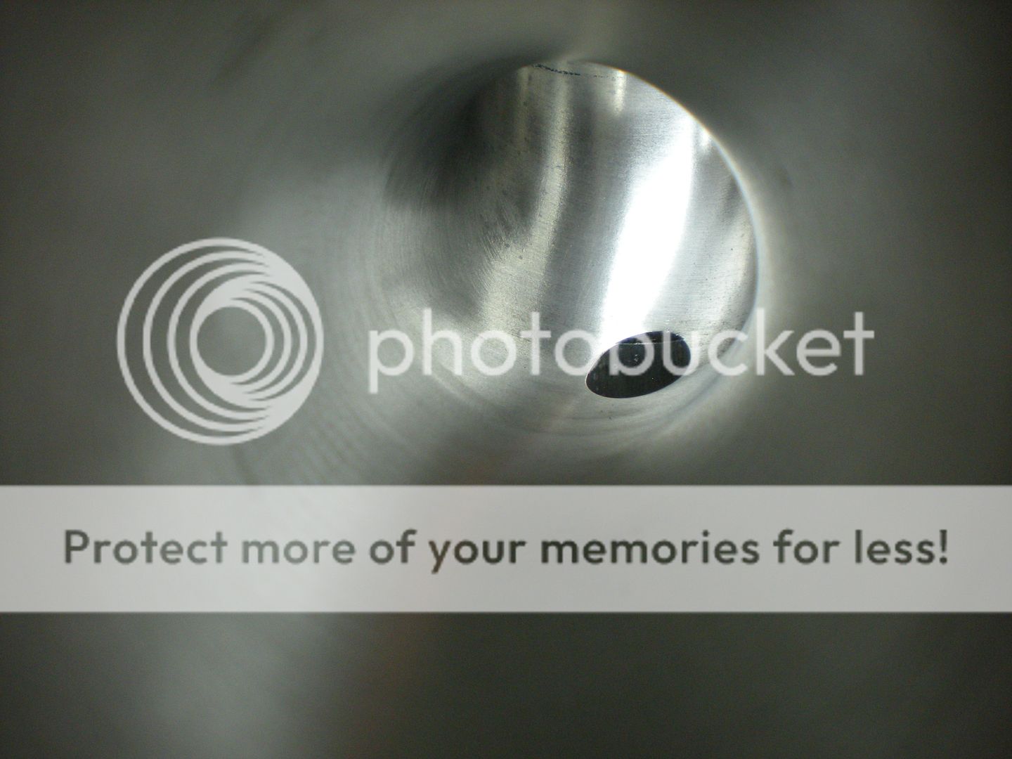

wiec jedno ramie zostanie usunięte.Na początku chciałem zaspawać niepotrzebny otwór w plastiku ale okazało się ze można kupić nowy ,oryginalny bez otworu i udało się dogonić :-D .Na tę chwile trwa montaż nowych prowadnic zaworowych w głowicy i ich skracanie 6 z 12 jest już gotowa .Głowica 2 kolektory ssace łącznie z przepustnica są tak obrobione ze nie wstydził bym się położyć ja na półkę do OETTINGERA CZY BILDONA :]

Te kanały co pokazałeś to czsta pornografia, widać fachową ręke :ok: Zresztą jak po całym projekcie yupii

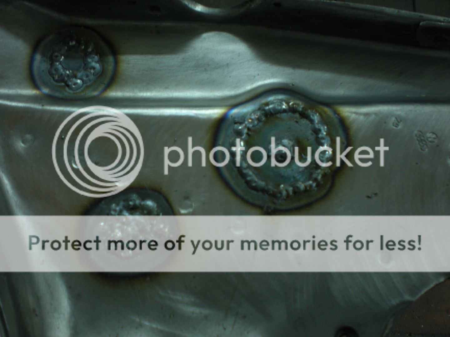

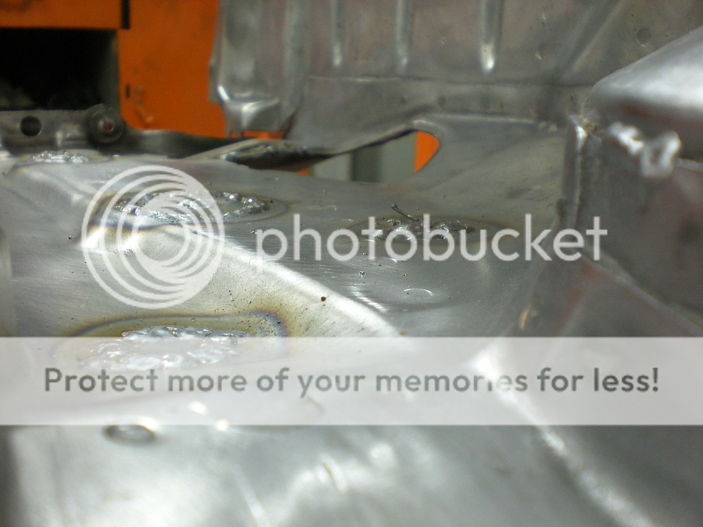

w koncu ruszyl temat komory, spawy zostaly polozone :]

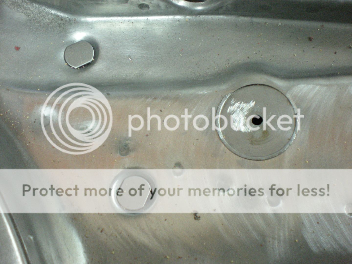

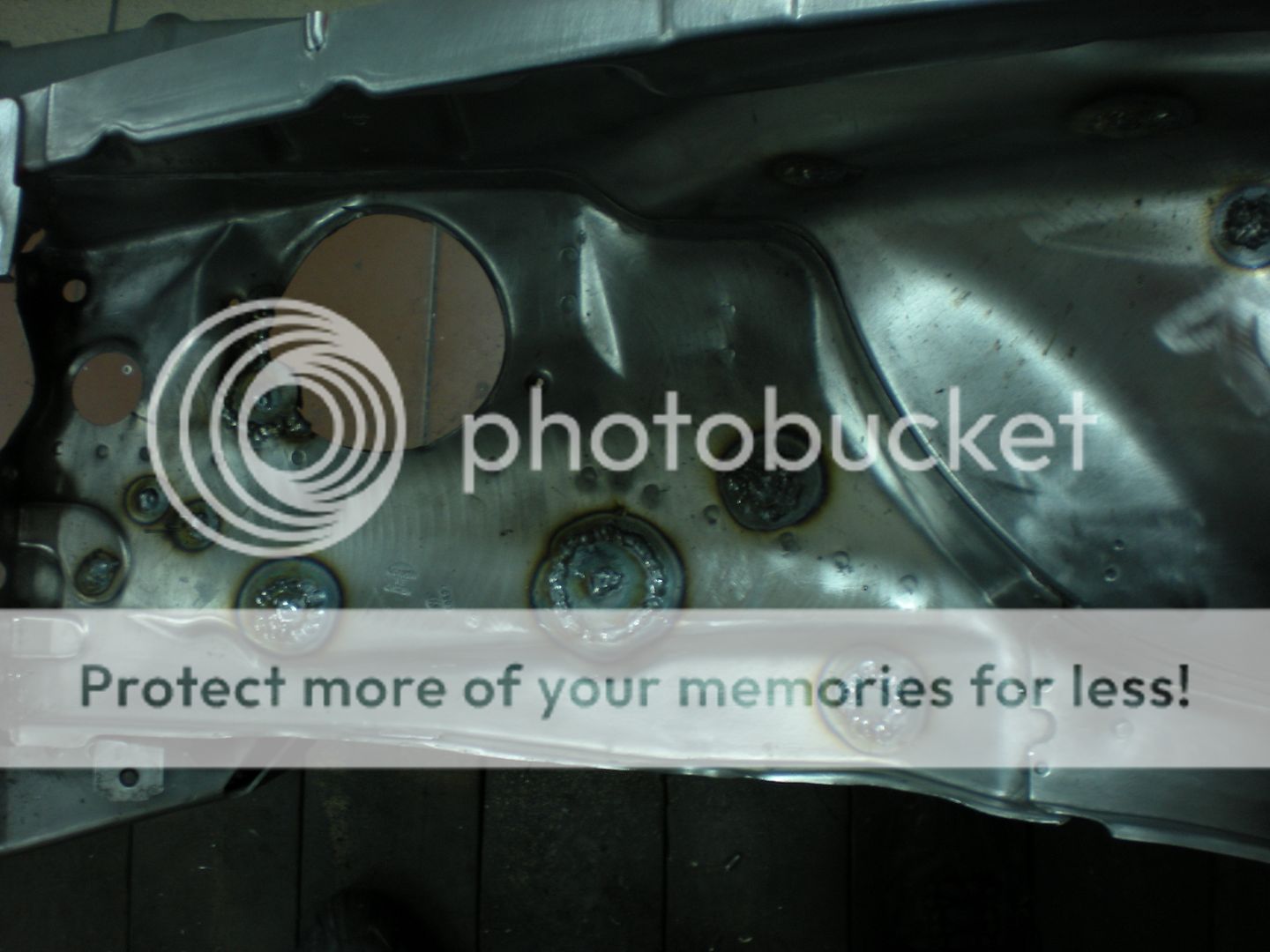

W końcu dzisiaj ruszyły prace w komorze :-D
Wszystkie niepotrzebne otwory zostają zaspawane i wyszlifowane.

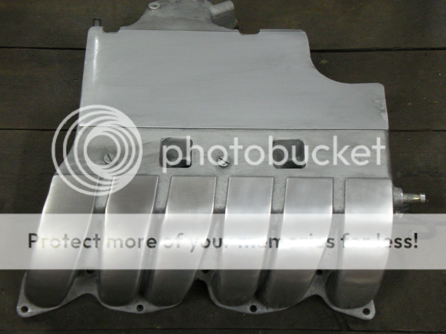

Głowica i krótki kollektor ssący zostały pomalowane w czarny kolor
Kolektor wydechowy jest w trakcie rozwiercania ,trzeba powiększyć kanały żeby zgrywały się z głowica i nie blokowały wydechu

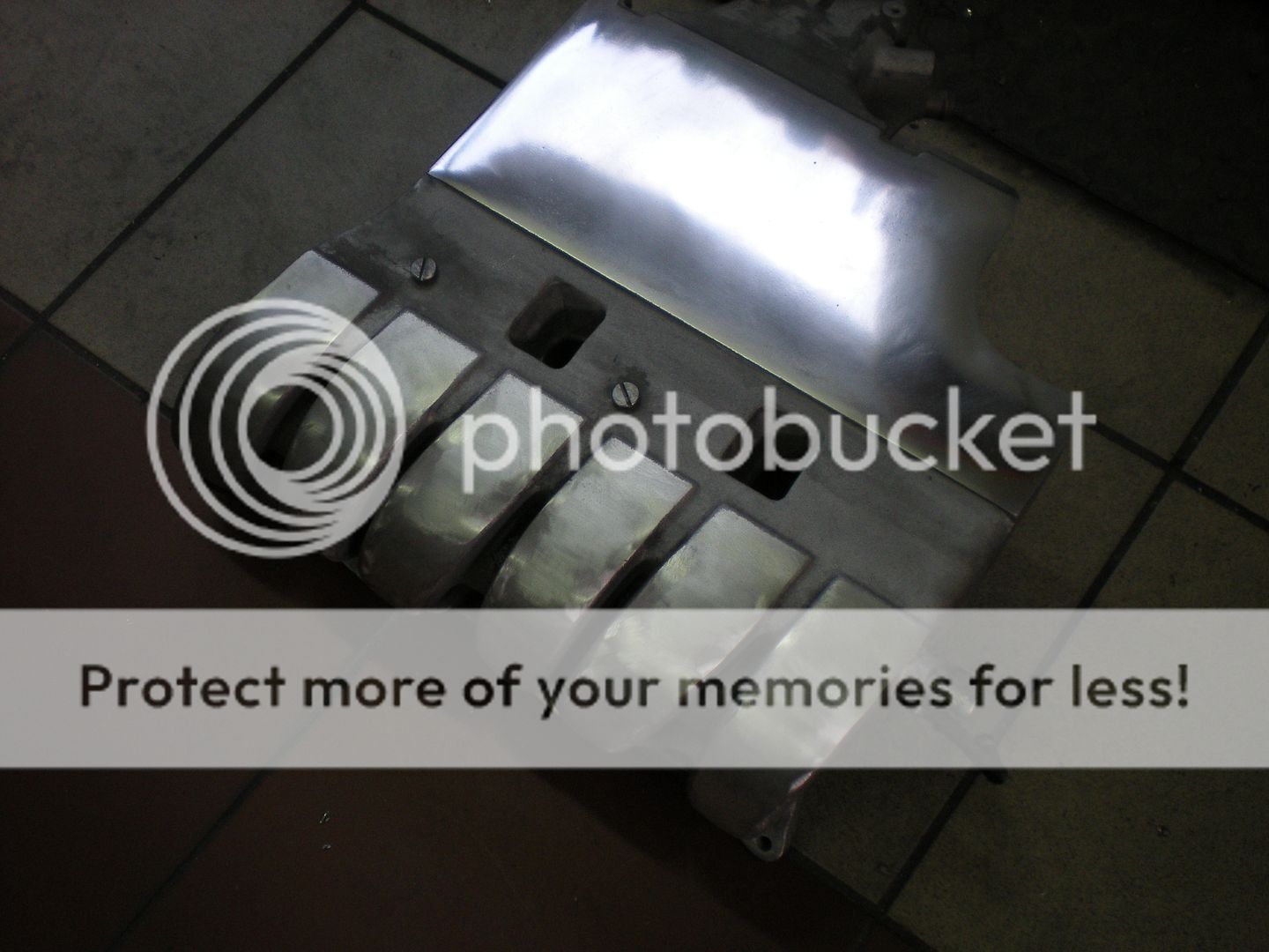

Górny kolektor ssący jest w trakcie polerki i niebawem trafi do frezowania :]

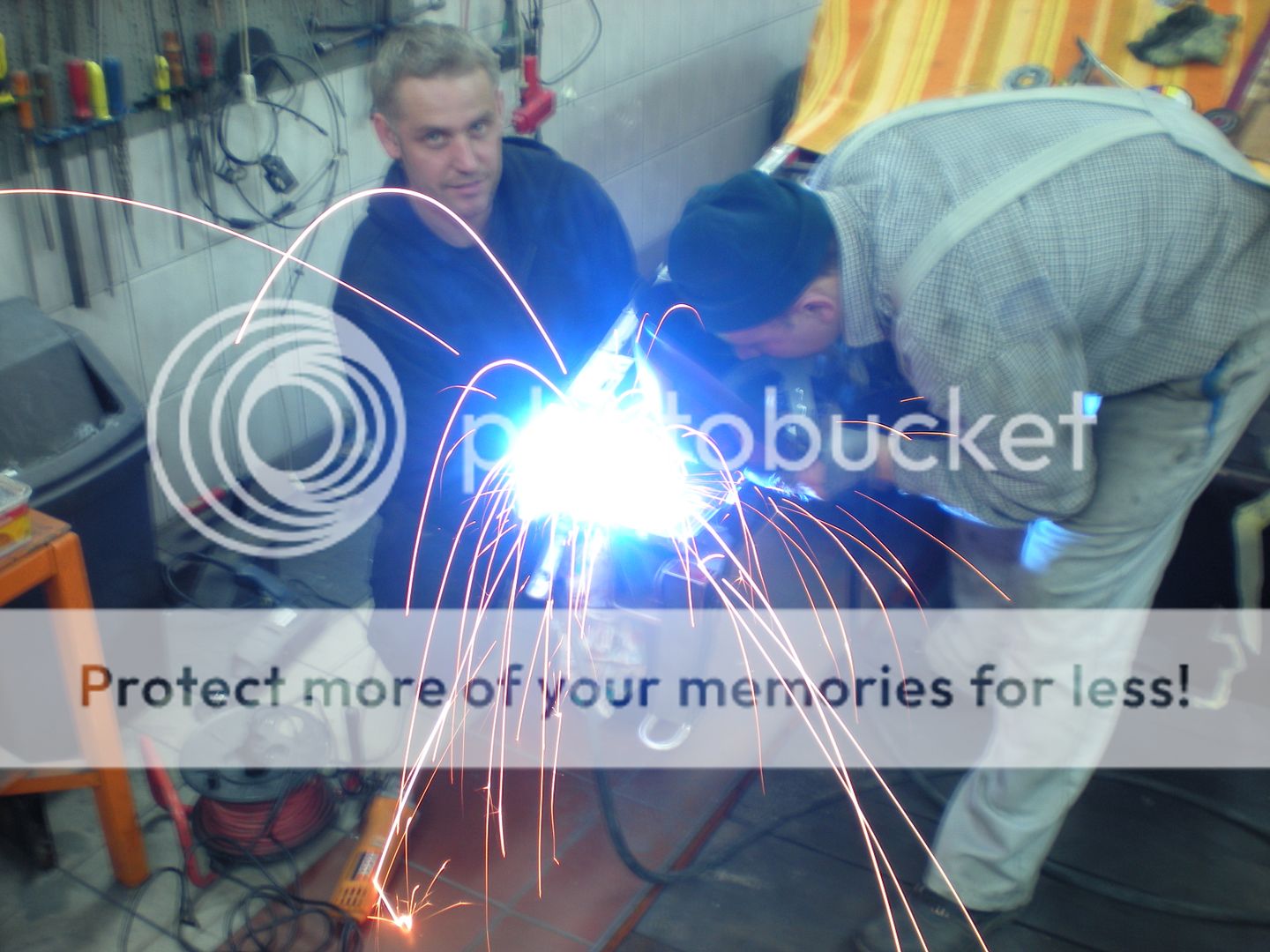

kawał migomatu ;) znaczy się spawacz ma doświadczenie z grubymi blaszkami :)

djbros exclusive dla Ciebie, tak zostaly "przygotowane" do swiecenia bixenonem klosze do naszego driftowego 200SX.S14, w ten sam sposob beda zrobione klosze US z Corrado.
pozdro
p.s. a poza tym to jest ogien, komora awansuje z dnia na dzien i wiecej nie napisze zeby nie zapeszac :$
