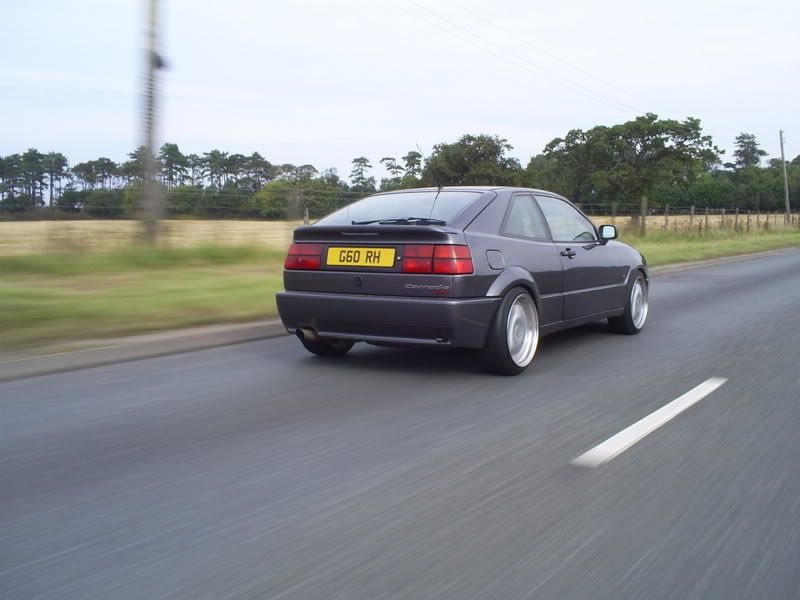

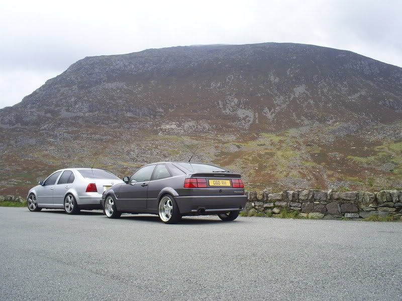

ja pierdziu !!!!!!!!!HAFCIK czemu nie mówiles,ja mam takie wlasnie 4x100,ale do rajli za duze,z checia bym sie zamienil za te artecki ałaa fak,no cóż do corrka bedzie jak znalazł ;)
http://i171.photobucket.com/albums/u299 ... 031564.jpg
http://i171.photobucket.com/albums/u299 ... 031539.jpg
http://i171.photobucket.com/albums/u299 ... 031680.jpg
 Profil    9910321
