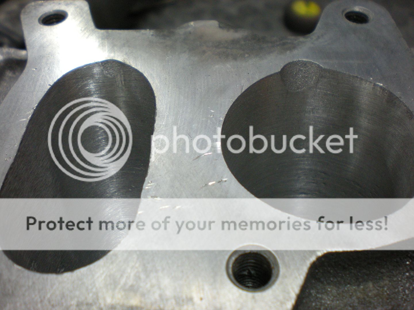

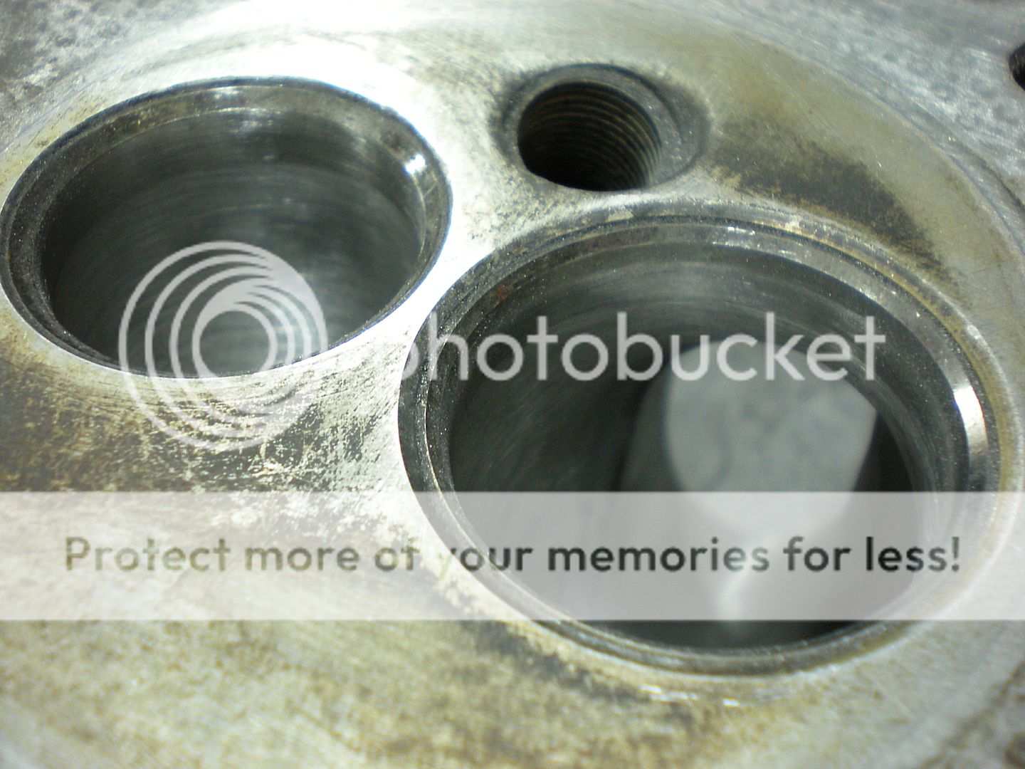

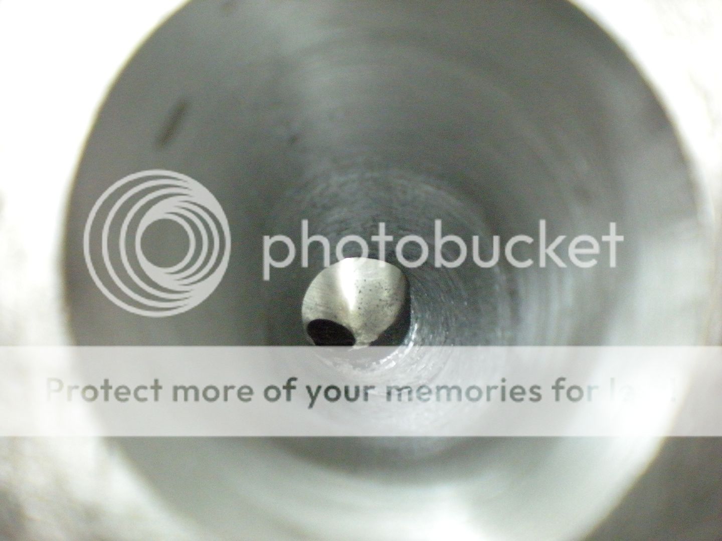

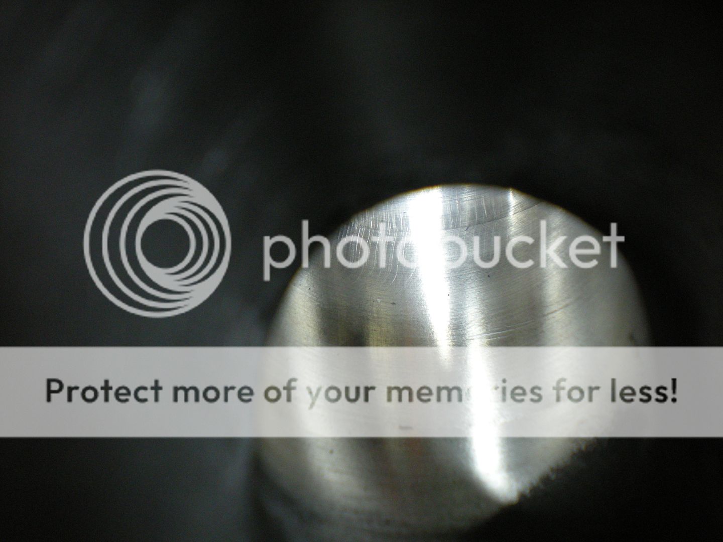

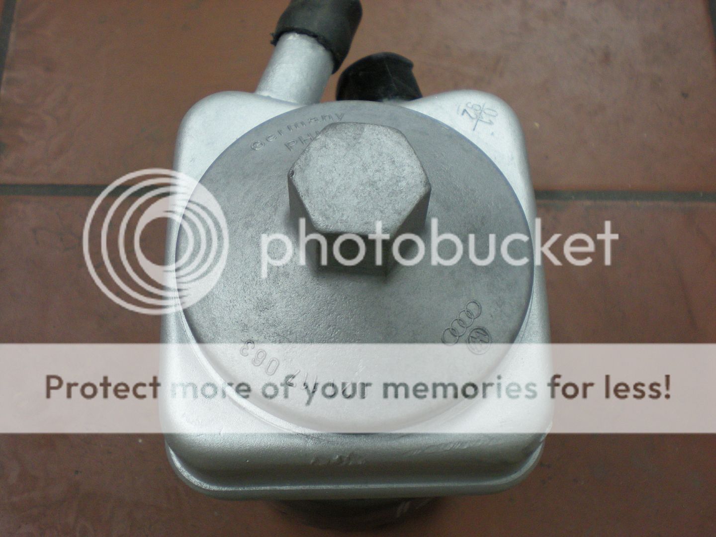

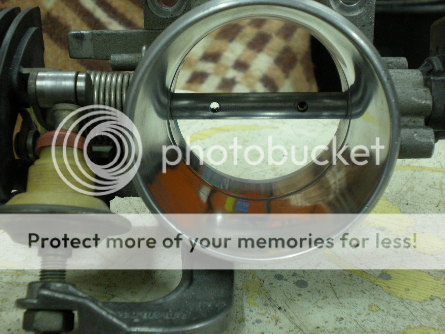

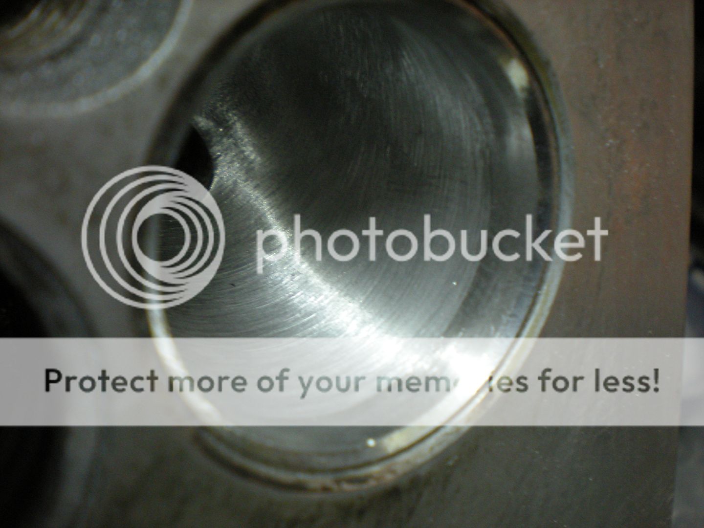

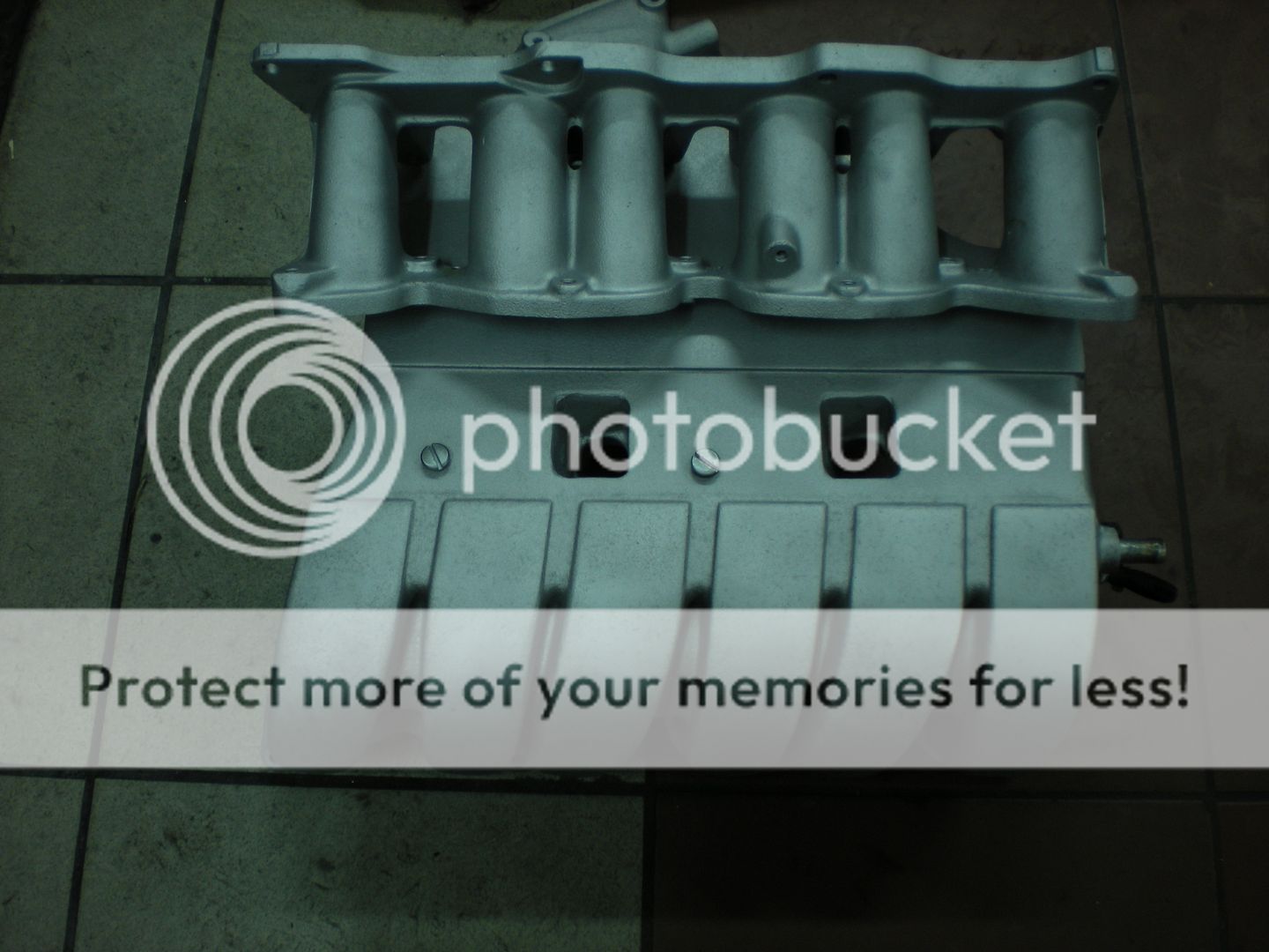

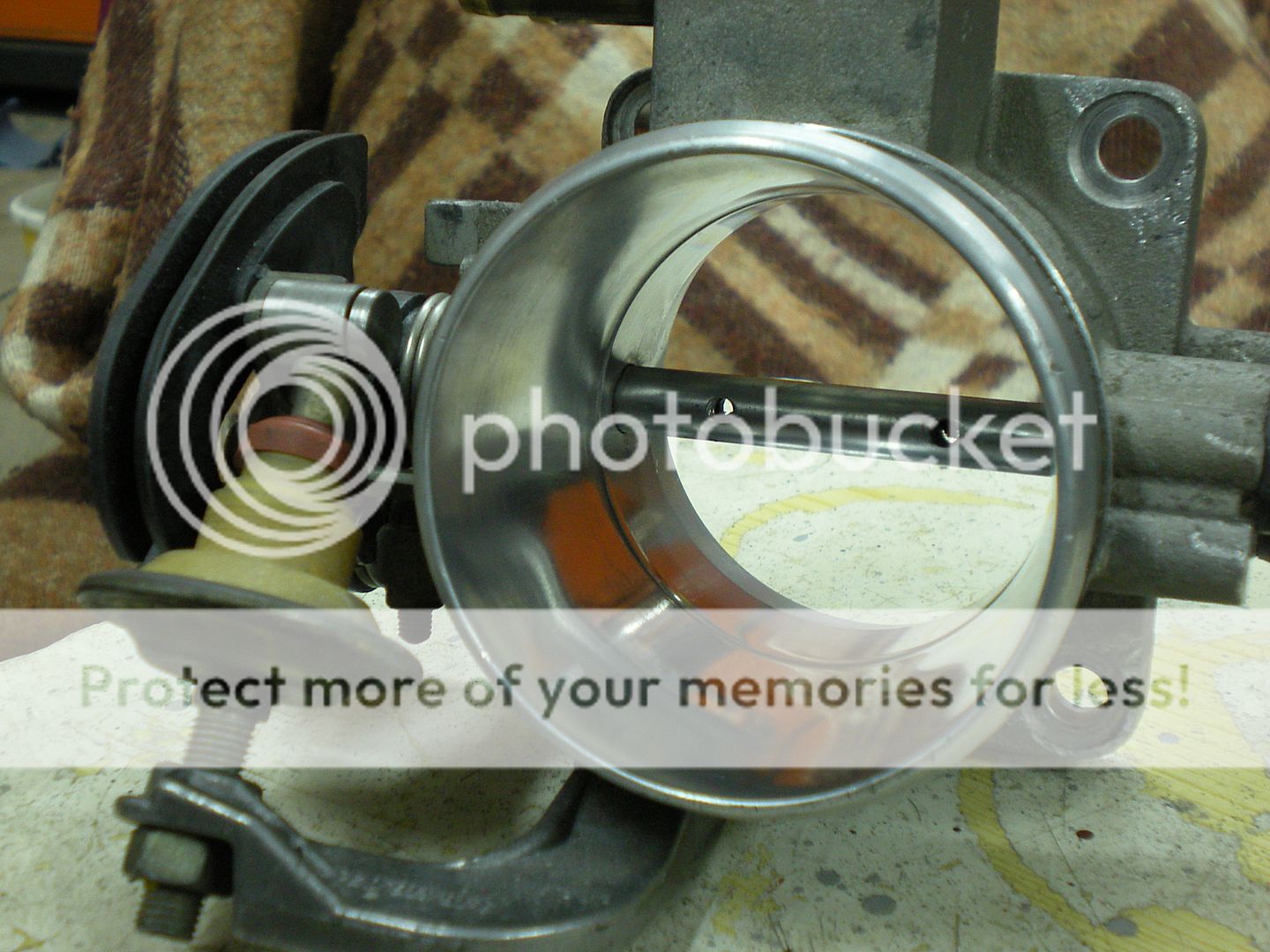

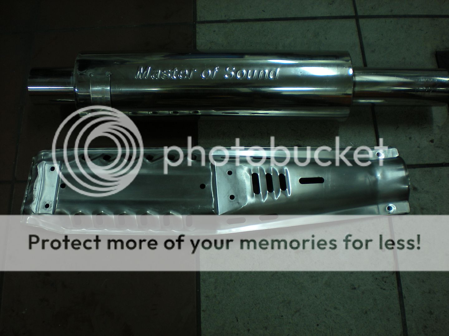

Dzisiaj osłona katalizatora została wyczyszczona, okazało się że jest wykonana z nierdzewki :-D jeszcze jutro mały poler i będzie wyglądała lepiej niż nowa :P Kat na razie zostaje na swoim miejscu ,zostanie tylko przebudowany wylot na większy a dokładnie 2.5" Przepustnica też dostała swoje 5 min została delikatnie rozwiercona i wypolerowana.Jutro jeszcze trafi na szkiełkowanie z zewnątrz w celu odświeżenia .Kolektor ssący i chłodniczka oleju wróciły z szkiełkowania :) odzyskały naturalna barwę. Dodatkowo jutro ruszą prace nad kolektorem ssącym a dokładnie kanały ssące zostaną rozwiercone i wypolerowane.Trzeba będzie także powiększyć wszystkie uszczelki ssące jaki i wydechowe.Głowica jest cała rozwiercona i czeka na ostatnią fazę szlifowania (NIESTETY W NASZYM WIELKIM MIEŚCIE NIE MOŻNA DOSTAĆ ŚCIERNIC LISTKOWO-TRZPIENIOWYCH POWYŻEJ 200 :ała: )więc czekam na paczkę od listonosza ;)
Kanały ssace zgodnie ze "sztuką" najlepiej zostawic po obrobce sciernicą o gradacji 80', z kolei kanały wydechowe moga byc bardziej gładkie ale i tak sciernicami o drobniejszej gradacji niz 200 nie ma sensu robic ani polerowac kanałow bo nic to nie daje i po chwili pracy silnika kanały i tak sa w nagarze - przetestowane na pewniej oplowskiej glowicy hehe :ała:
Prowadnice zaworowe skracasz aby calkowicie nie wnikaly do kanału czy tylko ostrzysz ?

Po 80 są za duże rysy :( trzeba zastosować coś koło 200
Co do prowadnic to je skracam + zawory będą lekko obrobione :$

Mycha w kanałach ssacych rysy są wskazane ! Taki jeden magik co sie nazywa Guy Croft robił badania przepływów na maszynie zwanej Flow Bench i wyniki sa takie ze najlepiej działa tak jak opisałem wyżej, tym bardziej ze na zbyt gładkim kanale w głowicy paliwo moze sie niepotrzebnie "skraplac" - bylo to opisywane kiedyś w Classicauto :)
Prowadnice w kanałach wydechowych nie wiem czy warto skracac tak jak w ssacych - moze lepiej tylko naostrzyc /\ bo one tez odprowadzaja czesc ciepla z zaworow. Ale to tylko takie moje przemyslenia hehe
Dokładnie . Czekałem aż ktoś kumaty to napisze bo było by że jakieś herezje głoszę :D .Kanały ssące muszą mieć rysy inaczej na gładkiej powierzchni paliwo sie skrapla . Najbardziej jest to odczuwalne na gaźnikowcach . Mniej jednak również ważne jest jak mają być ''porysowane'' kanały - wzdłuż czy w poprzek światła kanału ;) :-D . Prowadnice zaworów wydechowych też pozostawiłbym bez ingerencji (zawsze trochę lepiej gubić będą temperaturę). Kanały powiększaliście głębiej za pomocą wiertarki i wałka giętkiego ? Pamiętajcie żeby zgrac poszczególne powierzchnie przylegania na dolocie aby nie było niepotrzebnych progów . Ładnie działacie z tym silniczkiem :ok: .

Spoko spoko wszystko się zgadza co piszecie, tylko że na temat pewnych rzeczy opinie są podzielone i nie do końca jasne. jedni ostrzą prowadnice inni ucinają wiadomo że wszystko ma swoje + i - .Z kanałami jest podobnie.W swoim 15letnim doświadczeniu w tej branży miałem okazję zobaczyć kilka głowic obrobionych przez firmę np. jak i seryjne np.od bmw-m ,alpine czy różnych innych marek więc wiem o co chodzi i jak to zrobić .Kanały wydechowe idą pod papier 220 a ssące pod 180 co nie znaczy że nie będą miały rys

Tą przepustnicę to tak zostawiacie ??
Nie usuwacie tego podgrzewania ??
To jest zbędne i tylko szpeci całą przepustnicę, niby drobiazg ale razi.
Pozdro
Na tym etapie podgrzewanie przepustnicy na razie zostaje.W przyszłości zostanie na pewno usunięte ;)

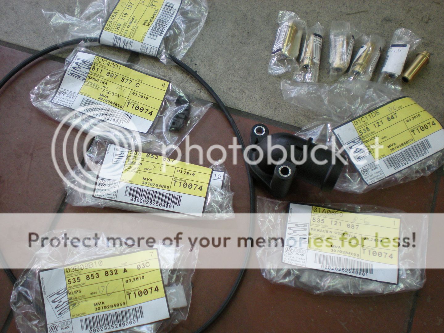

Dzisiaj dotarła kolejna dostawa pierdułek z serwisu
