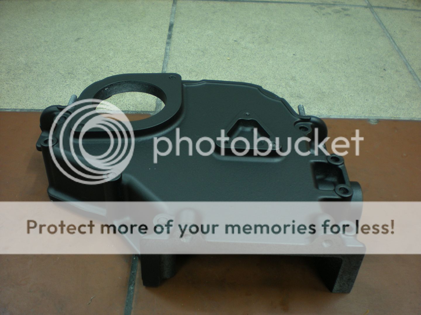

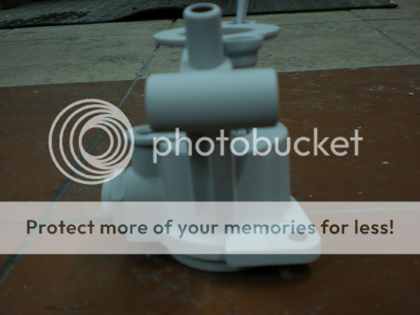

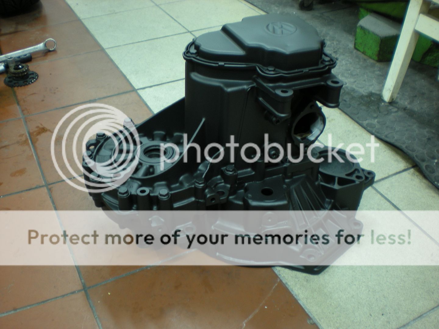

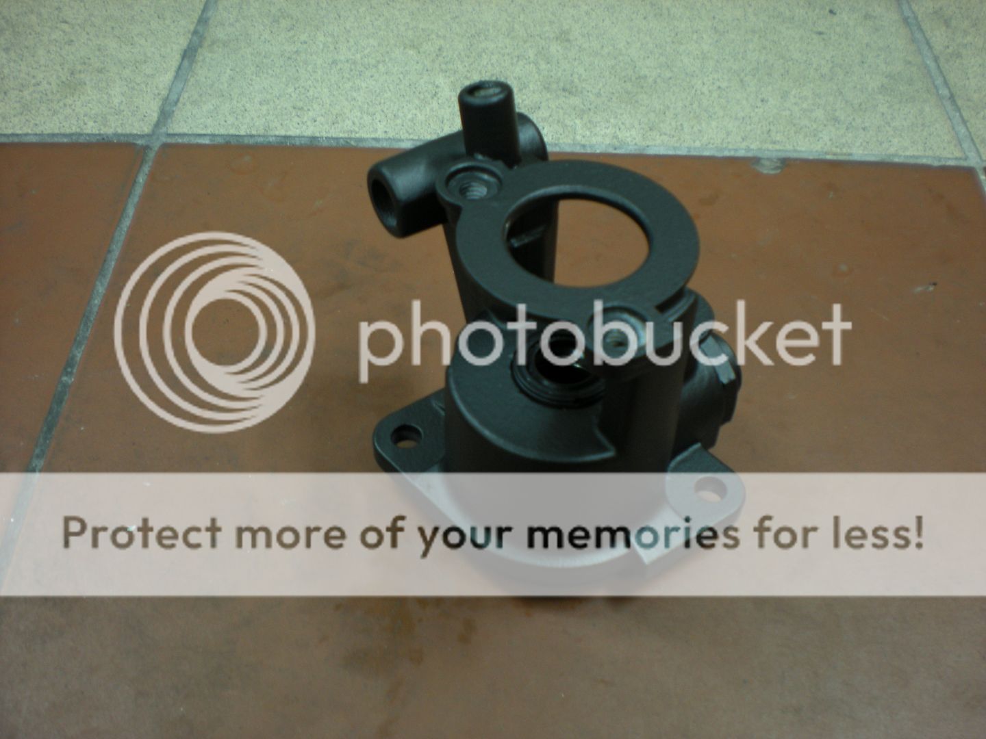

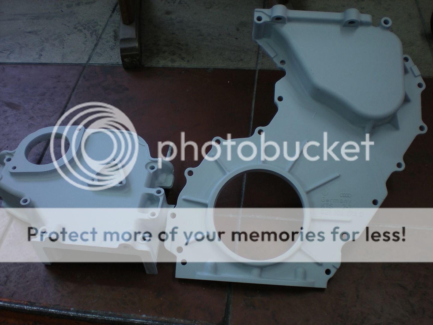

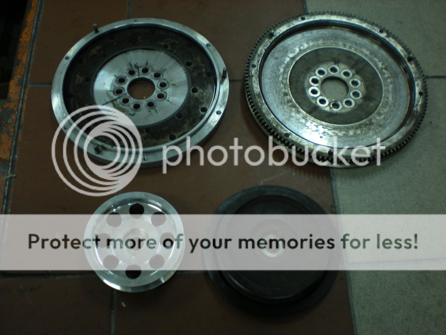

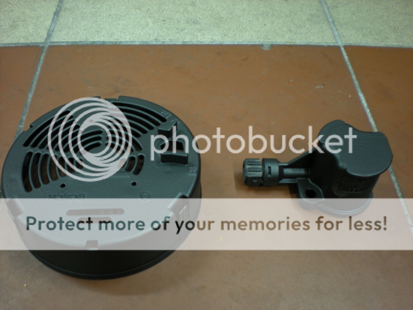

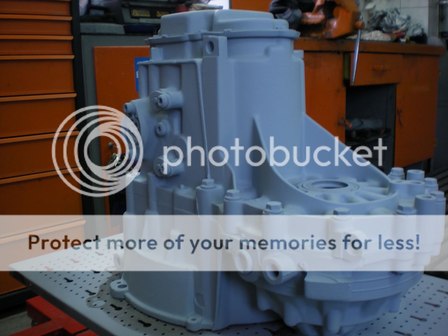

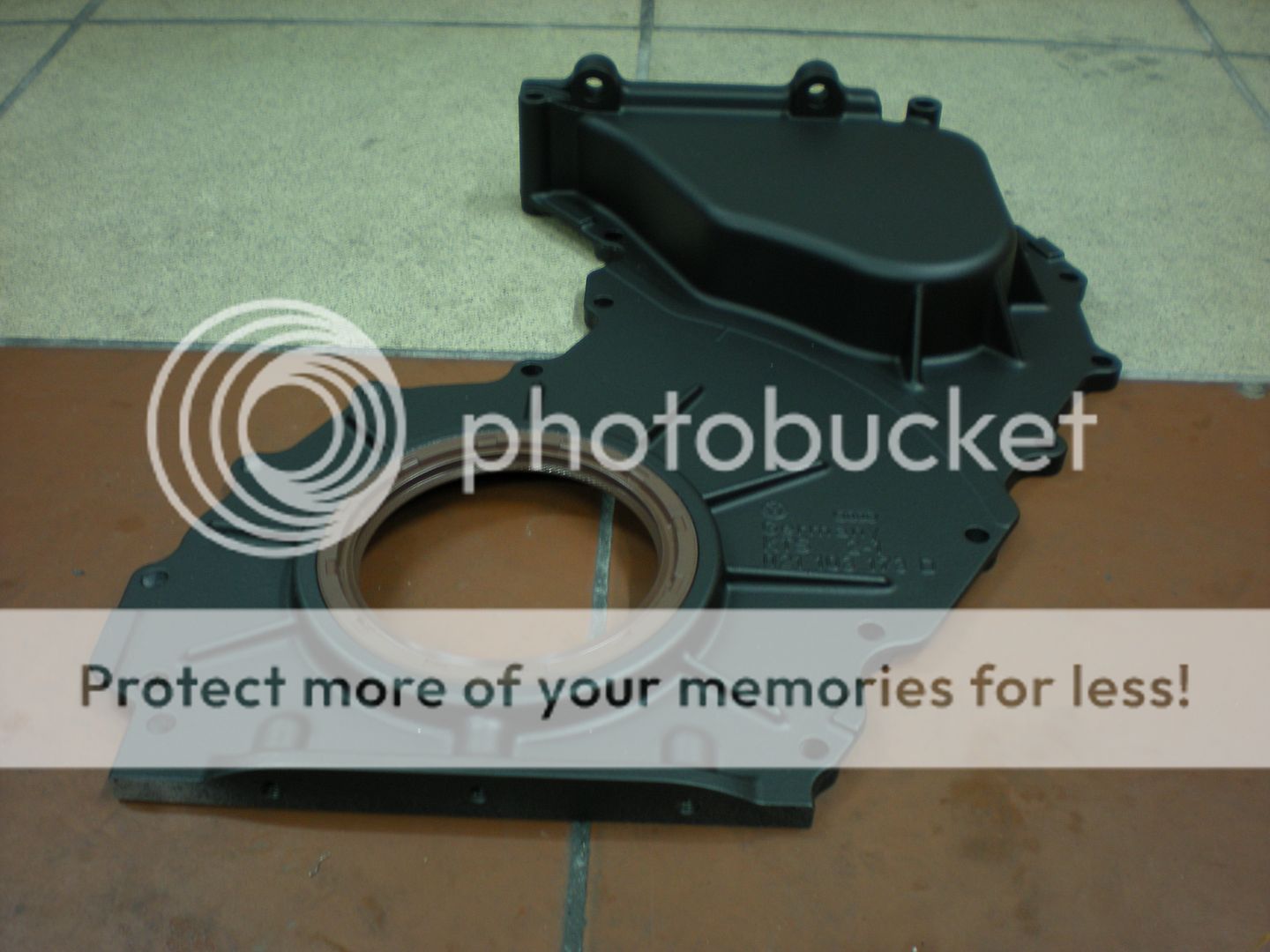

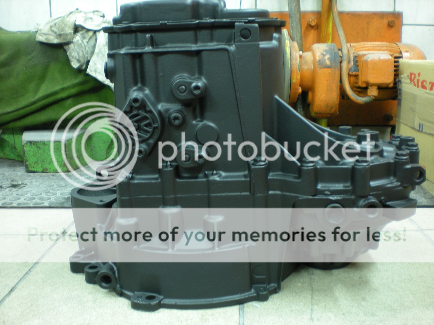

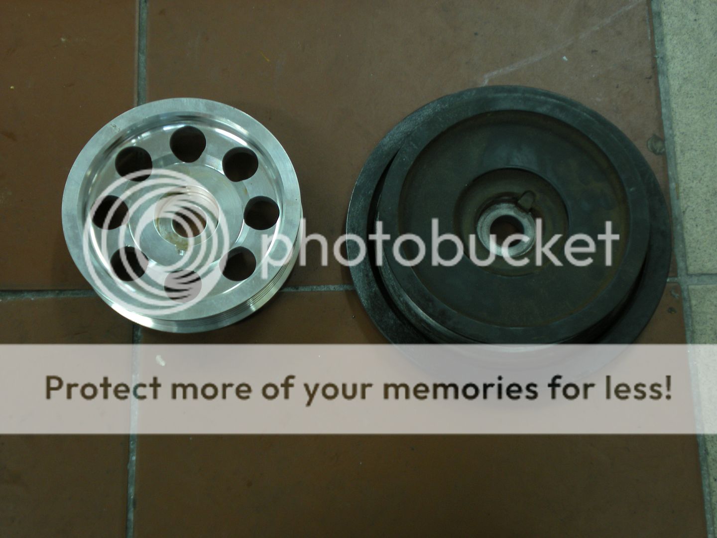

Małe sprawozdanie z dzisiejszego dnia :-D
Szlifowanie i malowanie ciąg dalszy ;)
Dla porównania oryginalne koło pasowe i aluminiowe bardzo lekkie :-D może jutro uda mi się zważyć i zobaczymy jaka jest różnica wagowa :$
Fidanza aluminiowa i oryginalne koło zamachowe :-D i tu tez spora różnica wagowa ok 5kg :]
I gumy przedniej belki doczekały się polyuretanu

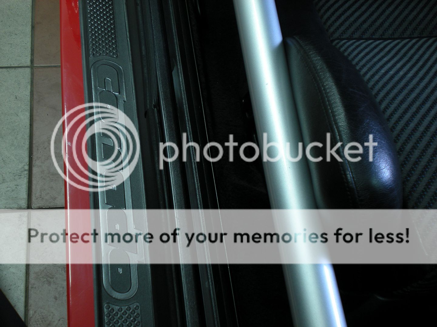

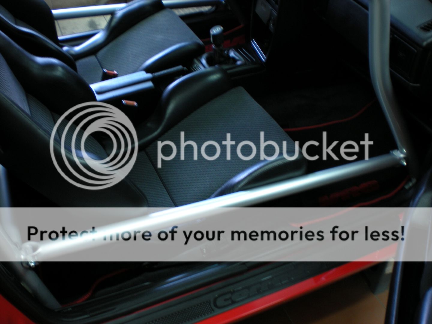

Nakładki progowe trafiły na swoje miejsce :)
To na razie na tyle pfu
pozdro

Boczek od siedziska fotela nie przetrze się o klatkę ?
 Temat postu: Re: [Corrado VR6 2.9] VR6.project
PostWysłany: Śro 03 Mar, 2010
Rejestracja: Nie 20 Wrz, 2009
Posty: 513
Skąd: BYTÓW
Gadu-Gadu: 6237344
+SUPERHARGER VORTECH V1
ISUZU TROPER 2.6 OFF ROAD
Raczej nic się nie powinno wytrzeć,fotel przesuwa się bardzo lekko bez żadnych oporów :P delikatnie klatka dotyka boku , ale przynajmniej przy wsiadaniu tyłek idzie po rozpórce nie będzie wycierał się bok fotela :)
