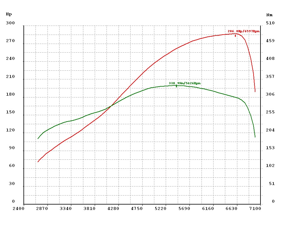

Dawno tutaj nie zaglądałem
Powoli wybudzamy się ze snu zimowego,
auto dzisiaj wróciło od evo, nowe big turbo + strojenie
Nieoficjalny wynik na 1,3 bara poniżej
Jak wyżej napisałem jest to nieoficjalny wynik
Auto było hamowane w jetroniku na obciążeniówce , tutaj auto ostro dostało po du..., problemy były w tym że wywolalo spadek cisnienia do okolic 1 bara. przy duzym i dlugim obciazeniu poza spadajacym jednym wezu czesciowo zsunelo drugi waz z rury przy przepustnicy i to dosyc duzo bo nieszczelnosc zrobila sie jak dobry browar na dwa palce
Drugi mankament wymagał wystygnięcia silnika, więc na dniach będzie ogarnięte.
Po poprawieniu tych dwóch mankamentów zapewne potwierdzimy drugi wykres na obciążeniówce,
Kończąc do wiosny temat mechaniczny , po wizycie u evo udaliśmy się do SITZCAR po odbiór reszty części wnętrza. Podłoga, dywany, podsufitka i wszystkie słupki gotowe, jakieś zdjęcia będą w weekend . Koniec
