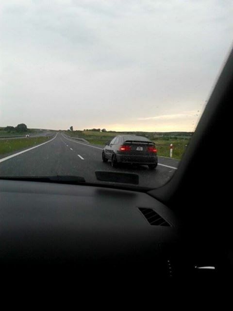

Stroją chopaki piwko

spojler w górze to 130 km/h poszedł :-D

hehe wrażenia pewnie nie zapomniane :d
