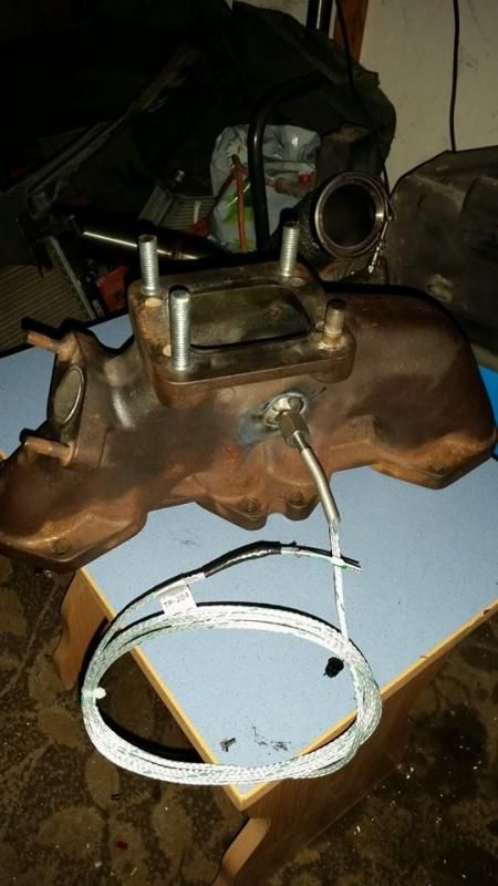

sprawa linek lekko posunela sie do przodu...bede mial linki od passata b6 ktore wg pomiarow sa dluzsze i powinny podejsc...w meidzy czasie ogarnalem kable zasilajace i masowe oraz sonde EGT...

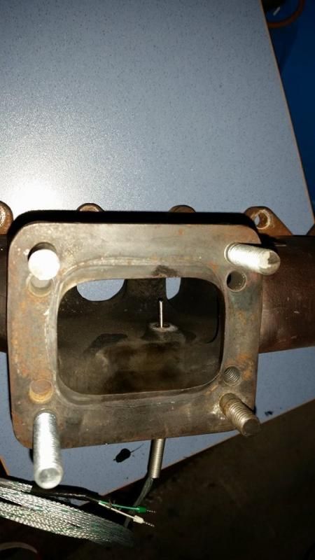

Dlaczego sonde nie wspawałeś centralnie blizej przed wejściem do turbo? Wydaje mi sie ze nie bedzie zczytywać ze skrajnych kanałow, ale możliwe ze jestem w błędzie :P

zeby pomiary byly jak najbardziej miarodajne powinno byc po jednej sondzie na kazdy kanal z glowicy(im blizej tym lepiej)...ale neistety jest to dosc kosztowne w ilosci sond jak i kontrolera ktory obsluzy taka ilosc...tu jest dana jedna do zegara w miare na srodku zbiegu wszystkich 6 kanalow by dac usredniona wartosc ktora bedzie zanizona warnem na zegarku o 100-200 stopni w zaleznosci jakei temp beda panowaly...
