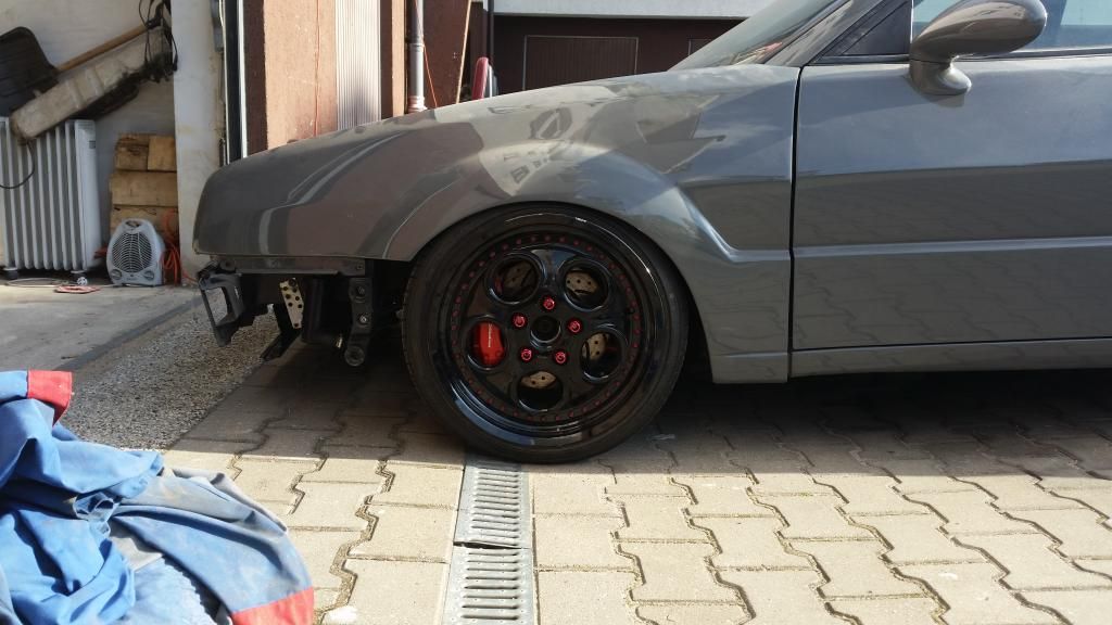

przy max ogniu po wystrojeniu i tak bedzie ciezko zeby kola nie obcieray
PostWysłany: Nie 31 Sie, 2014
walka bedzie z tarcza i czopem bo miejsca troche jest by kolo weszlo...

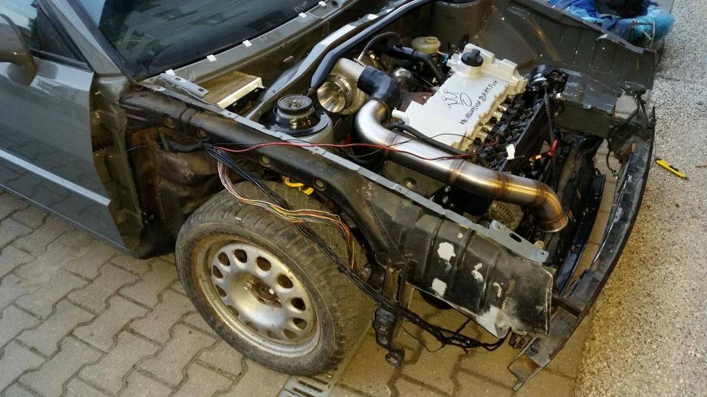

przod jest idealnie...ogarnalem tez wiazke wtryskow z wiazka silnikowa...teraz trza ogarnac ta od kompa...

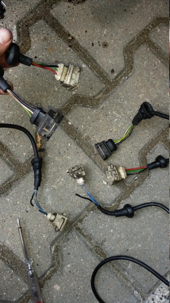

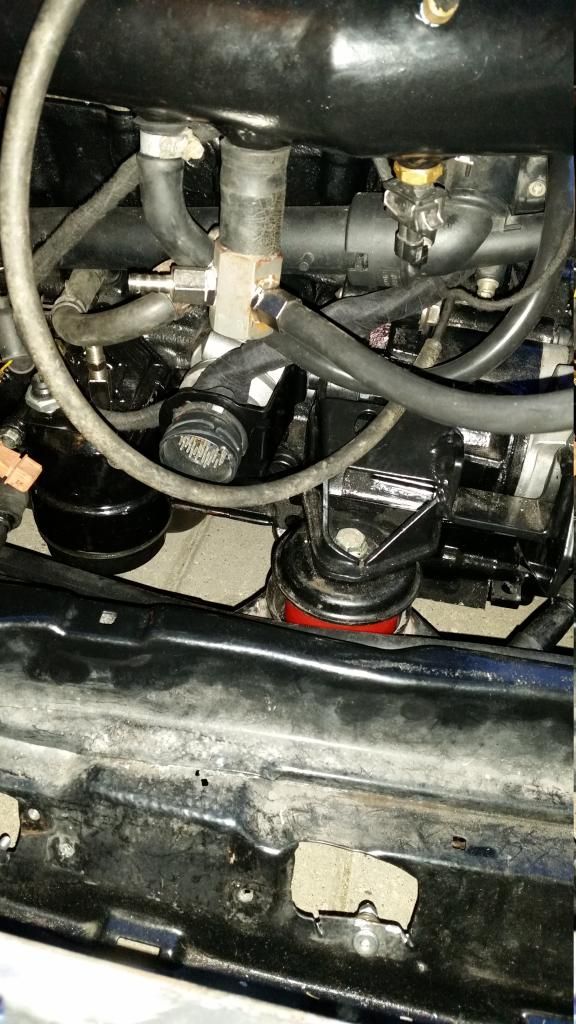

przeneisione glowne gniazdo wiazki wtryskow i silnika...
a tutaj troche karkolomny pomysl ale musze go sprawdzic :D

i ciekawostka...w 2 wiazkach...

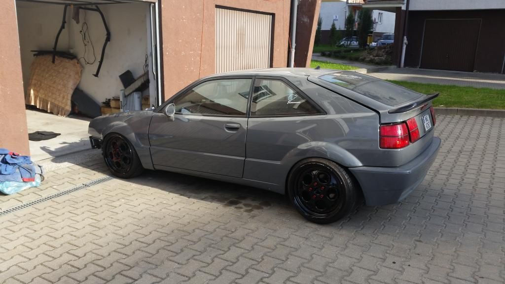

A nie myślałeś żeby trochę stoczyć felgę, żeby bardziej sie to schowało?
Czarnuch US
 Profil    1915825
PostWysłany: Pon 01 Wrz, 2014
Rejestracja: Czw 26 Maj, 2011
Posty: 41
Gadu-Gadu: 141061
Auto: VW Garbus
VW Quatum Coupe
Stoczenie nic nie da bo dystans będzie taki sam cały czas.
 Profil    141061
Rejestracja: Sob 24 Wrz, 2011
Posty: 95
Gadu-Gadu: 1915825
Auto: mkIII Gti
Ale felga się schowa
Czarnuch US
 Profil    1915825
nie ma miejsca na to by stoczyc plaszczyzne przylegania felgi bo jest za cienko pod srubami...bo sa bardzo gleboko osadzone...

hmm a nie myślałeś o nakładkach na nadkolach i chłodnicy oleju na "zewnątrz" ?
jakoś co raz bardziej mi to do tego projektu zaczyna pasować ;)
jak tylko voomeran zrobi do corrado bede myslal :D ale musialy by to byc takei w stylu jak RWB albo cos takiego...
a chlodniczka oleju na zewnatrz jakos nie mam przekonania ;) ale mozna przymeirzyc :D
