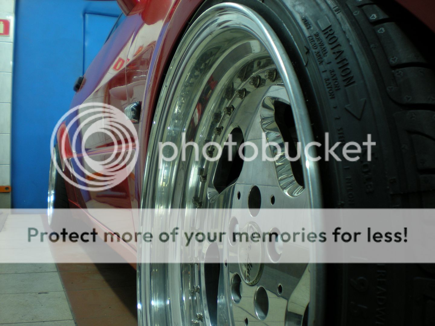

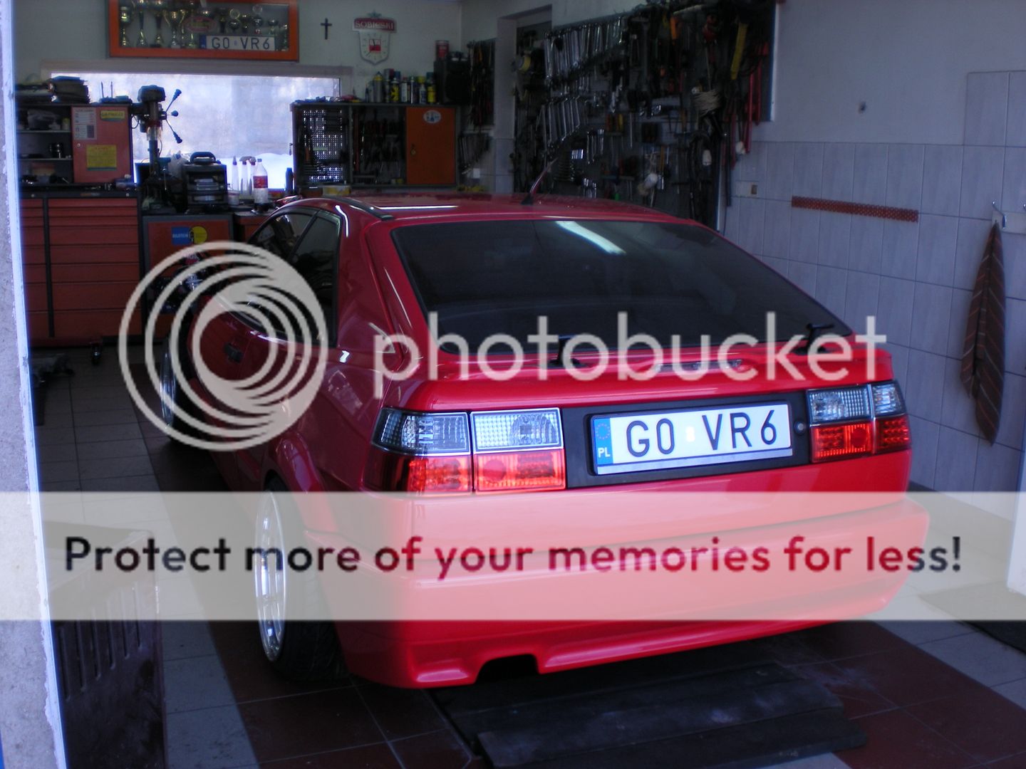

W końcu i ja dzisiaj znalazłem trochę czasu
przedstawię w skrócie krótkie sprawozdanie z tego tygodnia
Więc tak;
Wszystkie elementy zawieszenia i podwozia wróciły na swoje miejsce zostały poskręcane na 100%
Dokładnie tez zostały wymierzone długości odbojów tak aby koła jak najwięcej mogły schować się w nadkolach i tez aby nic nie miało prawa obcierać, dodam ze na przedniej osi dł odboju wynosi 2cm zaś na tyle 2.5 cm ;)
Przy max skręconym zawiasie miska olejowa praktycznie leży na ziemi ,opony przednich kół chowają się w nadkolach praktycznie rant felgi dotyka błotnika a mimo tego na'' prostych'' kołach nic nie obciera :ok: jest to dosyć ważne ponieważ amor ma swój przedział do pracy
WIDOK Z KANAŁU NA PODWOZIE BRAKUJE UKŁADU WYDECHOWEGO KTÓRY NA NA DNIACH POWINIEN SIĘ POJAWIĆ ]:->
DOKŁADNE OBLICZENIE DŁ. ODBOJU :-D NIE SUGEROWAĆ SIĘ SZPARAMI PONIEWAZ PRZEDNIE BŁOTNIKI ZOSTAŁY TYLKO POŁOŻONE
Tak to się teraz prezentuje od tyłu ]:-> smiało można jeszcze 5cm skręcic zawias nizej :-D :-D

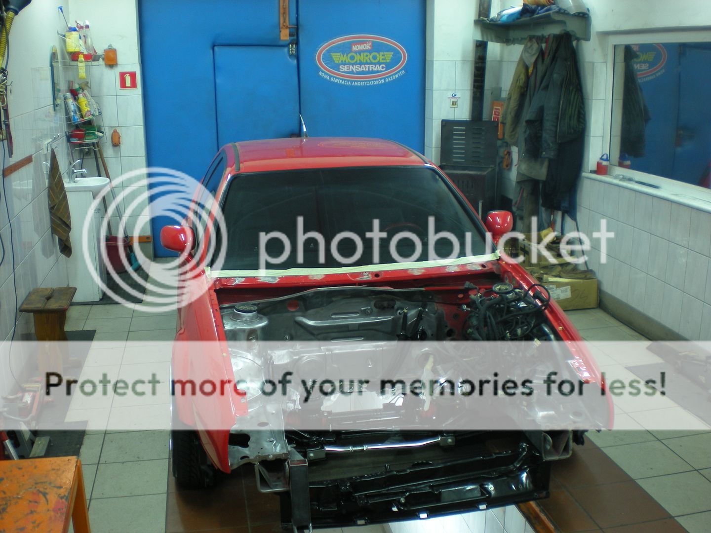

W międzyczasie przednie potszybie zosteje zerwane do gółej blachy :$
ulubiona praca TOMA ;)
Powrót serca na swoje miejsce :)
Tak to się prezentuje na chwile obecną :P silnik na poczatek zostanie zasadzony w oryginalnym stanie odpalony wszystkie druty zostna pochowane może jak czas i pogoda pozwoli to podjadę na rolki ciekawy jestem uzyskanego wyniku
Są jeszcze małe problemy z doborem kolorów ale mysle ze przy pomocy LEETVEENA i jego symulacji kom. uda się rozwiązać problem :P
