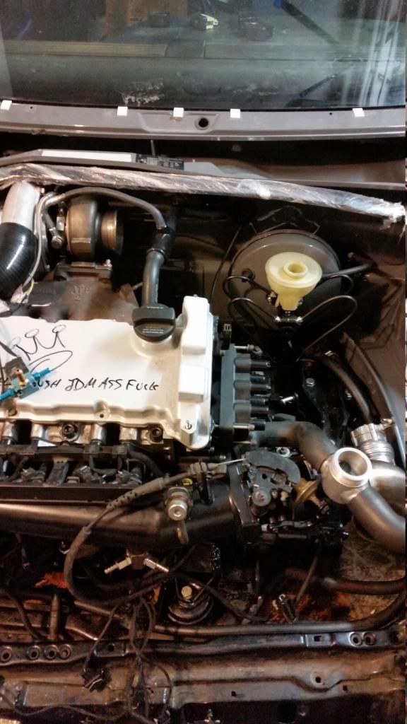

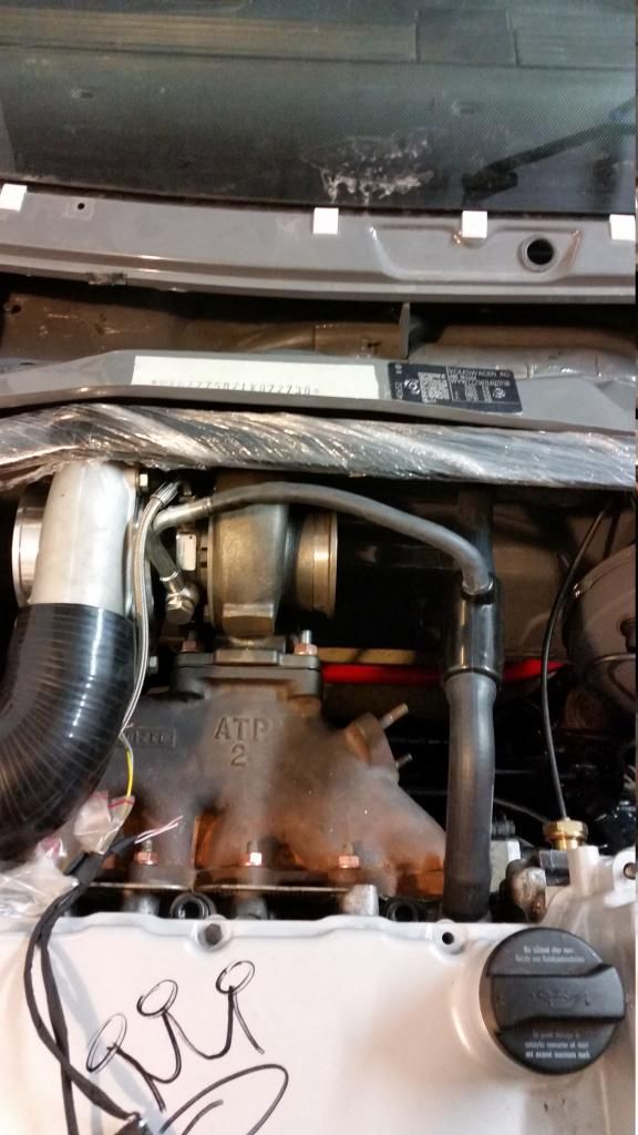

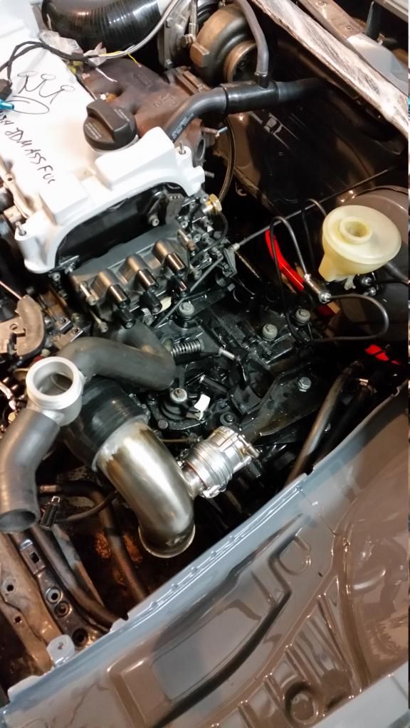

wczorajsze szperanie w starym garazu u rodzicow zaowocowalo mega znaleziskiem...linka gazu od vr6 angola...znacznie dluzsza i nie bedzie lezala na pokrywie zaworow :) mocowanie blow offa rowneiz ogarniete jak i spust oleju do miski i chlodzenie turbiny...
PostWysłany: Śro 27 Sie, 2014
jutro do odbioru w koncu...pol dnia spedzilem za lataniem za pierdolami ktore sa niezbedne przy skladaniu...stwierdzam ze wsadzic motor to pikus przy kompletowaniu [-----] do poskladania tego w calosc...a no i wlasnie wrocilem z garazu :

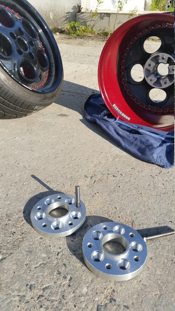

a no i nie pytajcie ile kosztował mnie pomysl nakrętek wystajacych jak w dzej di em :O
PostWysłany: Czw 28 Sie, 2014
tył dystansu wyfrezowany w sześciokąt pod śrubę ?:>
Rejestracja: Nie 23 Wrz, 2007
Posty: 1701
Skąd: Nowy Staw
Auto: Porsche 951
Nie chciales tego dystansu zrobic na radelkowanych srubach?
chcialem ale nigdzie nie szlo kupic tak dlugich jak potrzebowalem...nie bedzie radelkowania ale beda wprasowane z szesciokatem...twardosc srub 12,5...
Raczej 12,9 i to jest klasa a nie twardość.. sorki ale zboczenie zawodowe;)
 Profil    6626948
Posty: 1701
Skąd: Nowy Staw
Auto: Porsche 951
Jaka dlugosc sruby?
100mm

Mowilem, ze moge Ci ogarnax radelkowanie.. wiec teraz nie marudz :P
