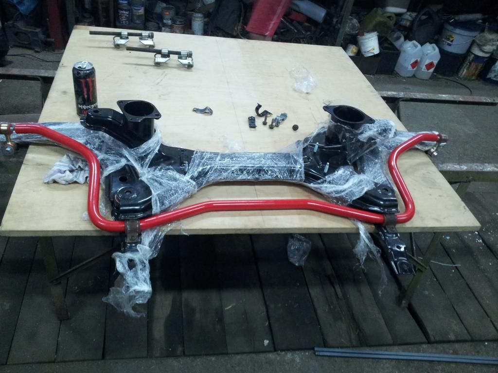

a dzis jestem pelen satysfakcji bo udalo sie ogarnac ten stabilizator...na ori blaszkach co najsmiesniejsze ale poli wyszlifowane do granic by to zmiescic...jeszcze walka z lacznikami dorabianymi ktore maja byc dolaczone do mojej oferty poliuretanow aczkolwiek wymagaja paru testow a byc moze i poprawek...

ten stab to 22 mm tak? mam taki u siebie i nie mialem jakis mega ogromnych problemow z tymi blaszkami, wiec nie wiem czemu u Ciebie tak wyszlo :P
PostWysłany: Sob 19 Lip, 2014
25mm :)
Rejestracja: Sob 07 Mar, 2009
Posty: 788
Skąd: pomorskie
Praks, czyli to h&r tak? :P w takim razie to zmienia postac rzecy.. kolor mnie zmylil, bo eibach nie robil przeciez 25 mm pod vr'a z tego co wiem ;)
Rejestracja: Pią 12 Mar, 2010
Posty: 2032
Skąd: Rojca
Auto: Golf MK2
stabi grubosci walka rozrzadu :-D cos czuje ze bedzie sie sztywno prowadził w zakretach
stabilizatory sa NEUSPEED przemalowane na czerwono...

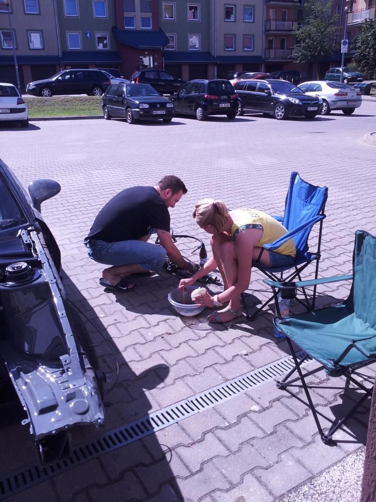

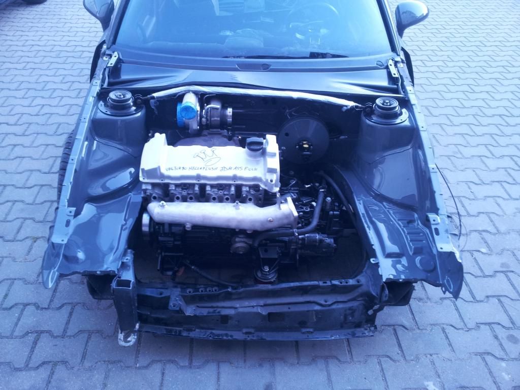

dzis spory progres...nawet nei pytajcie jakie kombinacje byly by wsadzic w 3 osoby przy pomocy wozka z tesco silnik z masakrycznie wieksza skrzynia 6 biegowa do komory swiezo pomalowanej zeby nic nie porysowac do tego z przespawana miseczka od poduszki skrzyni lekko na oko :D
ale wszustko siadlo pieknie...poloski tez pasuja mimo ze nie sa dorabiane ;) aczkolwiek wsadzenie ich wymagao demontarzu zwrotnic calkowicie ze sworzni...

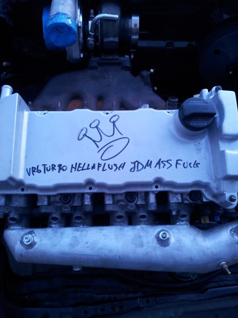

turbo kolektor jak i pokrywa zaworow zalozone tak by nabrac troche motywacji :D
jutro sciagam glowice i wkladam docelowa przekladke oraz uzbrajam dalej motor...
nyguz z madzia pomagaja jak i przemo...bez nich nie byloby dzis progresu :)
tutaj nowy aerograf :D
no i taka fotka na koneic :)
