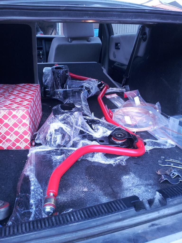

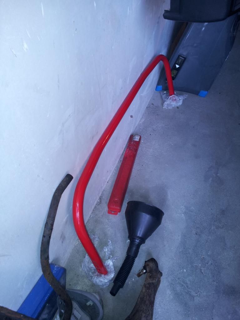

cos tam dzis podzialalem...eneralnei w [-----] stopuje mnie opcja pierdzielonych blaszek trzymajacych stabilizator...przez grubszy stablizator ciezko to ogarnac...wiec cos tma dzis popstrykalem...ale nei za wiele...jesli jutro nei uda mi sie ogarnac tych blaszek to silnik nie siadzie w weekend...

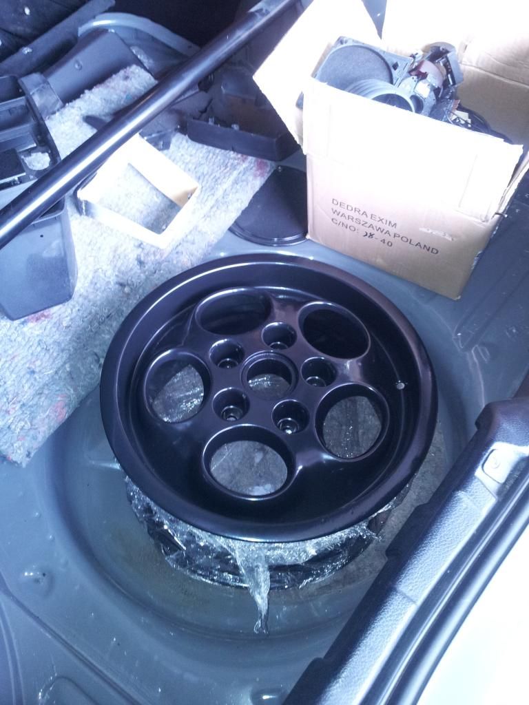

jak juz pisalem wczesniej odebralem graty z malowanie wczesniej ocynk i piaskowanie...zapasowka...szukam teraz opony jakis hardcore na 8x16
lawa i stabi i masa innych [-----] ktorych nie ma na foto...

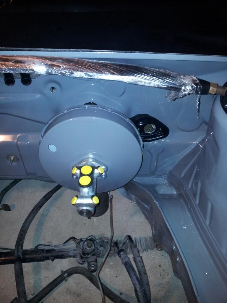

serwo z nowa pompa od T4
i taki widok na koniec dnia dopijajac piwo...

a korektor siły hamowania będzie, czy jednak idziesz w clean bez względu na bezpieczeństwo ?:>

beda 2 korektory kazdy osobny na linii, pochodzace z skody

Korektory muszą być.. przestrogą jest kolega z forum vw golfa który skasował dachując mk1 1.8t właśnie z powodu braku korektorów zblokowało tylne koła i obróciło samochód przy sporej prędkości, krawężnik i dach...
Co do corrado to bardzo chciałbym go w końcu zobaczyć na żywo i wiernie kibicuję ! :) Jak byś zamawiał nowe te korektorki to podrzuć na pw nry bo też muszę je kupić ;)

zdecydowalem sie na jeden regulowany juz zamowiony...odpuscilem te 2 na lini ze skody ze wzgledu na kilka opinii ze sie nei sprawdzaja...

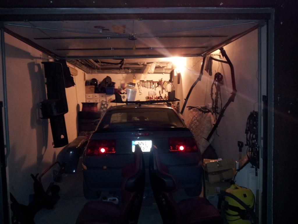

Praks wiesz za co cię podziwiam ?
Za budowe tego auta w takim garażyku na skuter :ok:

Faktycznie za dużo miejsca tam nie masz, ale jak widać nie trzeba profi zaplecza by zbudować coś fajnego.
