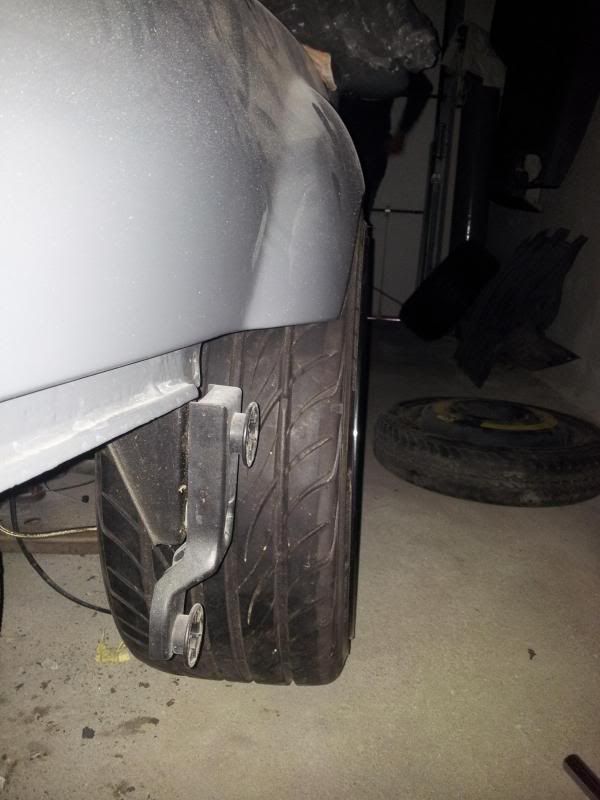

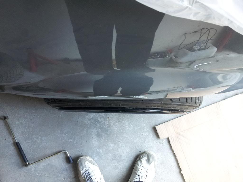

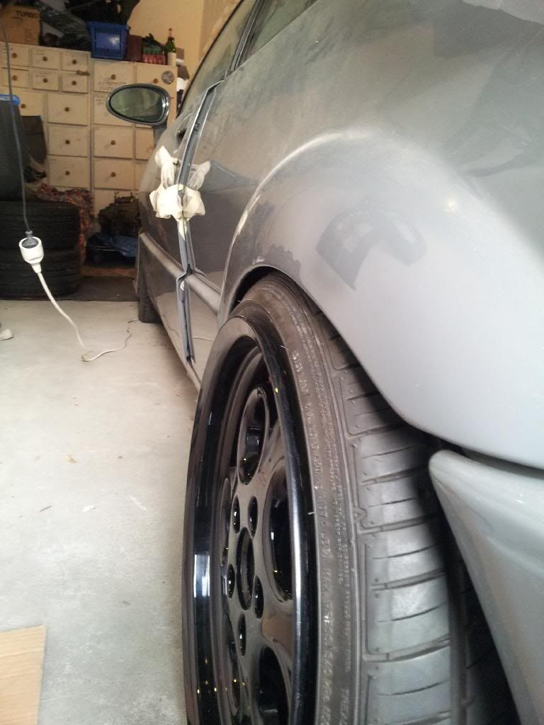

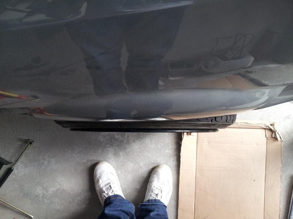

przymiarki na adapterze 20mm (o 5mm mniej) przod zostaje 20mm tyl trza jescze 5mm zjechac...no i poprawic zbieznosc camberem czego nei zrobilem poprzednio robiac kat i tyl jest bardzo zbiezny...na fotach moze nie wyglada ale na zywca coraz bardziej mi sie widzi...co prawda jak podjechal dzis znajomek 4x 9,5 cala i dunlopy 215/35 to naciagi zryly banie ale poki co zobaczymy...falkeny czekaja jakby co...

jest ok ale laduj naciag ^^ zrob sobie drugi komplet kol na semi na performance 120%

myślę że przy dużych mocach naciąg by tylko przeszkadzał jest git tył lekko zwęzić i będzie git

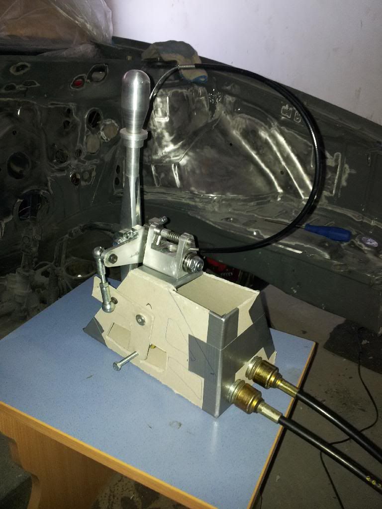

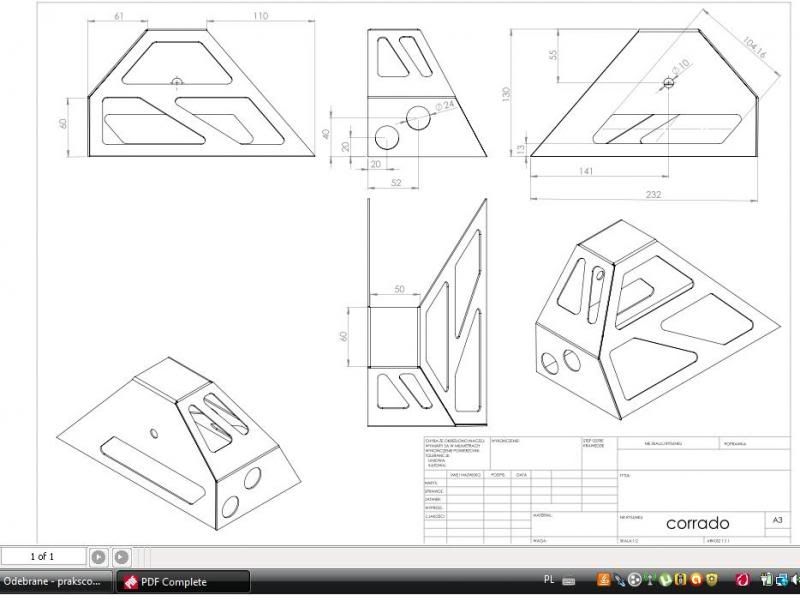

i wstepne projektowanie...

nie ryzykowalbym robienia takiego samego jak CAE bo to chyba jest opatentowane.

co innego jak robisz dla siebie a co innego jak na szerszą skalę dla zarobku ;)
PostWysłany: Wto 11 Mar, 2014
podobne jest tylko rozwiazanie i zasada działania wyglad i szczegoly inne

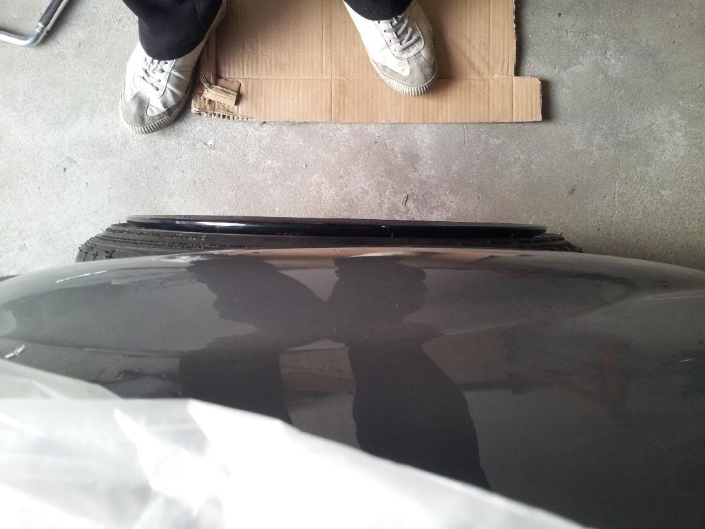

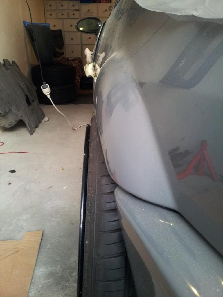

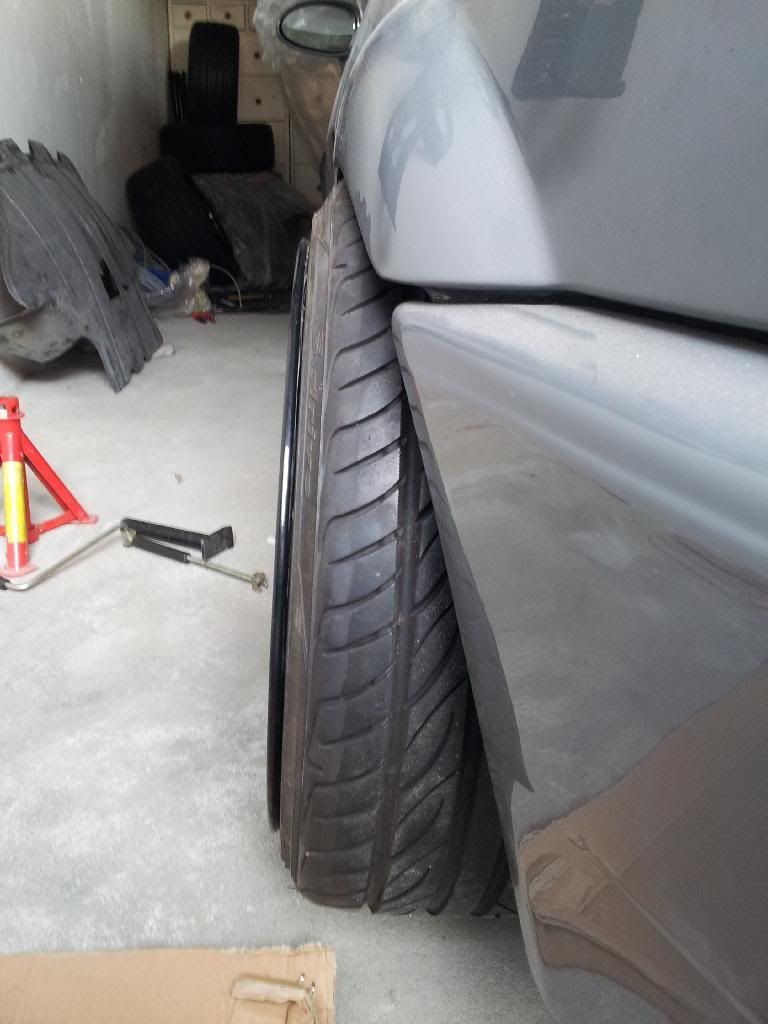

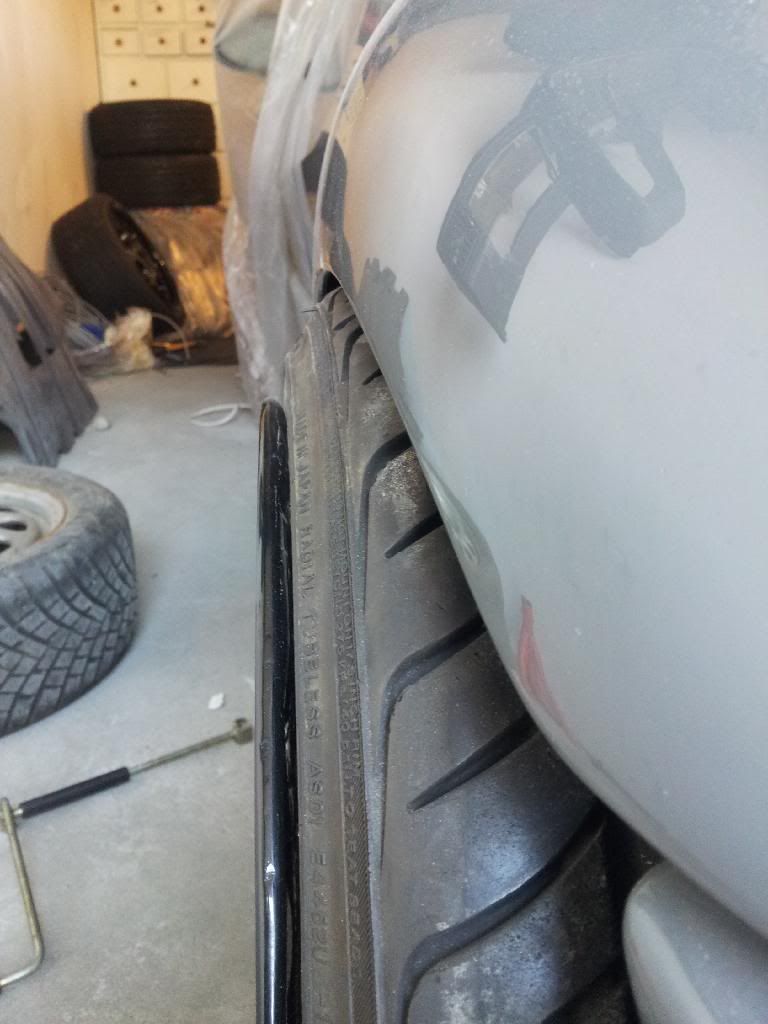

co do kol to adapter
15mm i dalej za duzo... zostaje założenie falkenow i zobaczymy... jesli dalej za szeroko to zostaje dystans 10mm ze szpilkami...

tak z 5mm można by było jeszcze to upchnąć

a ja zostane przy swoim... lepiej wyglada szerszy i z naciagiem :) przeciez tp nie jest auto torowe zeby z tylu kilka mm robilo roznice w styku opony z droga :) laduj falkeny

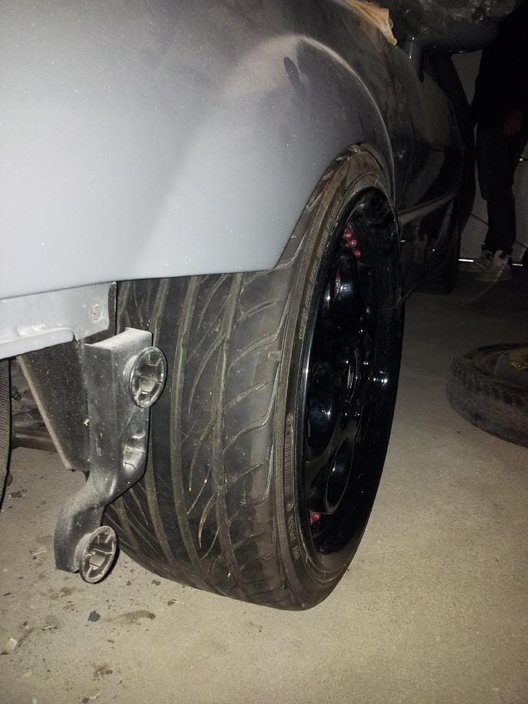

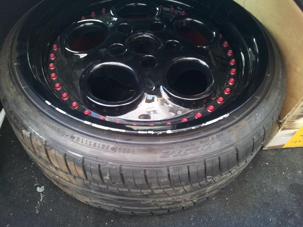

na szczescie tylko lakier odszedl od podkladu...sciagnela go opona...szpecu nawet nie tknal lomem...prawdopodobnie zbyt slabo dotarty podklad... :lipa: trza bedzie oddac na zaprawki...ciekawe jak reszta felg zniesie sciaganie opon... :ała:

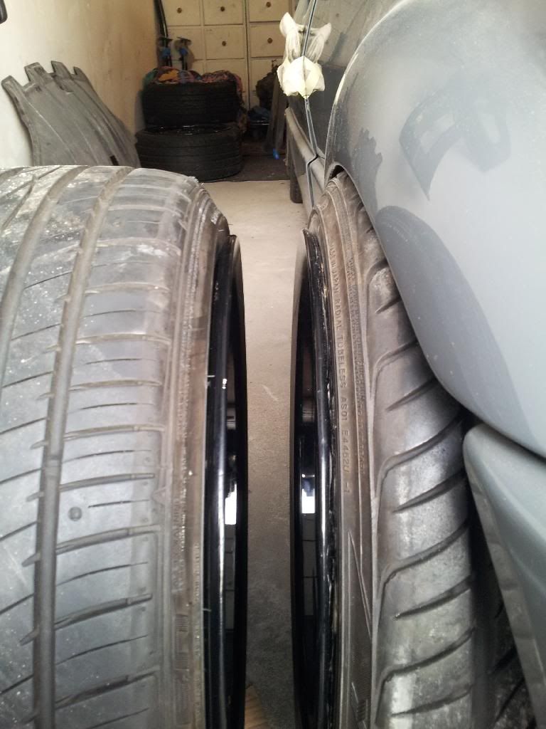

za to efekty naciagniecia sie falkenow widac golym okiem...ten sam dystans 15mm i ta sama wysokosc gwintu coooo
ale zastanawiam sie czy nie sprobowac zebebrac jeszcze 2-3mm i zobaczyc jak bedzie...choc adapter o grubosci 12-13mm jakos nie wydaje mi sie bezpieczny... :oo
a tutaj porownanie falken po lewej a yoko po prawej obie opony 215/35/17

mówiłem Ci od razu pakuj Falkeny ;) ;)
