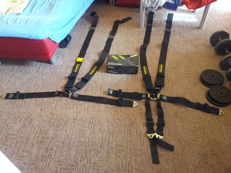

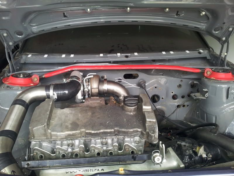

udalo sie w koncu trafic 2 pas schrotha i to tu w kraju...a takze wymienilem swaja rozporke na taka pod ktora miesci sie turbo :)
no i jest komplecik :)

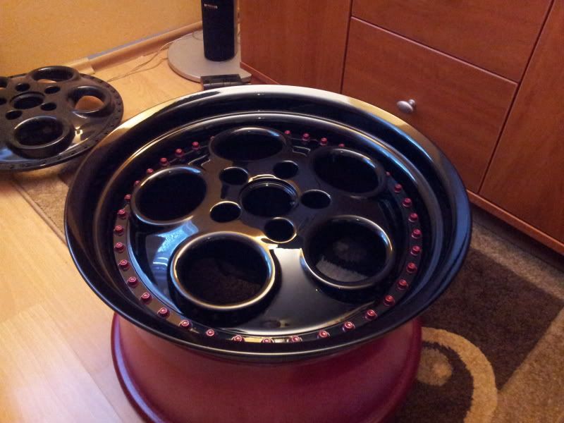

PostWysłany: Czw 17 Paź, 2013
no to dzis skrecamy :)
zdjecie nawet w polowie nie oddaje efektu na zywo :) no i ukurzone wszystko ;)

zacne kółko, jakie parametry?
 Profil    6442909
podawane nie raz ;)
17 cali przod 8,5 tyl 9,5 :)
