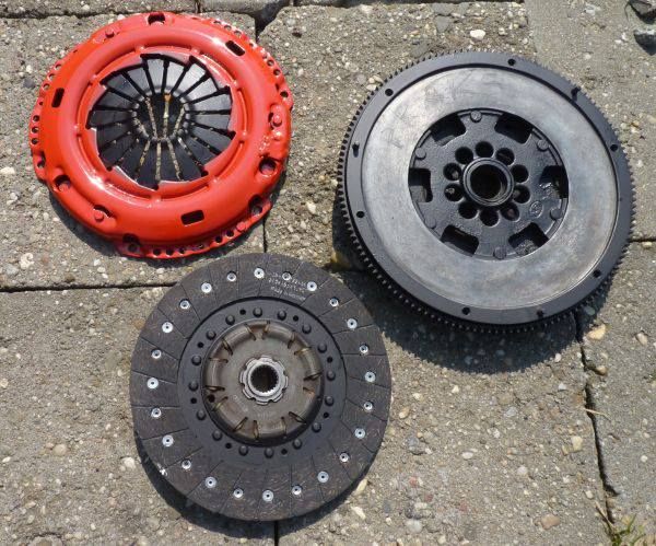

w koncu tez doczekalem sie sprzegla ktore zamowilem u Apsika...troche to trwalo ale mam nadzieje ze bedzie warto...
02M 240mm
kolo z R32
tarcza byla roznitowana i wymienione jest mocowanie okladzin i okladziny
docisk tez byl rozebrany i zmodyfikowane jest przelozenie sprezyny. docisk jest na nowo wywazony
okladziny to najmocniejsze dostepnez LUKa
takie zestawy smigaja na zawodach

Na zawodach lataja na sztywnym kole rzecz jasna :) bo nie oszczedza sie skrzyni

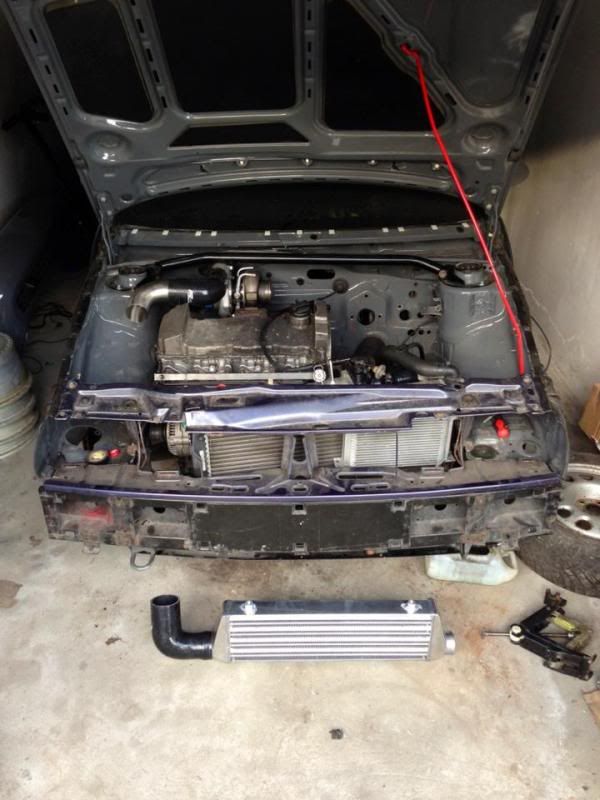

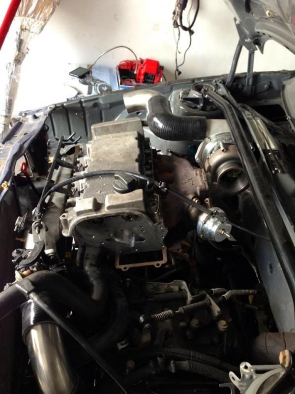

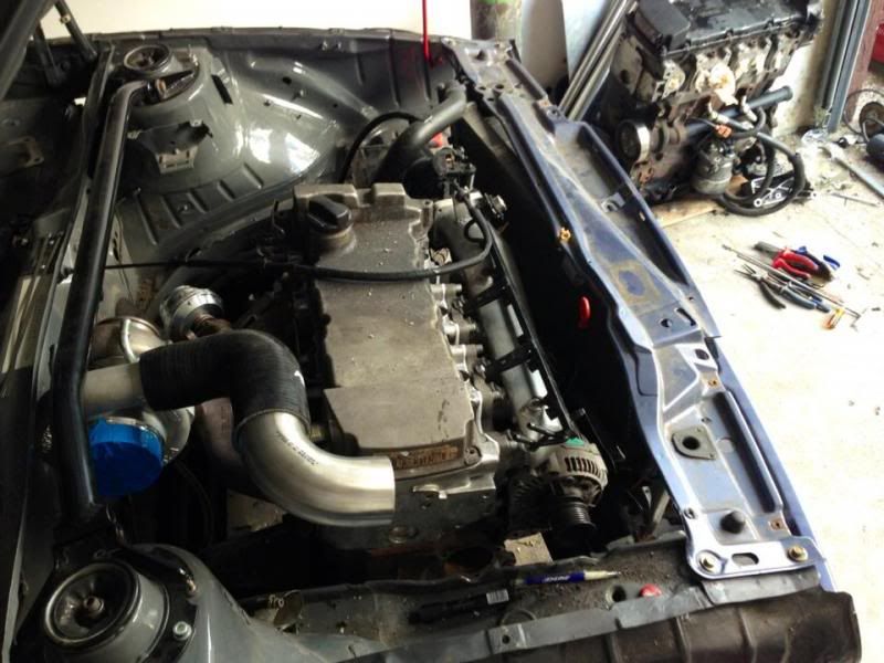

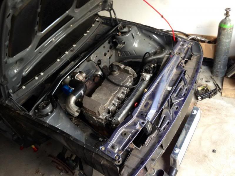

takie tam przygotowania do roboty dolotu :) fajnie znow podlubac :)
PostWysłany: Wto 27 Sie, 2013
IC dajesz ma dol ?? bo chyba przez chlodnicami sie nie zmiesci
postawiony tak tylko do foty...trza ciac belke i dolne mocowania pasa wlasnie by zmiescil sie przed chlodnica i nie bylo go widac...
