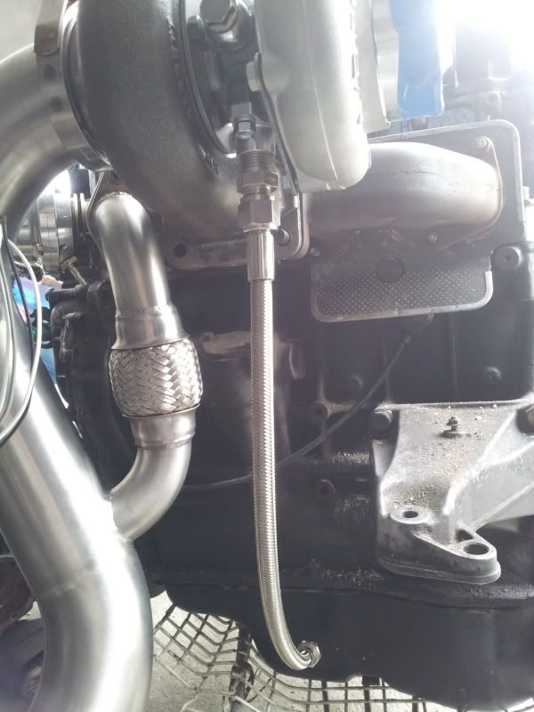

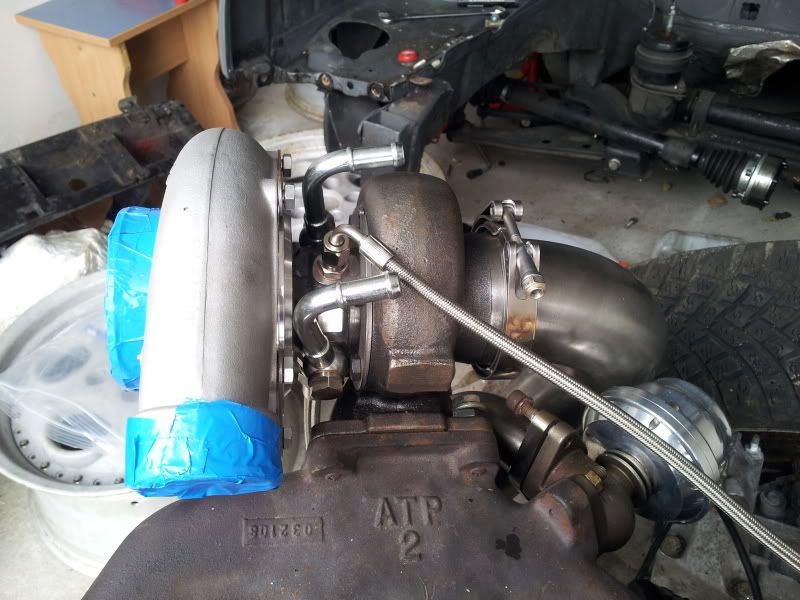

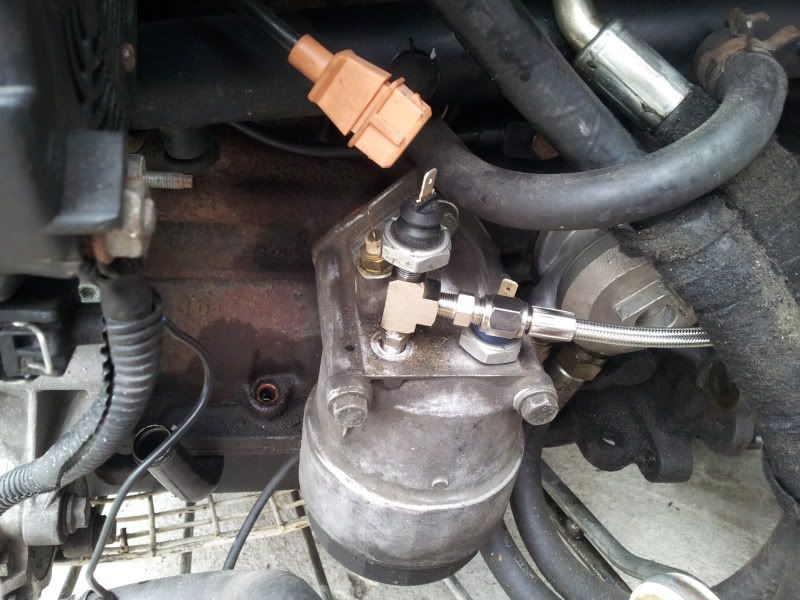

a tutaj przymiarki przewodow...jedynie trojnik zdaje sie jakby nie miec wlasciwego gwintu dla czujnika

nie dawałbym tak blisko goracej strony turbiny olejowego przewodu zasilajacego
dokładnie, ja tak przez głupote suszarke załatwiłem...

to tylko tak przymiarka do foto...bedzie kocyk po pierwsze a po drugie mozna puscic inaczej ;)

nic ci kocyk nie pomoze... i tak bedzie tam goraco jak cholera.. puszczaj gdzie indziej

można bandażem owinąć spływ i też da rady

bede kombinowal dzieki za wskazowki :)
PostWysłany: Pią 12 Kwi, 2013
Ja mam blisko DP odpływ gumowy poprowadzony i od 300km nic się nie dzieje, a EGT nie raz 900 stopni miało :) Tragedii nie ma.

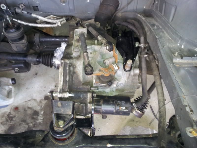

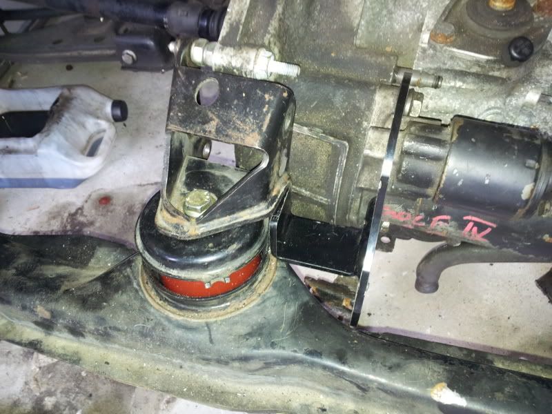

PostWysłany: Pon 06 Maj, 2013
przymiarki skrzyni...musze przywiezc blok vr od rodzicow to bedzie latwiej manewrowac bo bez tego nei da sie dokladnie przypasowac...i bez cofniecia miseczki od poduszki skrzyni sie nie obejdzie...
