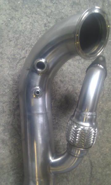

Ja tak plecionkę (wzmocnioną) założyłem w G60 i tył opadł o 2cm (po pół roku). Grawitacja jednak robi swoje i najlepiej za plecionką dać wieszak, wtedy będzie trzymać prosto.
Silnik na poli wisi więc dłuższa plecionka da radę ... chociaż przy dobrym upalaniu i tak będzie się ruszał w komorze.
A o tulejki pytam bo mam 2kg i gdyby były potrzebne to dzwońcie :ok:
I jeszcze jedno ... miałem ostatnio możliwość porównania poliuretanów do silnika tych od Praksa i zielonych od BFI. Praksowe to najlepsza oferta, która jest dobrze wyważonym kompromisem pomiędzy komfortem jazdy, a usztywnieniem silnika. Zielone BFI są raczej "race only" ;)

Ta plecionka ktora ma praks zaraz Za DP jest ze 3 razy dlozsza niz ta na wzorniku,tak wiec wydaje mi sie ze spokojnie da rade.
A dzisiaj wlasnie ogarniam temat tulejek pod sonde I egt.

apsik dzieki w koncu za jakas opinie bo ludzie jakos nie maja czasu napisac czy wszystk oz poli gra :)
plecionke mam zaraz za dp dluga mialem ja wczesniej na baranie od vr ktory nie mial zadnej zlaczki i bylo ok...silnik nie ma duzego ruchu na tych poli wiec mysle ze powinno byc ok temu walsnei zrezygnowalismy z plecionki na glownej rurze dp...
Żaden problem, poli są OK (cena dobra, kontakt dobry). Jak VR6T Jerzyka odpalimy, to napiszę jak się sprawują przy dużych mocach.
Cytuj:
:ok: będziemy obserwować zachowanie.
Mam nadzieję, że dałeś wzmocnioną plecionkę, czyli ta z pancerzem w środku.

moje poli smigaja u bartexa vrt prawie 400km i nie ma problemow :)
tak plecionka wzmacniana 2 sezony przelatala z baranem i jest ok...
