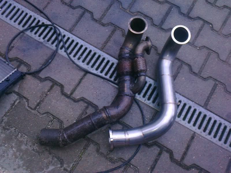

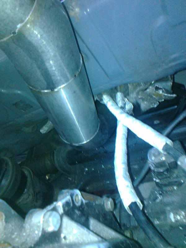

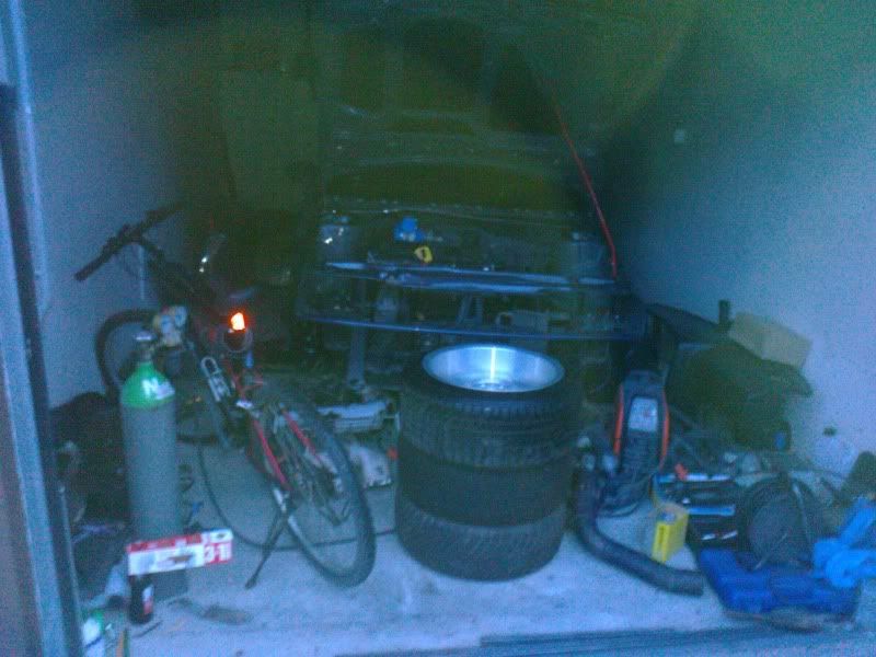

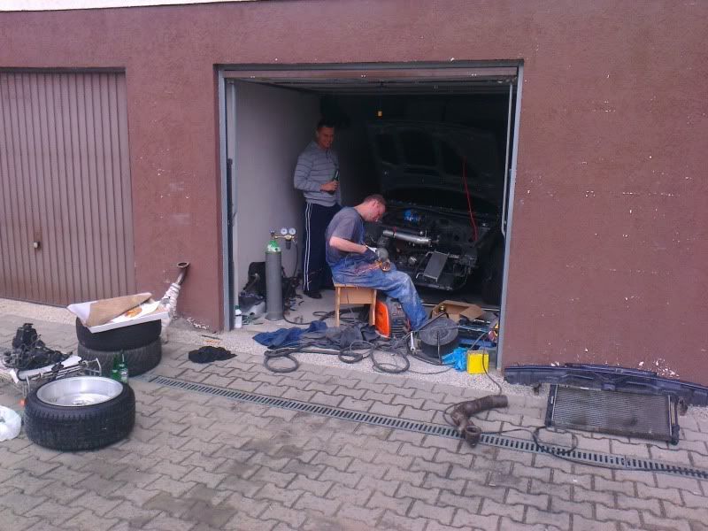

warunki garazowe...zero kanalu...troche dzis czasu pod autem spedzlem na plerach...razem z kumplem co robi mi dp...

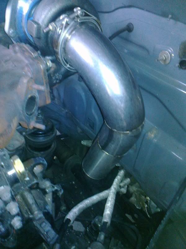

Ile ma dp , 3" ? jaki wydech planujesz , przelot i tylko końcowa pucha ? nie moge się doczekać aż wystrojone już wyjedzie i trochę poupala :serce:
 Profil    3541762
PostWysłany: Pią 15 Cze, 2012
3' a reszta 2,5' tak jak byla zostaje na 3 tlumikach

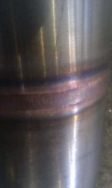

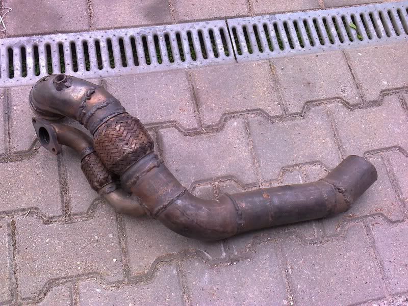

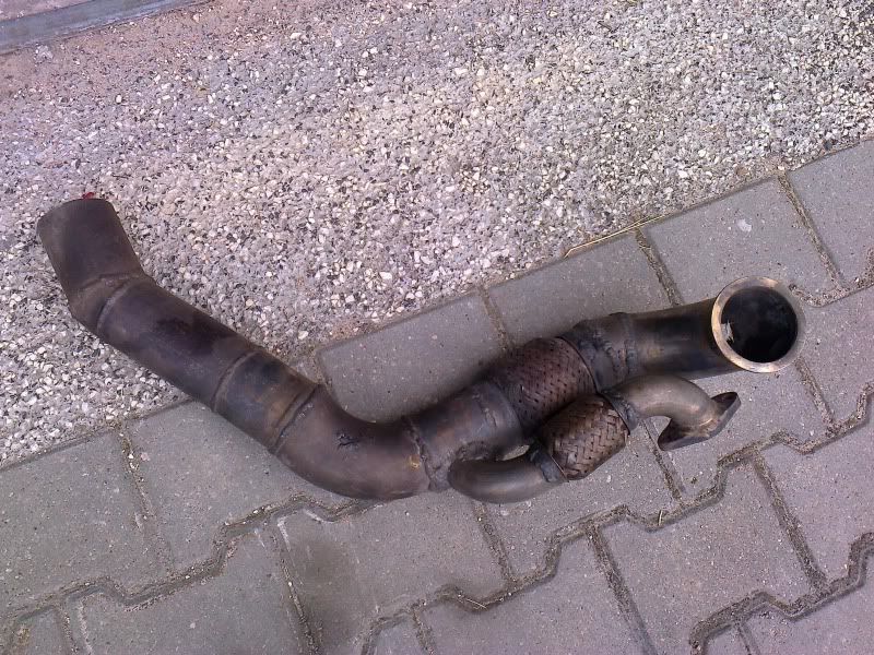

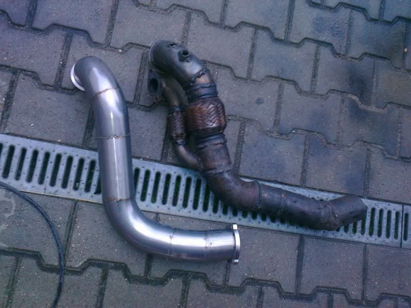

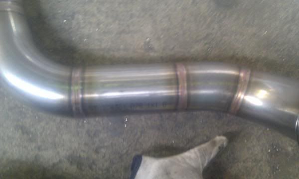

hehehehe tak mi sie chce smiac jak widze ten mój stary DP hehehe wtedy to nikt nie miał tiga i szły takie spawy atomowe :) dlaczego nie masz plecionki? potem bedziesz płakał ze silnik ciągnie wydech.

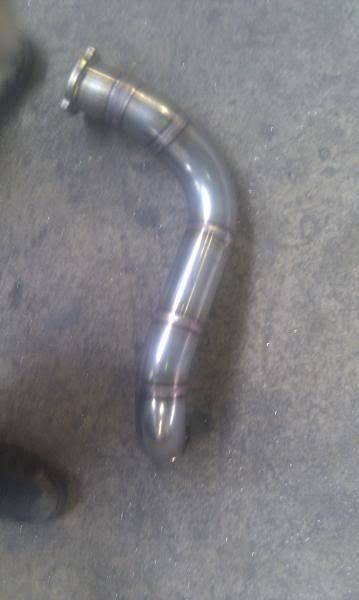

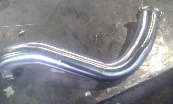

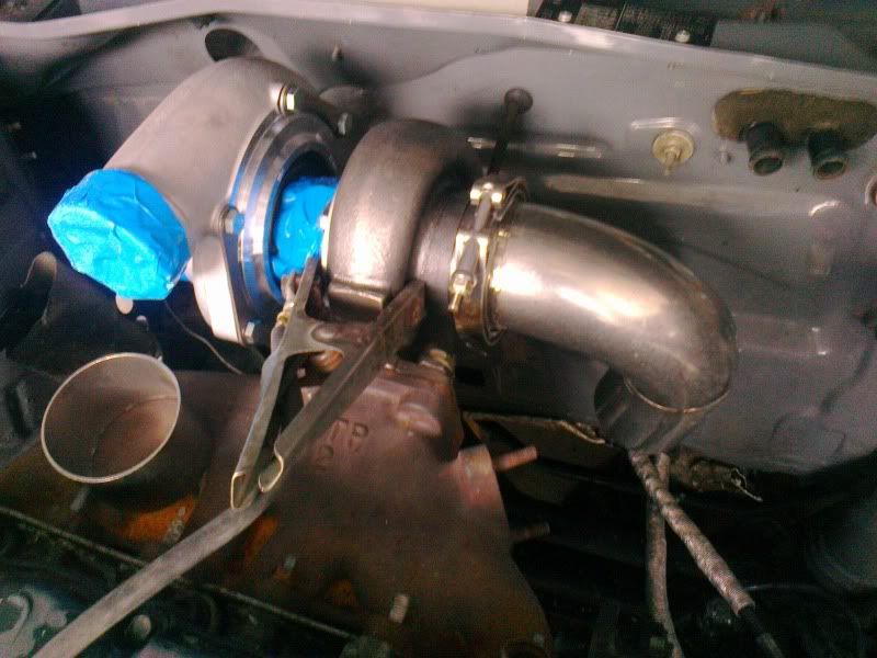

plecionka jest dalej :)

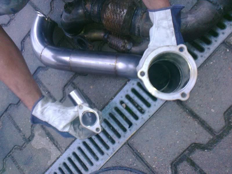

bardzo mi pomogl dp od ciebie latwiej bylo zrobic moj takze dzieki sebciu :D
glowny dp gotowy jutro mam meic wg to bedizemy spawac reszte :)
robota mojego kumpla Barteza :)

kumpel ma fach w ręku coooo
piękne spawy jamajama
10' VW Polo Classic Coupe R36
2009: TUNING DE LUXE
ale chyba nie dodawal topnika tylko zlewal 2 elementy ??
tam gdzie byal szczelina byl dawany topnik a gdzie byl pelen styk to na przetop :) bartez robi w tej branzy ponad 10 lat ;)
