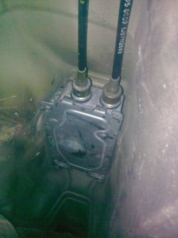

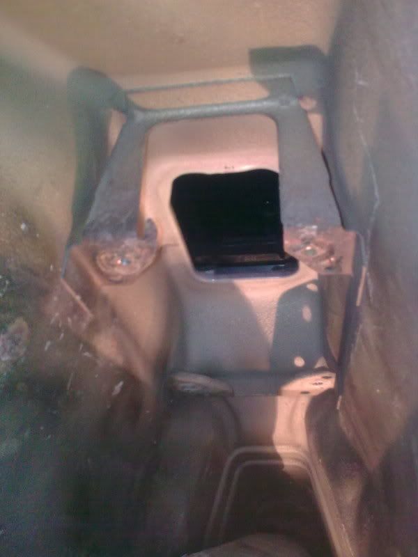

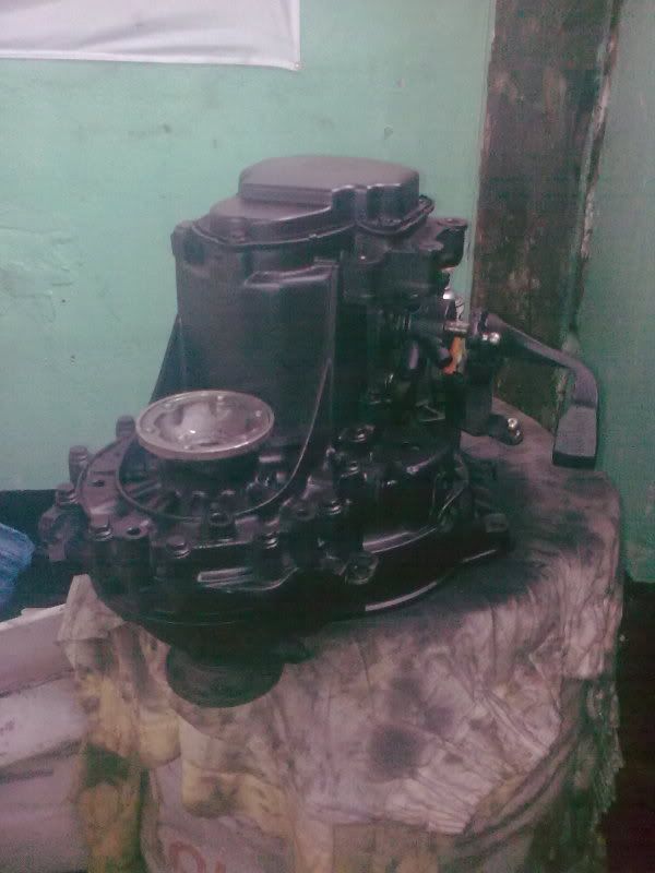

jako ze sezon coraz blizej korzystajac z okazji ze na warsztacie w pracy(nowej tak pzoa tym zmienilem warsztat na taki gdzie jest wiekszy ruch a zarazem kasa ;) ) wzialem sie za zmiane skrzyni...
i wiecie co...zmieniam zdanei co do stopnai trudnosci wyciagneicia skrzyn iw vr6...duuuuzo latwiej wyjac sama skrzynie niz caly motor ;)
oto efekty dziesiejszych prac
wybierak z kasta i linkami z mk4 ponoc duzo precyzyjniejszy...ale montaz wymaga niezlej rzezby i wyciecia oryginalnych mocowan...
corr odpalil od strzala nie palony od wrzesnia... ;)
zblokowany na 3 biegu jakos doczlapalem sie do warsztatu...
ze zlych wiesci pada pompa ABSu...
zawias do wymiany...
i koniecznie magiel...
jutro montaz nowej skrzyni powrot do garazu i rozbieramy glowe...ale najpierw moze jakeis male katowanie :P

skrzynai zamontowana wybeirak zamontowany regualcja beigow byla masakra ale finalnei wszystko dziala...spedzilem nad tym caly weekend lacznie z piatkiem do poznych godzin nocnych...
wczoraj kolo godziny 20 corr wyjechal o wlasnych silach...
dodatkowo doszla pompa walbro 255 (dzieki drzewo) wiec paliwka jzu nei zabraknie...
wrazenia??
totalna masakra...nie wiem czy to wina szpery czy lepszej pompy paliwa ale auto jedzie masakrycznie...wiem jak jechalo w zeszly msezonie i roznica jest znaczna...biegi?? nie potrzebn yzaden short shifter...skok lewarka jest tak krotki ze ma sie wrazenei ze bieg zaraz wyskoczy :D mielenie? moze na 1 biegu na drugim auto ma taka przyczepnosc ze kark boli probojac utrzymac glowa pion :P
wczoraj sam sie balem jezdzic walsnym autem :D
pare katungow czy nci nie pier.dolnie i poki co nic...
pozostala lekka regulacja bo wsteczny jeszcze ciezko wchodzi no i odwaznik lekko obciera o weze wodne...
pompa absu dziala powodem niedomaganai byl may stan plynu przez lekko cieknace zaciski jedne przedni na miedizanych podkladkach i tylni na srucbe od recznego...dokrecone dolane i dziala...
musowo trza zmienic magiel bo jazda na przerywajacym wspomaganiu jest naprade uciazliwa...
do tego zawias kwalifikuje sie jzu do wymiany...
generalnie masakra az zal sciagac glowe co bede robil na dnaich by zlozyc kanapke...
