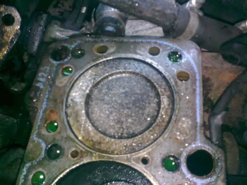

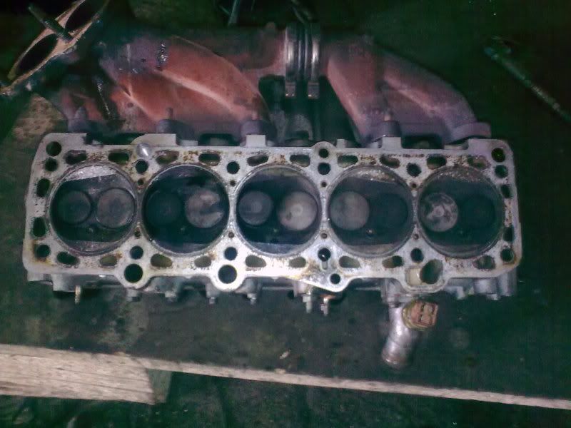

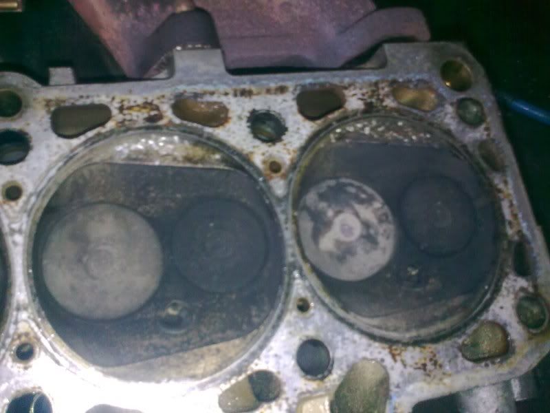

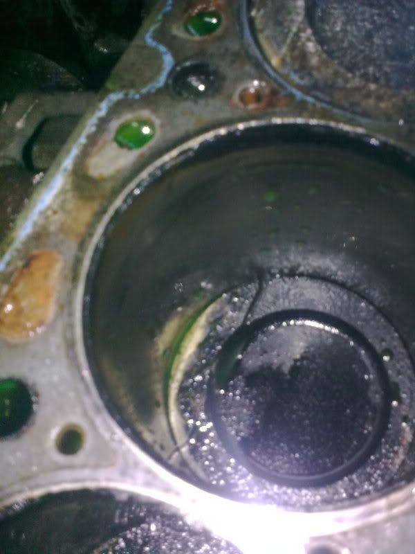

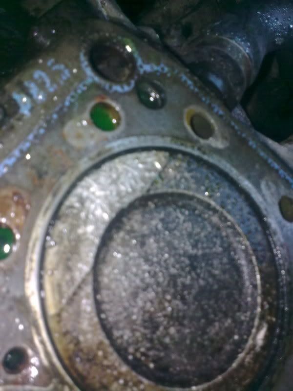

doszla nowa pompa walbro 255 co by zadbac o lepsze dostarczanei paliwa...oraz camber na tylna os
do tego moj dupowoz awdi 2.3 10v poleglo...przestalo chodzic na jeden gar i klepalo cos w srodku...podejrzenie padlo na zawor ale nie...
jednak nie byla to wida awdi...
zawiodl czlowiek nei maszyna...
jakeis pol roku temu rozbeiralem koelktor ssacy i spadla mi gdzies tulejka prowadzaca na otwor od jednej ze srub...no i juz wiem gdzie wpadala...
zrobilem prawie 30 tys i dopiero teraz najwyrazneij wpadla do komor spalania...
gladzie cylidrow gladziutkei jak pupcia niemowlecia po przebiegu 360 tys...ten motor zrobilby jeszcze drugie tyle gdyby nie ten pech
i tu padlo pytanie reanimowac czy szukac drugiego motoru...szybka decyzja i zakupilem z kumplem na pol dawce :D

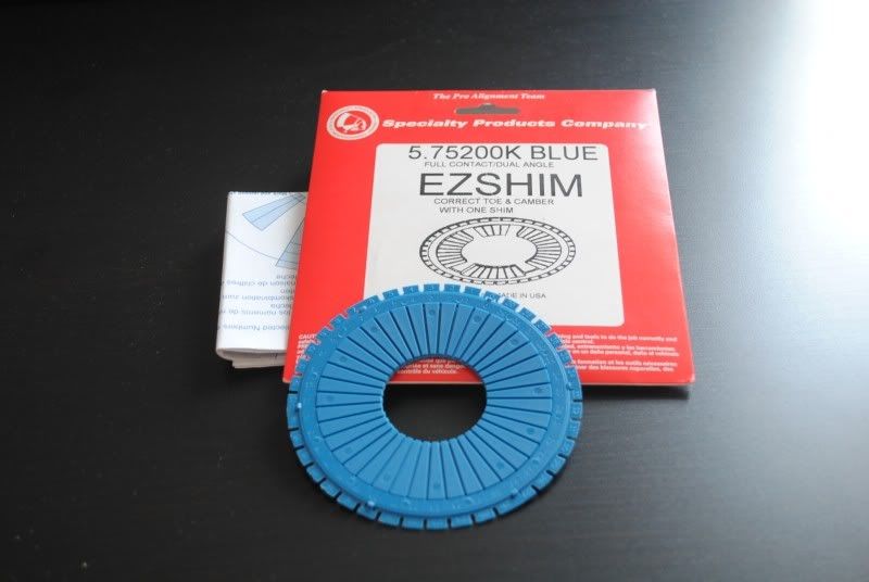

w Twoim przypadku camber shim to za malo.. chyba ze trzy razem do kupy i maksymalny wychyl
PostWysłany: Czw 10 Lut, 2011
moj motor 2.3 10v 133km idzie na graty a wyladuej w moim awdi 7A 2.3 20v 170 kuca z tego dawcy :D
letven choci mi tylko o lekki zauwazalny negatyw :)
Rejestracja: Śro 02 Kwi, 2008
Posty: 856
Auto: f**k this place
to dodaj sobie jeszcze kilka mm samej grubosci podkladki ;)
8mm o ile pamietam??wzialem to pod uwage zoabczymy jak to wyjdzie...

A pogielo zawory czy cus w glowie? albo korby z powodu tej tulejki? jak tak to dal bym proste korby tam gdzie pogielo, zawory nowe i zlozyc... napewno tanszy koszt niz kupowanie i wstawienie nowego motoru...
