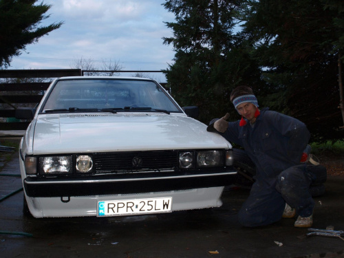

No to jedziemy z koksem...
auto w sobote postawione na kolki aby:
- pomalowac plastiki ktore byly dosc mocno poobijane kamieniami
- zakonserwowac progi oraz to co zdarlem przez glebe w lecie
- wyczyscic i pomalowac pas przedni
- zakonserwowac od spodu kielichy
zaczalem od rozebrania na kawalki tego badziwiwa:
-pas przedni, plastiki itp..
Jak widac z progow i nadkoli jestem mega zadowolony bo naprawde byly w super stanie, az sam nie wierzylem :D
Jedynie to co jest na foto to rdza z opolkow po wycinaniu rantu w tamtym roku..
