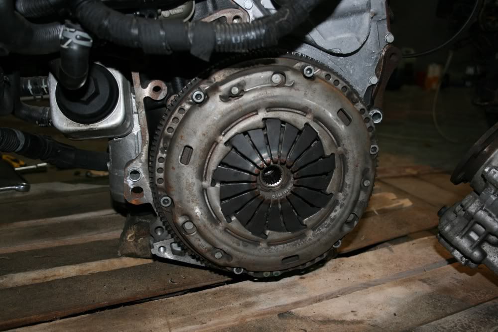

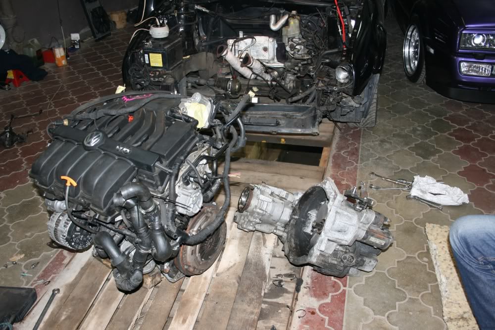

dzisiaj dałem trochę po robocie,
UP
motor już na zewnątrz,
sprzęgło wygląda normalnie ale klęka przy katowaniu...
zobaczymy co powie "pan radzik"
raczej jestem nastawiony na jedno-mas + wzmocnione sprzęgło
ale zobaczymy jak to będzie z kosztami takiej usługi..
z dwumasem nie jest źle ale przydało by się go ode lżyć...

ale jednomas na 240mm?? gdzies kiedys widzialem w PL gotowy jednomas do VR6 ale cena prawie 3tys odstrasza a do tego koszty sprzegla to robi sie ladna suma ale czego czlowiek nie robi dla mocy :D
jednomas do vr6 używany kosztuje 100 zł wiec nie wiem o czym teraz piszesz :ała:
niestety to jest sprzęgło troszeczkę większe jak pospolity vr6..

tak 100zl kosztuje jednomas 228 mm a ty chyba masz skrzynie od 4motion na sprzeglo 240mm i jednomas do tego kosztuje wlasnie niecale 3tys w jakims sklepie w PL

sprzęgło jedno-masowe kpl. do Golfa IV 2.8 v6 nowe z Valeo (tarcza, docisk i sztywne kolo zamachowe) kosztuje 1700zł... po bandzie.. :cfaniak:
ale tu chodzi o to żeby była jedno-masa i jeszcze wzmocniona ]:->
zobaczymy który magik się podejmie...
 Profil    1920968
 Temat postu: Re: [corrado] r36 , danar
PostWysłany: Nie 04 Gru, 2011
wzmocnienie napewno sie przyda bo te zestawy Valeo z dwumasa na jednomas nie naleza do trwalych nawe jezeli chodzi o seryjne silniki

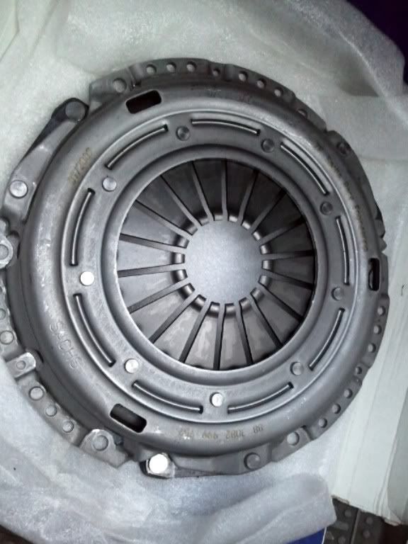

Z racji tej że docisk który posiadam oe- luk- jest nie rozbieralny, sachs jest na nitach, radzik zaproponował zakup używanego docisku pod wzmocnienie ale udało się przez przypadek zakupić docisk i to wzmocniony przez firmę sachs...
dzięki dobremu koledze którego zwą na tym forum "Dziku" udało się wejść w posiadanie nowego WZMOCNIONEGO docisku firmy
ps: oczywiście dziku załatwił temat profesjonalnie!! bez opierd****** sie!!
"SACHS PERFORMANCE"
Performance clutch cover differences to OE: higher
transmittable torque, higher clamp load, release travel
might be less, possible higher pedal force. Effortless
exchange with OE clutches
SACHS RACE ENGINEERING
sachs podaje iż po zastosowaniu organicznej tarczy sprzęgło spokojnie zniesie około 500NM,
wiec zapas powinien być.
cały kpl. już poleciał na dorobienie tarczy i usztywnienie zamachu...
więc dalej czekamy...

szlachta sie bawi to koszta sie nie liczą :P ile takie cudeńko?

z tego wynika że 379 Ojro ;)
