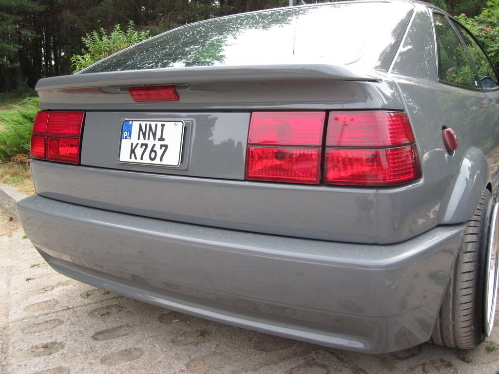

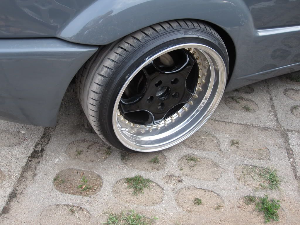

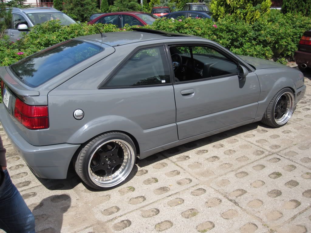

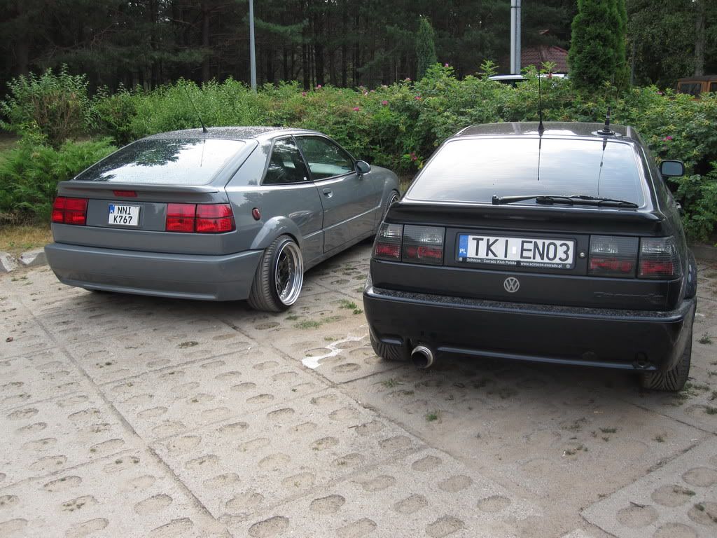

a tu pare fotek ze zlotu scirocco&corrado w Pasymiu

fajny korek wlewu paliwa ten czerwony chyba od żuka :ok:

wsio ok ale co się stało z korkiem od wlewu ?
