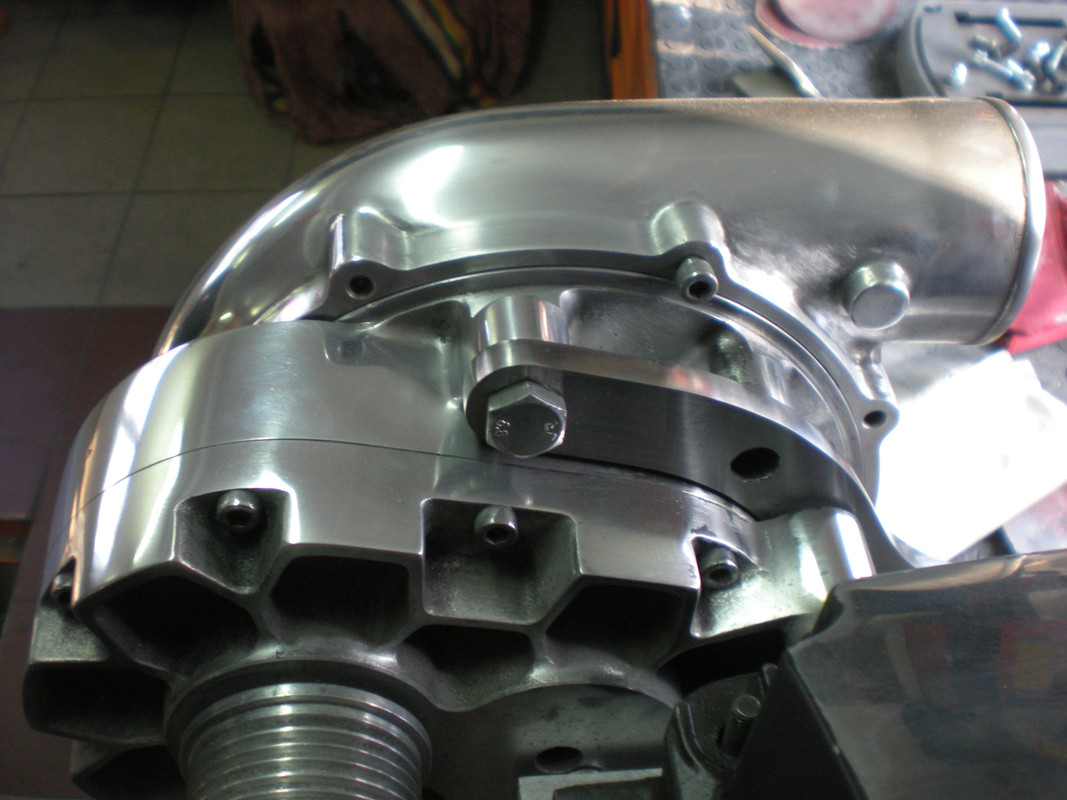

Wczoraj miałem trochę wolnego czasu to posiedziałem nad kompresorem i jego mocowaniem . Musi być wszystko dokładnie wyszurane wtedy wędruje na chrom . Dodatkowo kupiłem całą obudowę skrzyni która tez jak czas pozwoli zostanie obrobiona i wysłąna do zrobienia . Udało się w końcu kupić kolektor SCHRICK-A z UK za przyzwoite pieniądze. Kolektor zostanie odpowiednio przebudowany pod kompresor wypolerowany i oczywiście też do chromu. Teraz jeszcze małe zamówienie z USA i będzie można wszystko poskładać do kupy
