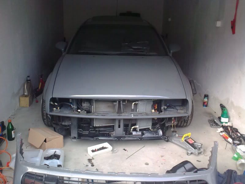

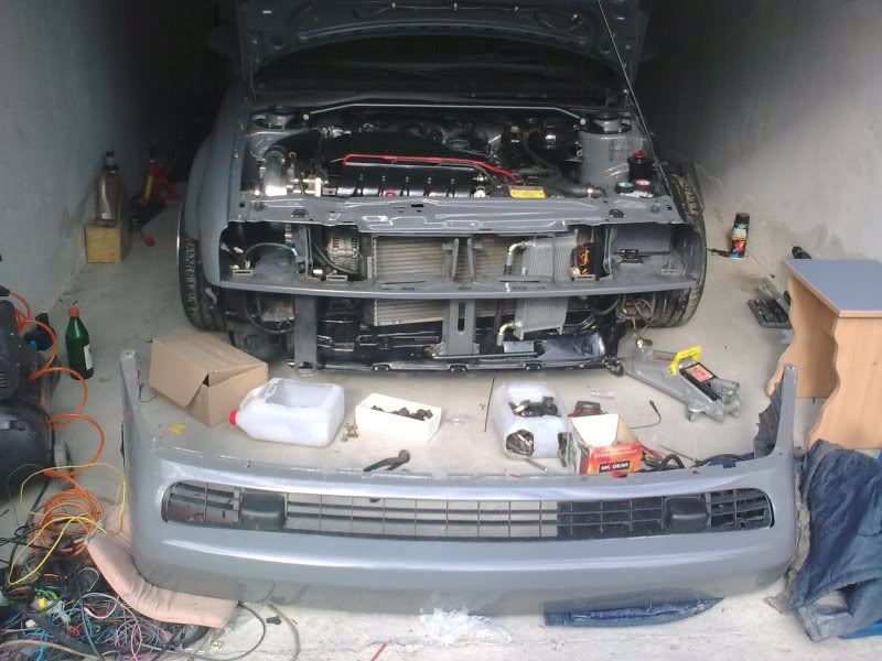

dzis mimo upalow robota troszke ruszyla do przodu...nadal nei mam dystansow(maja byc jutro rano) ale przynajmniej artym skonczyl wiazke wentyaltorow i moglem poskladac troche przod...doszedl tez bumperek od antonio (dzieki wielkie!! )
jutro mam nadzieje w koncu pierwsze jazdy!!!! :D

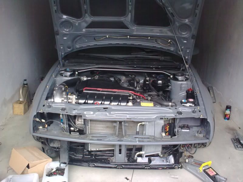

Tyle kabli wywaliłeś co tam widać na pierwszym zdjęciu na dole z lewej strony??
ps.
nie ma to jak lewarek pod kolor auta :cfaniak: :-D :D
PostWysłany: Śro 14 Lip, 2010
no to polowa wiazki w podluznicy plus przekazniki od wiazki wentyaltorow zamiast sterownika...

Mocal bedzie prawidlowo pracowal w pionie? bo jeszcze nie widzialem tak montowanych chlodnic oleju
