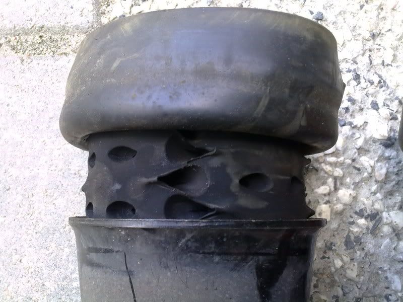

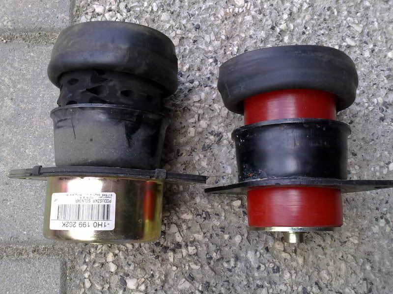

no to dlubania ciag dalszy...wymiana kolumny kierowniczej na vrowa plus zmiana gumy oslaniajacej w koncu :> oraz zmiana poduszek na ZUO Company (masakra jest wymienic poduszke skrzyni bez kanalu)...
poduszka tylna po 3 sezonach
dzis poskrecam to do konca i reszta zajmie sie juz artym...

z ta poduszka poli pod skrzynia to raczej niewypal, zapytaj Myche czemu ja wywail po tygodniu
PostWysłany: Pon 31 Maj, 2010
to napisz tutaj...
Rejestracja: Śro 02 Kwi, 2008
Posty: 856
Auto: f**k this place
nie pamietam tej kwestii, dlatego tak napisalem
Rejestracja: Wto 20 Maj, 2008
Posty: 411
poprostu poducha jak jest twarda, ze bedzie trzeslo buda przy niskich obrotach.
Rejestracja: Śro 25 Sie, 2004
Posty: 1047
Skąd: Walbrzych-Ennis
Auto: OOOO S4 2.7 BiTurbo
Dziwne ,ja taka mam i nie trzesie nic,wszystko gra! Moze zle poskladaliscie cos.
papol dokladnie temu chcialem sie dowiedziec o co chodzi...ale w sumie mycha nie mial naszej poduszki tylko BFI z USA...my zaczelismy stosowac miekszy poliuretan do poduszki pod skrzynie...z tego co wiem drgania odczuwalne sa tylko w autach 4 cylindrowych z uwagi na slabsza kulture pracy na biegu jalowym...i do tych silnikow proponujemy wymiane tylko 2 poduszek a nawet tylko jednej przedniej...
siedzialem w golfie znajomego z VR na wszystkich naszych poduszkach i nie zauwazylam jakichs odczuwalnych drgan...
ale oczywiscie zdam relacje jak bedzie u mnie :ok:
Posty: 411
Ja oczywiscie pisalem jak to jest w silniku 4 cylindrowym. Jak jest w VR6 to nie wiem :((
