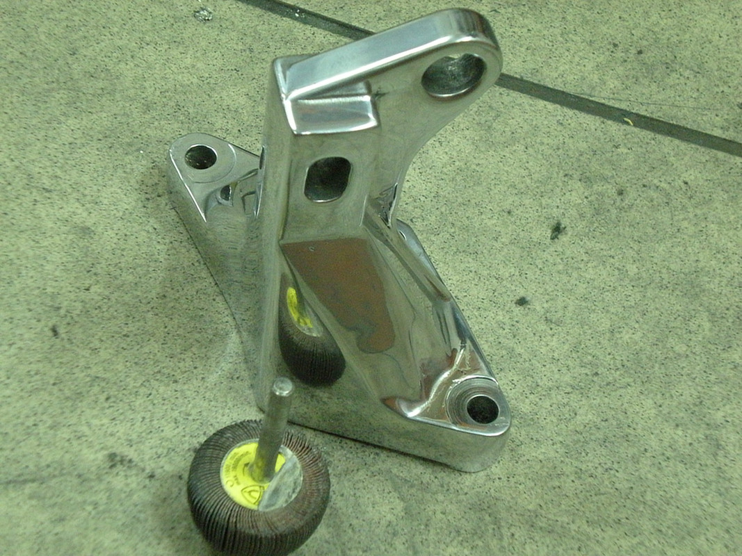

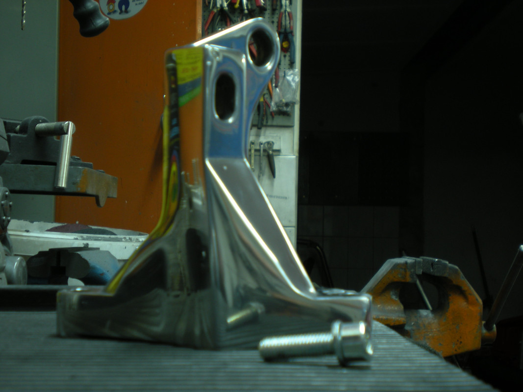

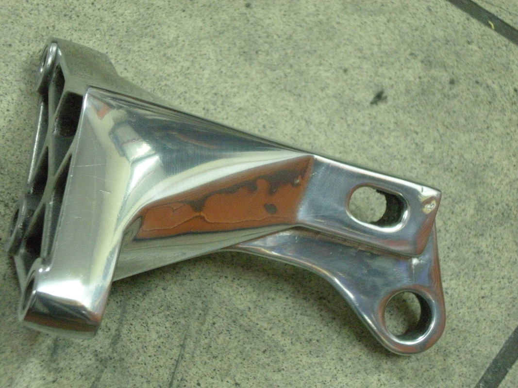

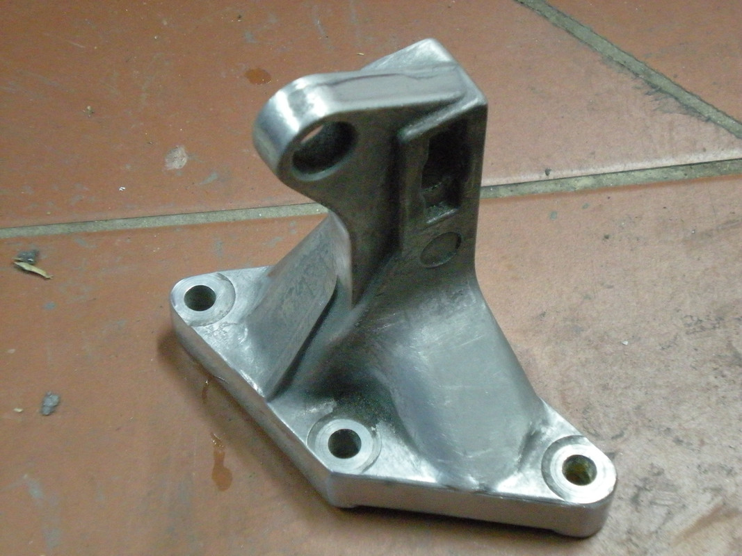

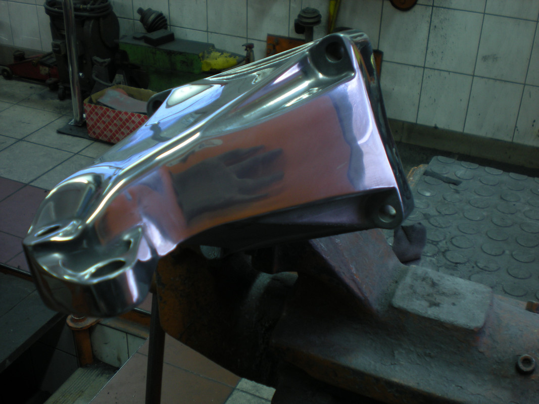

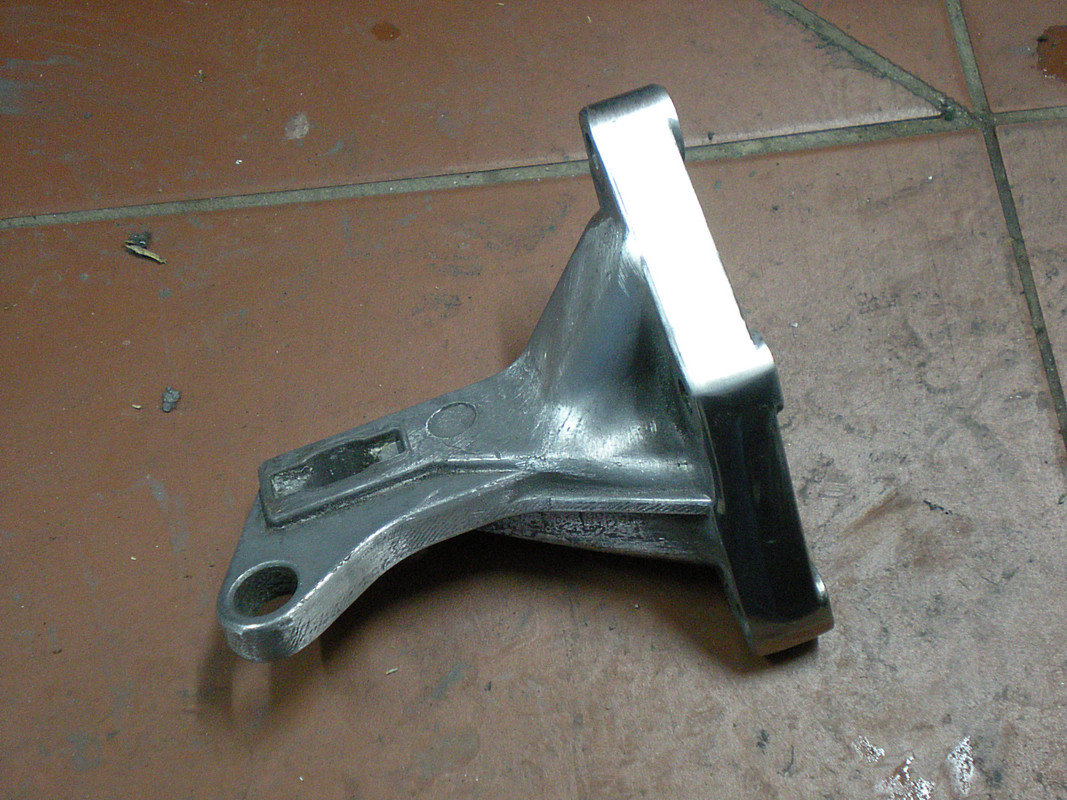

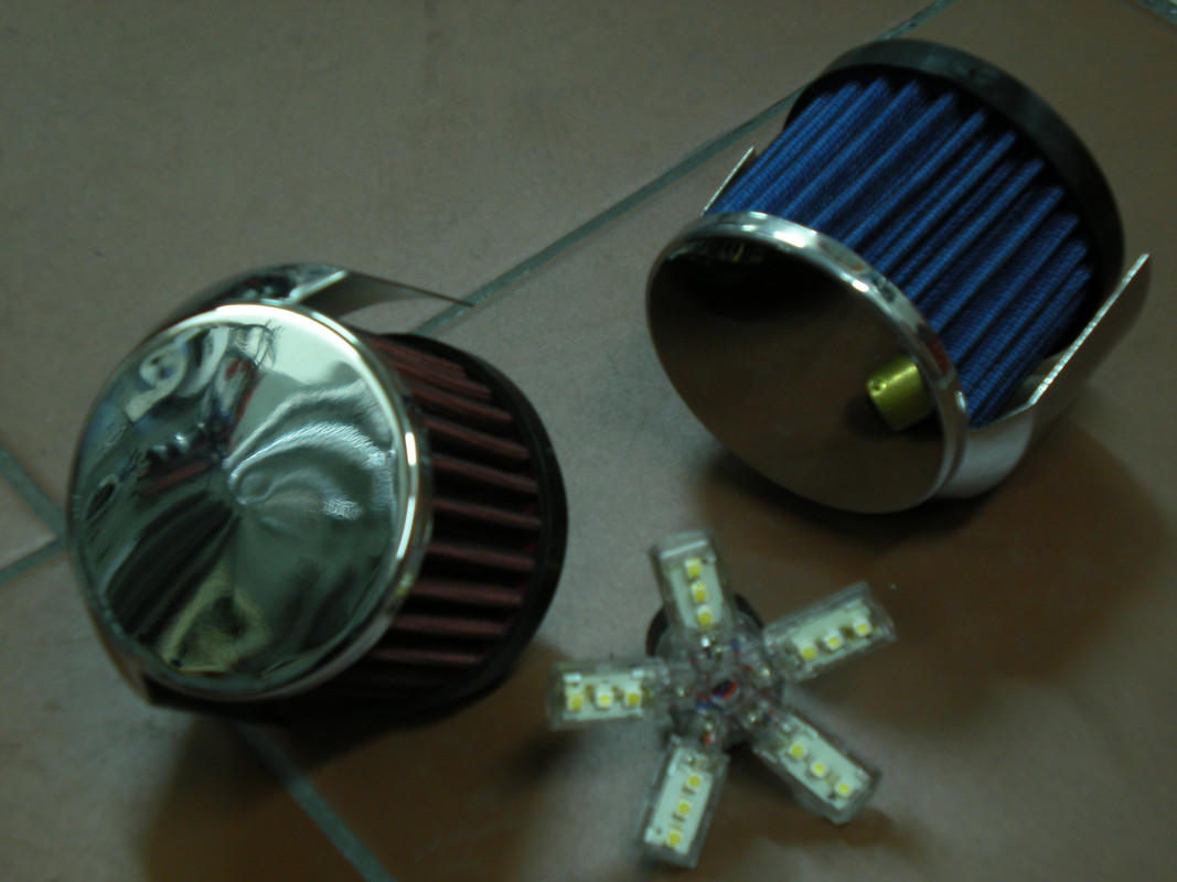

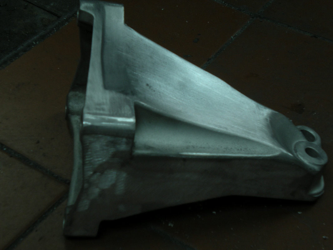

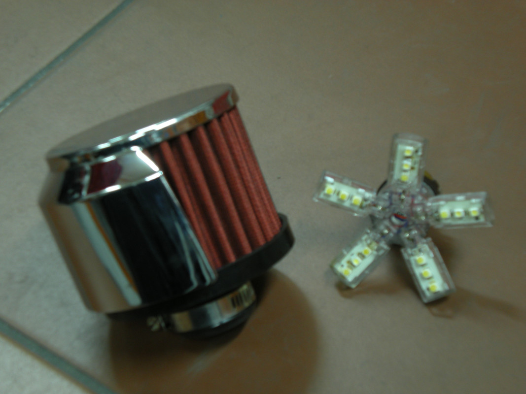

Gdy jest trochę wolnego czasu to go nie marnuję ;) .Robi się to na co w zeszłym sezonie nie było czasu. Idzie poler , inox i chrom . I tak przez całą zimę aż do wiosny :$

Co tu dużo pisać, jest grubo, a zdjęcia pokazują, że będzie tłusto! :ok:
I widać również, że gwiazdka się zbliża :-D
