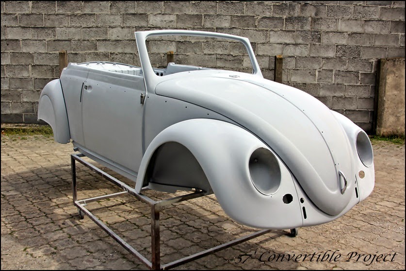

Jeszcze kilkanaście godzin i kabriolet idzie pod lakier. Na zdjęciach już ostateczny podkład, jeszcze nie przeszlifowany. Błotniki złapane na 2 śruby dla ogólnej przymiarki. Lakierowany będzie akrylem , później na to bezbarwny, zobaczymy jak wyjdzie. :-D

świetnie i nietypowo będzie mu w Agawie :)
