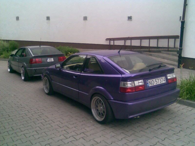

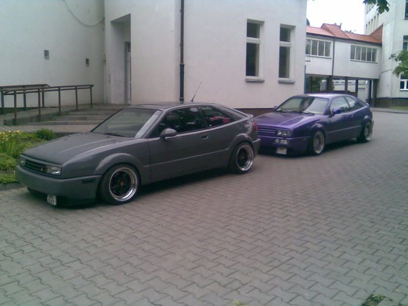

2 fotk ina szybko z wizyty w olsztynie obok corra mlodego...

praksio napisze ci tak... uwielbiam przegladac twoj temat... ale najbardziej obrzydzaja go te kiepsciutkiej tudzież marnej jakosci zdjecia... postarał bys sie troche z nimi :lipa:

kev nie mialem przy sobei akurat aparatu wiec zorbilem kom :P przestan sie czepiac :P
