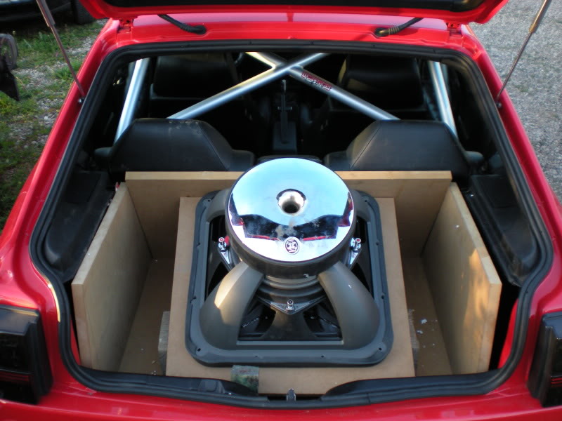

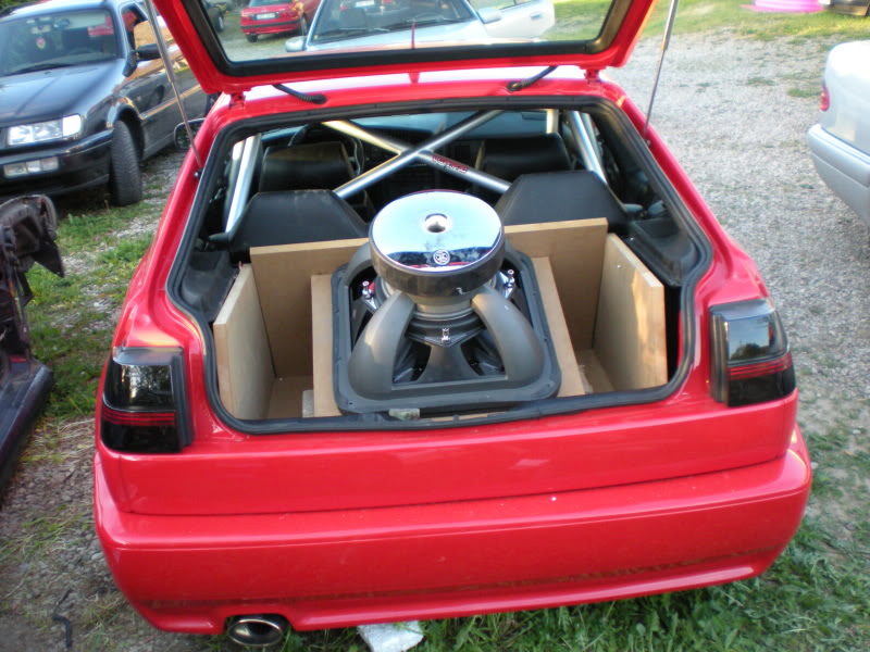

matys9
chyba zielony jestes.. jestli to jest solo x 18 to dla niego optylmalnie-minimalnie jest okolo 150l w b-r.
I nie zapominajmy ze to jest 18" wiec nie mozna to pisac o normalnym graniu jak z jakiegos smiesznego 12"
To jest prawdziwy pradozerny potwor ktory trzesie wszystkim w promieniu 20m!!!
Szacunek dla Mychy bo taka zabawka mozna wydmuchac filterek przeciwpylkowy przez nawiewy :)
BL rzedu cos 45TM, jedynie ceweczka ma 3,5" :(
O cisnieniach raczej nie mowimy, bo wtedy Mycha na pewno by zakupil jakiegos Atomica APXX.. w podobnej cenie ;)
PZDR!!
dokladniej 5.00 stop szesciennych :) co robi ok.142L
glosnik zostal odwrocony by zyskac nieco na objetosci grania, montowany wpustowo siedzialby w skrzyni o objetosci ok. 175L, ale trzeba by odjac to co samym soba zajmuje czyli pewnie wyszloby podobnie dodatkowo tracac troche "walorow estetycznych" :]
matys9
akurat w tej kwesti mylisz się bo mam jakieś o tym pojęcie.150litrów to wg.optymalnie do tego do czego został stworzony, może nie rozwinie swoich pełnych skrzydeł przy 120 litrach ale wg. mnie nie powinno być wcale gorzej może będzie nawet lepiej jeśli chodzi o "granie" a nie łupanie. zdania nie zmienie. widzę że jest wielu teoretyków a praktykantów mało. wszyscy oczywiście mówią że np. głośniki 16.5cm np Hertz HV nie są stworzone do grania w zamkniętej skrzyni a w praktyce wychodzi inaczej bo skrzynia zamknięta ok 7 litrów robi dla nich robotę. kolega kuman sam się przekonał.

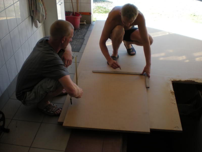

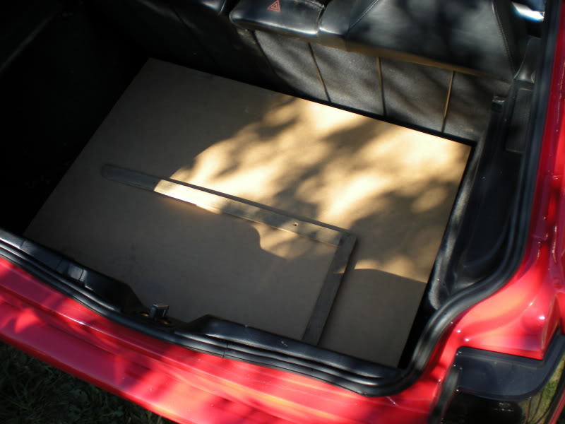

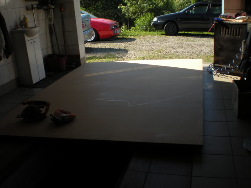

Właśnie dotarła płyta 25mm MDF, zjem obiad i ruszam ostro do dzieła :-D
Wieczorem pojawi się kilka zdjęć z budowy domku dla KICKERA :P

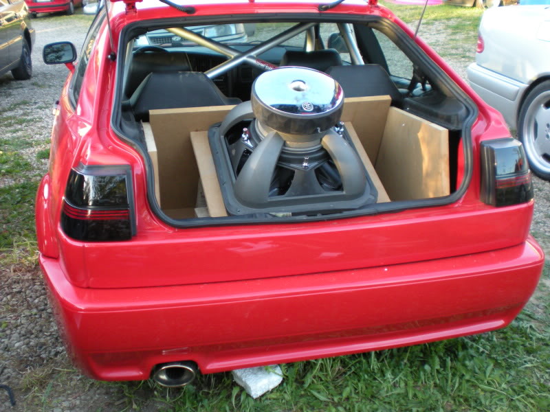

Na tę chwile bardzo długo czekałem :$
Ruszyła zabudowa monster potwora :P
To na tyle jutro ciąg dalszy

To jest MONSTRUM !!!!!! Wygląda zarypiaszczo. Chcę to zobaczyć na żywca, bez kitu. Pozdr
